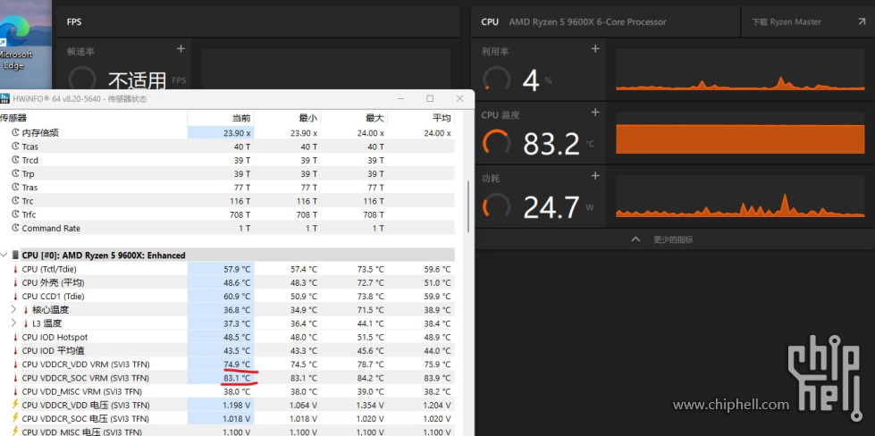

装好驱动,打开AMD的控制面板,好家伙,CPU都快80度了。我特意等到了CPU占用了不高的时候观察了下,基本都在80度左右。
然后又打开HWinfo看了下,有两个温度特别高:
CPU VDDCR VDD和SOC的 VRM温度,看上级是归类到CPU的,可CPU本身基本都不到60度啊。
已经拆了3遍散热片了,看硅脂涂的也没啥问题。

可能是供电?你看看主板项有没有VRM的

主板的mos管,和电感,都通过导热垫连在散热片了,看导热垫,也都印出mos管的轮廓了,感觉压得还可以。

就是供电的MOS温度。新的HWINFO64会把这个温度单独列出来了。那个温度 125度都没啥问题。
CPU旁边的那几颗小芯片。MS-A1的那个供电模块集成度比较高,相数也比较少。结果就是日常的MOS温度会比较高。
桌面的主板空间大都是很多相供电。通过平坦供电的电流变相的降低温度。这机器太密集了所以温度高。

主板CPU供电的温度

小主机,这个温度感觉也是正常的吧。。毕竟CPU都快80度了。
