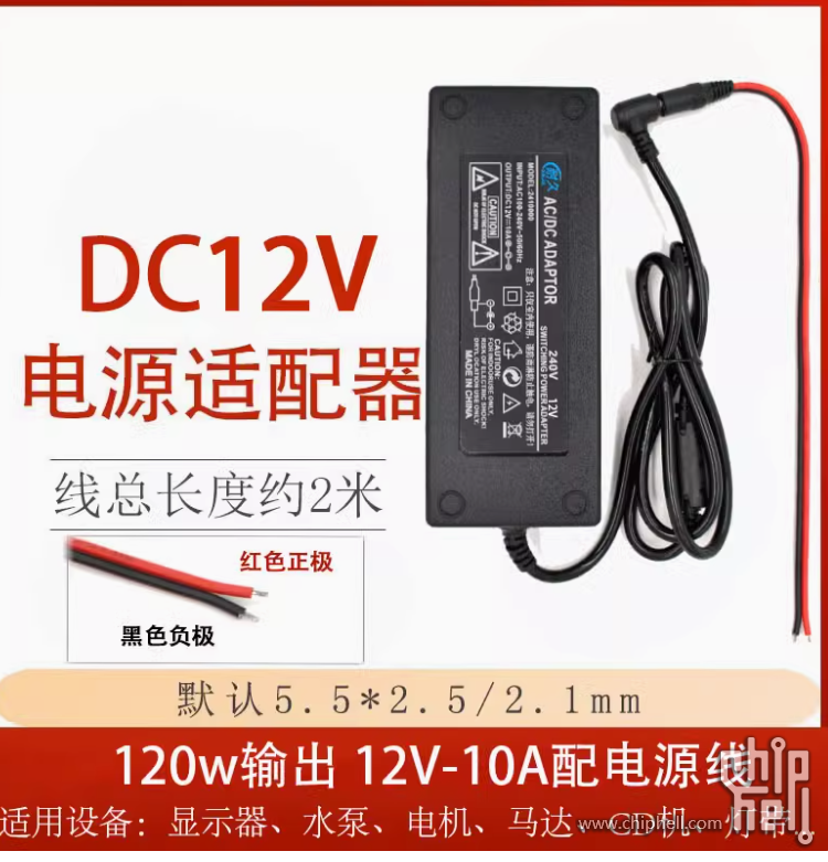

坏了
以前用的是这种

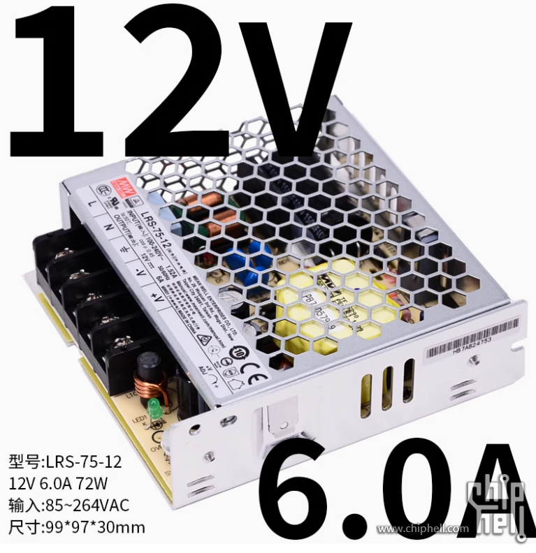

放在弱电箱里,电源线很难包裹好,想换成硬盘电源,可以不
发表于 2025-2-6 13:02 | 显示全部楼层
只要是DC12V就没事
 楼主| 发表于 2025-2-6 13:06 | 显示全部楼层
好的多谢,以前那种感觉太不安全了,还被电过一次

发表于 2025-2-6 13:41 | 显示全部楼层
看距离和电流大小,前面那种如果距离长的话可以适当提高电压,以防止设备端电压过低。
真的MW电源还是很不错的,比这种杂牌12V电源安全稳定。

发表于 2025-2-6 15:23 | 显示全部楼层
电源适配器都是短距离用的,走到设备那里都不够12V了,
明纬那个型号的输出还能10.2-13.8V可调来补偿线损
按理说工业电源没那么容易坏,买到假的吧?
发表于 2025-2-6 15:25 | 显示全部楼层
shrine 发表于 2025-2-6 15:01
tb只有12 24v的吧
同系列还有一个15V输出的型号LRS-75-15,但不知道你的摄像头能不能耐压15V

还是挺长的了,两种方法避免设备端电压过低,一是适当提高供电端电压,二是使用线径大一点的导线。

发表于 2025-2-6 15:56 | 显示全部楼层
建议狗东上买明纬的,回头再买一管704硅胶回来,接完线覆盖接线端子绝缘。
