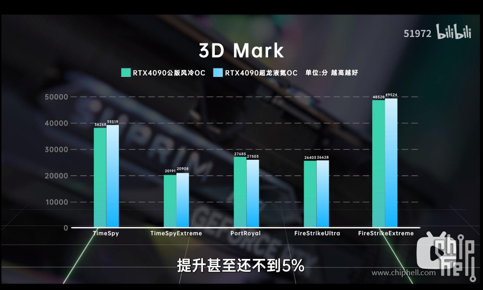

下面是b站51972测的,为什么跟你说的差那么多?
【微星RTX4090 SUPRIM X 超龙测试报告】 https://www.bilibili.com/video/B ... 190c959688478b9a906

1.每张卡体质一样?
2.前面有人2077超完频帧数提高5%,你问问他用液氮了吗?
发表于 2025-2-6 21:52 | 显示全部楼层
PPXG 发表于 2025-2-6 21:45
1.每张卡体质一样?
2.前面有人2077超完频帧数提高5%,你问问他用液氮了吗? ...
这个成绩是在拉满520W功耗墙,电压限制在1.1V以内,然后用液氮跑出来提升不到5%。
而且这是超龙,不是什么三线小品牌。
请问你是怎么在450W的功耗墙内提升7%的?

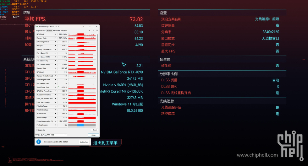

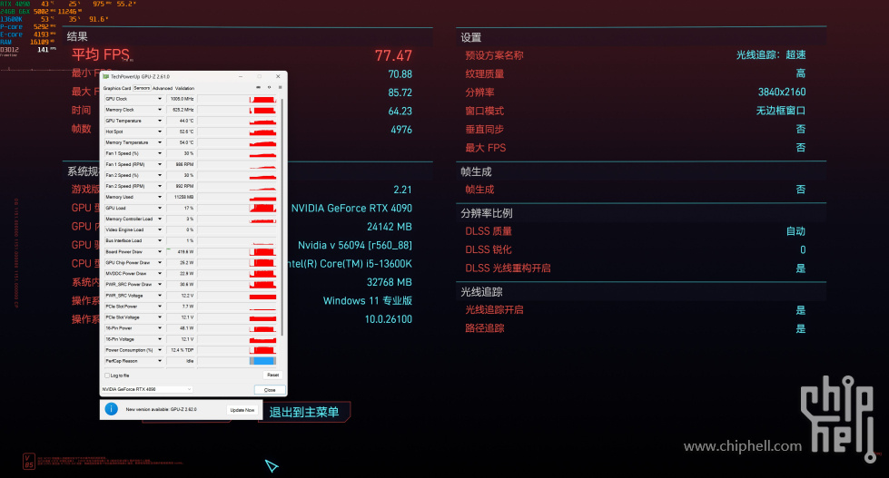

来,这是我刚随手新鲜跑出来的,按照FE的vbios设定核心+90(因为我这张卡默认曲线偏低,1.05V只有2655-2670MHz)默认73.02帧,最大功耗401W  ,核心随手+210 显存随手+1200跑出来77.47帧,最大功耗419W,并且我没有改动电压墙,也就是说这个帧数是在核心电压不超过1.05V的情况下跑出来的,如果我解锁1.1V电压继续offset,显存也加到我这张卡极限的+1350MHz,差距只会更大,我还没提后期更换24Gbps显存的新款4090,显存无脑+2000带来的极限性能提升远大于核心缩回1.075mV的极限性能下降
请问77.47对比73.02提升约6.1%,是否超过5%?
请问419W是否达到600W?
请问你是否真正理解显卡超频到底超的是什么,具体到不同的游戏画面设置和跑分项目中4090都有什么功耗表现,实际功耗和实际性能之间到底有没有简单直接的对应关系?
