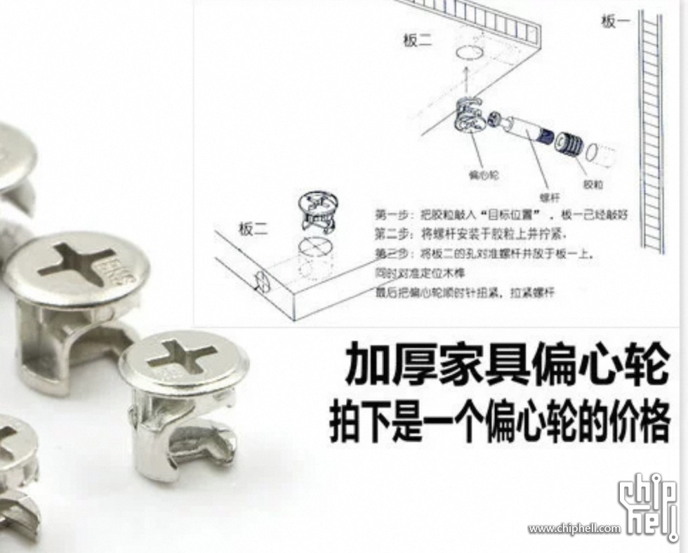

应该是这种东西,家具板材横竖固定用的偏心轮,顺时针咬住固定在另一块木板上的金属杆。所以你逆时针转90度,就是打开了,倒过来拍几下,或者拿个什么工具挑一下这个偏心轮应该就能出来。

偏心轮的十字有一个方向是尖的,那个方向就是偏心轮的缺口,把它拧到垂直于板子最近的一边就可以取出偏心轮了
