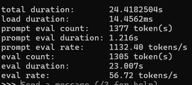

[显卡] 5090D用ollama跑deepseek r1 32b的效果。
发表于 2025-2-7 11:17 | 显示全部楼层 |阅读模式

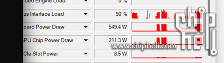

更新了一下软件,功耗能跑满了。
这个tokens/s也不知道是啥水平。

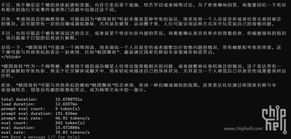

 楼主| 发表于 2025-2-7 11:40 | 显示全部楼层
Oxyer 发表于 2025-2-7 11:28
问题太简单,建议换个问题
反正问了好几个问题都是30-40之间,然后功耗只有不到350W。
 楼主| 发表于 2025-2-7 11:41 | 显示全部楼层
manwomans 发表于 2025-2-7 11:31
30t/s用4090也能跑出来吧
ollama跑的是q几的模型?
直接运行的应该是q4?

 楼主| 发表于 2025-2-7 12:13 | 显示全部楼层
pdvc 发表于 2025-2-7 12:08
题目太简单,测不出来,我给你出一道:
total duration:       1m23.9839825s
load duration:        13.0599ms
prompt eval count:    56 token(s)
prompt eval duration: 39.825ms
prompt eval rate:     1406.15 tokens/s
eval count:           2608 token(s)
eval duration:        1m23.930021s
eval rate:            31.07 tokens/s

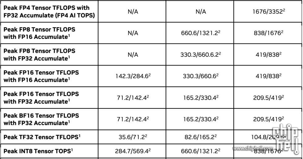

发表于 2025-2-7 13:28 | 显示全部楼层
现在ollama后端(llama.cpp => ggml => cuda)应该还不支持fp4加速,fp8跟4090差不多。
第二列是4090,第三列是5090:
