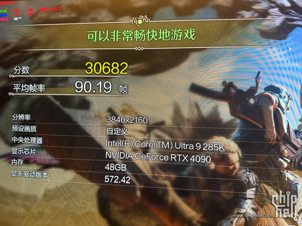

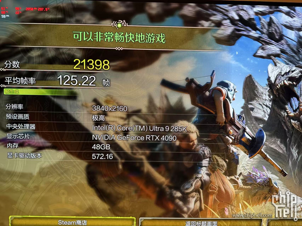

这次的B测多了个BENCHMARK跑分,  跑了一下, 开帧生成, 光追最高, 4K, 其他全部拉满最高, 平均帧大概125.
49对付怪猎压力不算大, 功耗还没过300W, 倒是CPU功耗居然到了140W(开直播), ULTRA 200系列我是第一次见到有游戏功耗能到这么高的,CPU占用也去到35%左右了。 要知道跑黑猴, 也就60W, 占用10%,连优化很好能利用多核的2077也才100-110W出头。 怪猎荒野居然能到140, 而且小核心几乎都能跑满没在挂机, 所以到底荒野是优化好还是不好实在搞不懂了。
49在荒野如果不开帧生成大概去到90左右的平均帧, 最低帧也有个70左右, 对付荒野没问题。但玩下来荒野没感觉到开帧生成造成什么延迟, 可能不是高手的原因?
此外, 荒野如果开OBS 4K直播, 帧数会再损失个15%左右(核显推流, N卡推估计再少个2-3%), 要直播或者OBS录制视频的注意留好帧数余量保证最低60+
59抢了好几次都抢不到, 纯属就是耍猴的, 抢到的都在咸鱼加价卖, 连一个ADOC都要加1万, 无所谓, 慢慢等吧。 49又不是不能玩。
PS: 这游戏手柄没有任何辅助自瞄功能的, 用弓手打伤口手柄有点吃力? 用键鼠又没了震动。。。
补2张最新驱动不开帧生成和开帧生成, DLSS画质优先

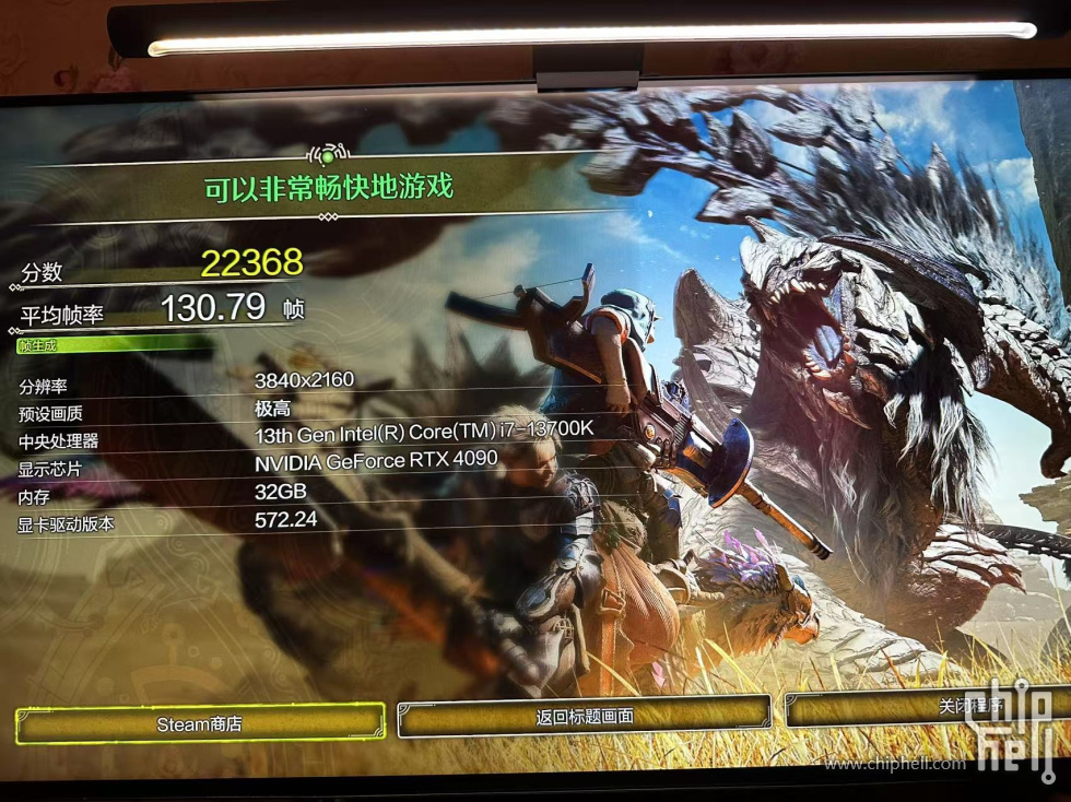

发表于 2025-2-8 13:50 来自手机 | 显示全部楼层
用13700k+丐版4090同样设置跑了一下,分数差不多
