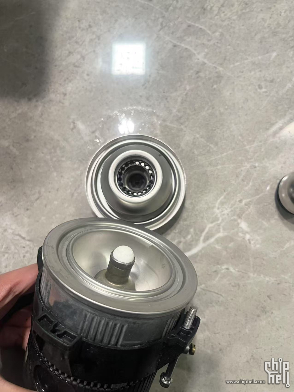

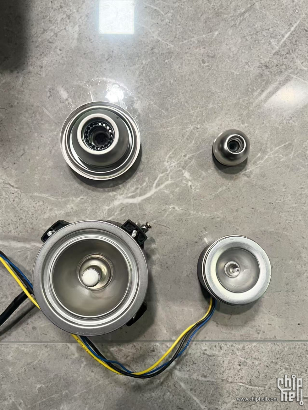

偶然得到一颗laing E10水泵,110v 80w功率,拆开一看,转子就大过d5了,中间那么大的一颗陶瓷珠子 C7AF2C50-F5DA-4FDF-88D4-5B978B0ED164.jpeg 062C3496-5B87-4066-ACEA-7088234E4F4E.jpeg 3CD92DF2-45BB-4DAE-9EAC-A688965C0912.jpeg
用它做水冷的心脏流量应该嗷嗷猛吧?可惜不知道怎么让它和机器同步启动,各位大佬有思路吗,110v交流的。
