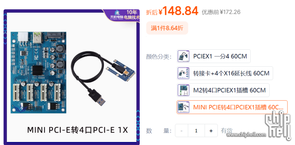

发表于 2025-2-8 16:26 | 显示全部楼层
放弃吧,用minipcie转4个PCIEx1会明显比这个好用。。。另外一般都是2.0x1的速度,不要考虑双2.5g聚合,跑不满的。。
至于价格,可以看看咸鱼有没有便宜的

老本子的minipcie能支持拆分么?
这样的话工程量也大了,占地也大了,感觉还不如搞个小主机了!

不需要电脑支持,只要能插上就能拆分。。。

还是别推介这种用USB线传递PCIe信号的吧 一堆烧掉的例子
