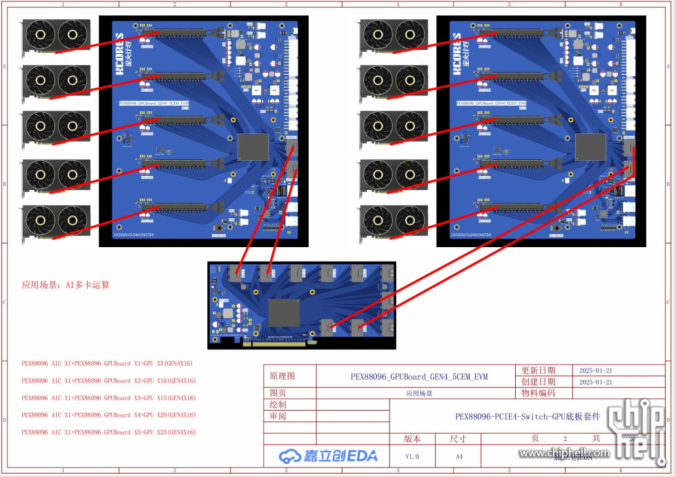

发表于 2025-2-9 16:13 | 显示全部楼层
上这个,这个劲大
