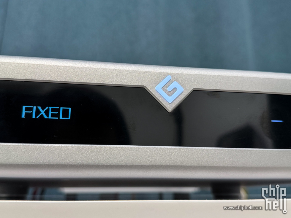

以及右侧的触摸式音量控制,开到最大时,会自动打开解码器的模拟输出直通模式(显示为FIXED,此时跳过机内音量控制);
降低音量时,声音是通过机内的前级音量控制的;

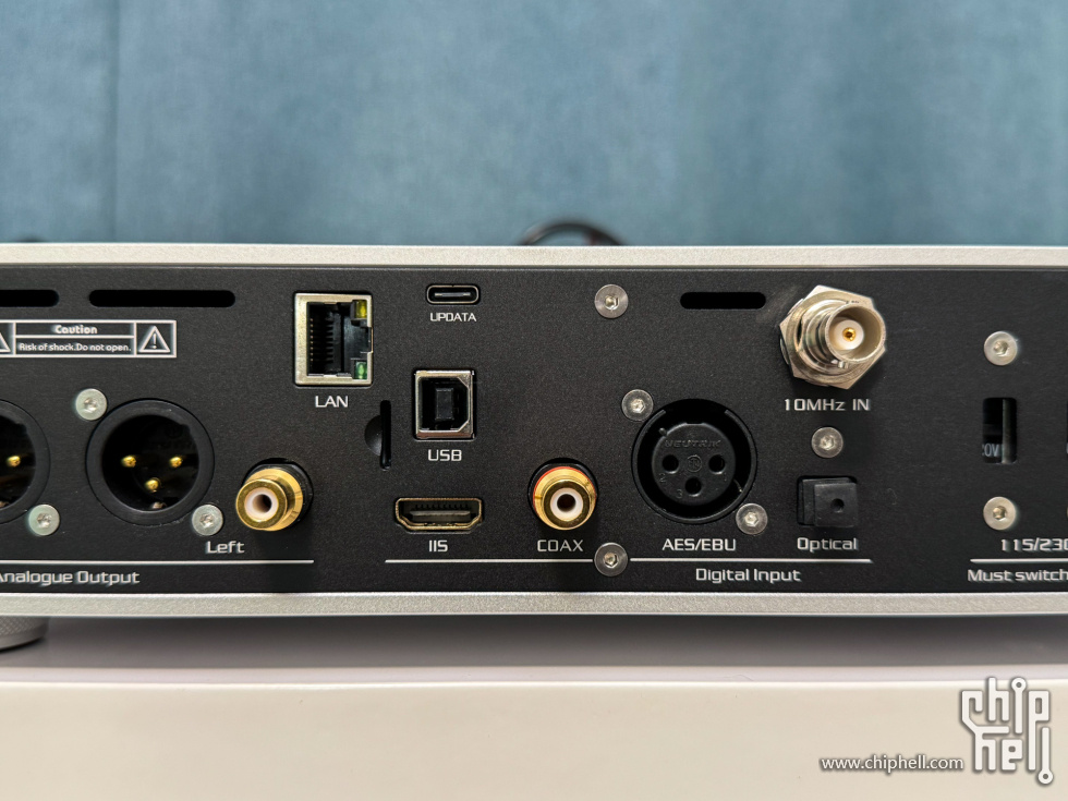

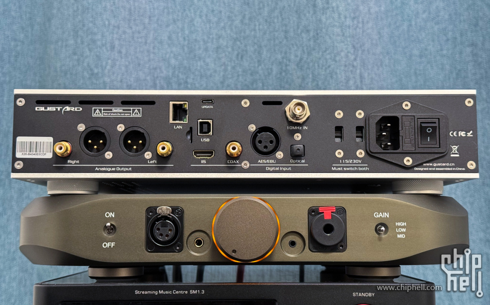

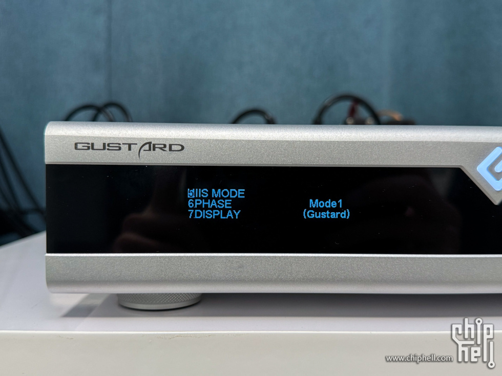

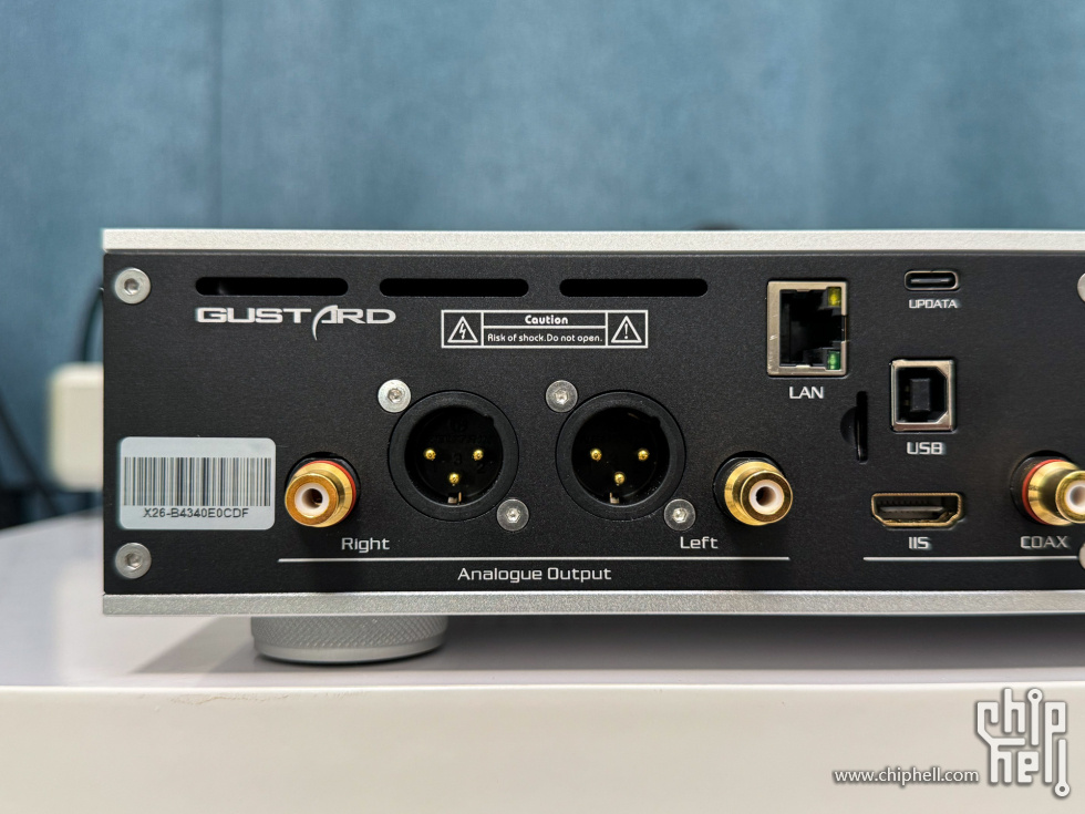

iis模式依然可以调线序,不用担心各种iis接口的兼容性问题,这里厂家还特意强调了iis的HDMI接口不能做视频使用,仅仅传输音频数字信号。
上次分享X30有人提到,使用iis接口的音质会好很多,其实我很想反驳一下,歌诗德解码器的所有数字接口的音质水平很均衡,大面上没有哪个口的音质,会明显比其他接口更起飞;但我为啥没说呢?这些接口吧还确实有点音质区别,但不是声底硬素质的区别,更多我认为是风格有点区别,AES口比COAX同轴口的声音硬朗点也蛮正常,这么说的话也确实iis口的音质会更好些,主要是听起来更开阔些,更细腻些,细部具象感也确实好些。但依旧不认为不同接口存在本质上的声音区别。
忘了上次有没有提,这次再强调下,歌诗德解码器的USB数字口的音质格外好,这对PC玩家很重要,也很友好。我为了刁难歌诗德产品,额外陆续用过不少独立的数字界面(几千上万的,带飞秒时钟的啥的),来和它的USB口PK,然而结果总是只有一个——歌诗德的USB界面实在有够强的。建议安心用,无需瞎折腾。

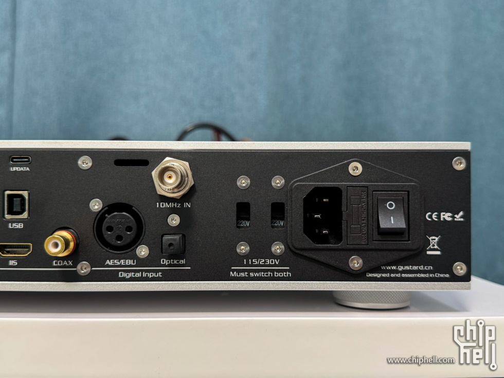

说到时钟,X26III内置高精度时钟,并植入了PLL技术,通俗点来说,没有外接时钟时,全部走解码器内的高精度时钟,有外接时钟时,全部走外接时钟,(不会混着来)屏蔽了音源处时钟对声音的扰动。

ROON和HQOlayer NAA我不用,AirPlay和UPnP推送我用的多,走QQ音乐等APP,或者第三方软件控制播放NAS音乐库的曲目,其实就是个完整的数播,而且背面留有固件升级的USB口和miniSD卡位,歌诗德自己说的保守——未来可能会通过升级,接入自己的APP播放器软件。而我看来这是板上钉钉的事儿,以后必然是完成升级,解码器融入一个全面体的数播这样。
这里方便大家参考,X26III接入路由器后,先要解码器的输入源选择Streamer(网络流媒体),然后在电脑的浏览器地址栏里,输入x26.local,就能进入网桥的后台控制端。主要用来调节各种功能的开启或关闭,不用的尽量关闭,保证音质最大化发挥,还有一些简单的设置可以在这里调节,还可以直接进行固件的在线升级。

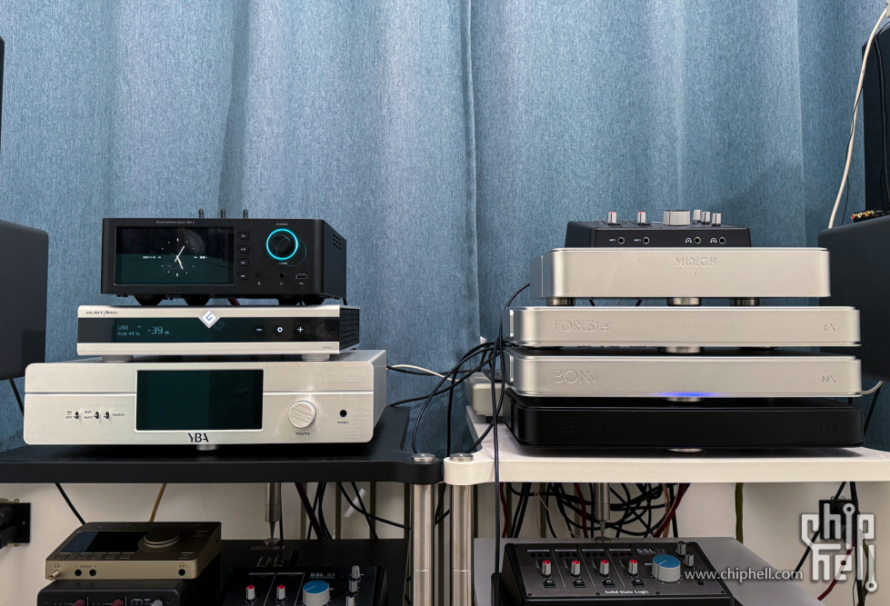

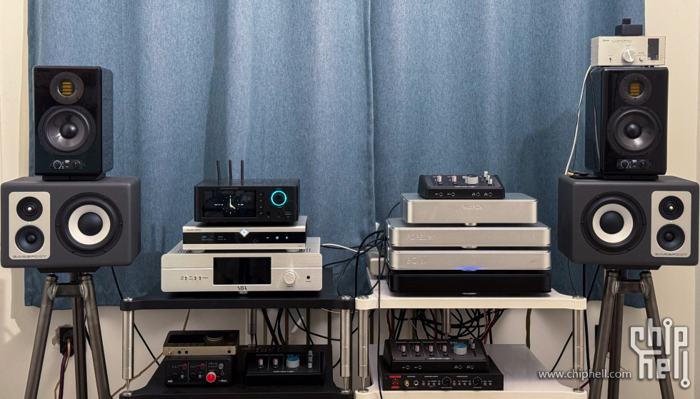

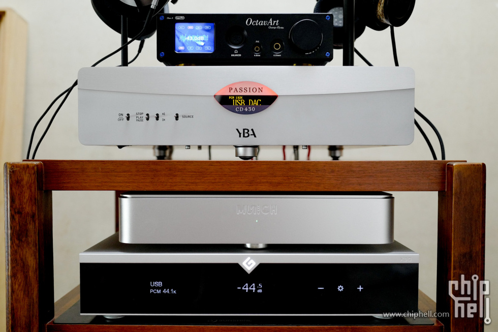

最近赶上手头有一套调教成熟的数播+线性电源+时钟+交换机系统,细说的话稍显复杂:
线性电源给数播、时钟、交换机供电;
时钟给数播、X26III、交换机做时钟同步;
交换机给数播、X26III做网络数字信号净化;
这算是把X26III“武装”到牙齿了,虽然坦诚来说,我对这种玩法,一直以来持有比较“保守”的态度。一方面,我从来都只追求音质能够得到纯粹的“改善”,而不会轻易沉迷于大多数各种附属产品,为声音带来的“改变”;另一方面,也不倾向于玩的太复杂,因为看起来颇为“凌乱”。
但这次,这一大堆各种附件带来的音质大提升,也着实让我有点对这些玩具们,刮目相看——X26III音质的纯净度、安定感、细腻度、动态、具象感、质感、流畅度,透明度等,所有声底硬素质相关的,关键要素们,可以说全部得到了“飞升”式的改善。而整体风格上,依然是X26III的中性,以及比X30要“柔和”些的音色。
不过我第一反应是停止思考和测试,踏实听歌了,没有也懒得再细探究这些东西的来龙去脉。
就一个结论:非常建议X26III的用户,折腾时钟+交换机,这两样东西。
