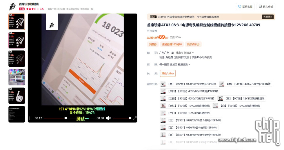

首席玩家 自己卖12VHPWR线 白 黑 弯头 直头都有的 ATX 2.0电源用的也有。
官方包赔,不知道是够靠谱。
官方包赔,不知道是够靠谱。
官方包赔,看看就好,真要烧了有的扯皮。早期一体水冷漏液,也说包赔,结果都是各种扯皮。现在甚至都改按时间折价赔偿了,这还是最近几代,水冷越来越稳的情况。
官方包赔,不知道是够靠谱。
那12v转3 个8pin更适合?我的是海韵850w钛金,atx2.4标准,海韵有这个直链线卖
官方包赔,不知道是够靠谱。
40系随显卡送的转接线很烂aic也暗示最好只做临时使用,50系aic送的线质量很好,至少比编织线强.
16pin线最好用电源原装线.如果非要买定制的也不要用编织线带600w.
