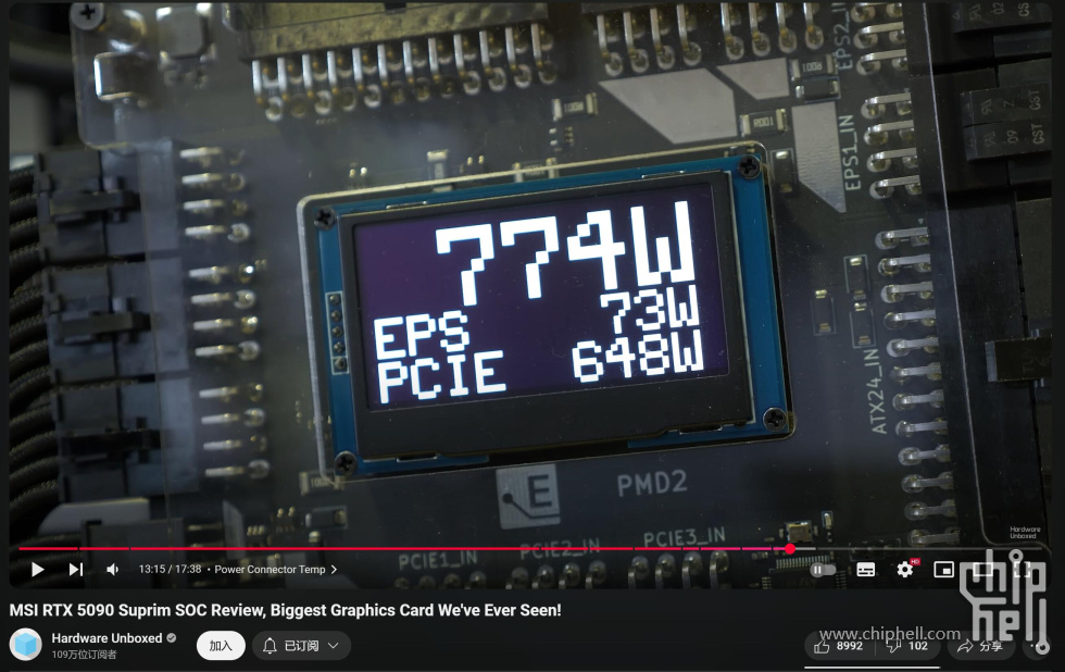

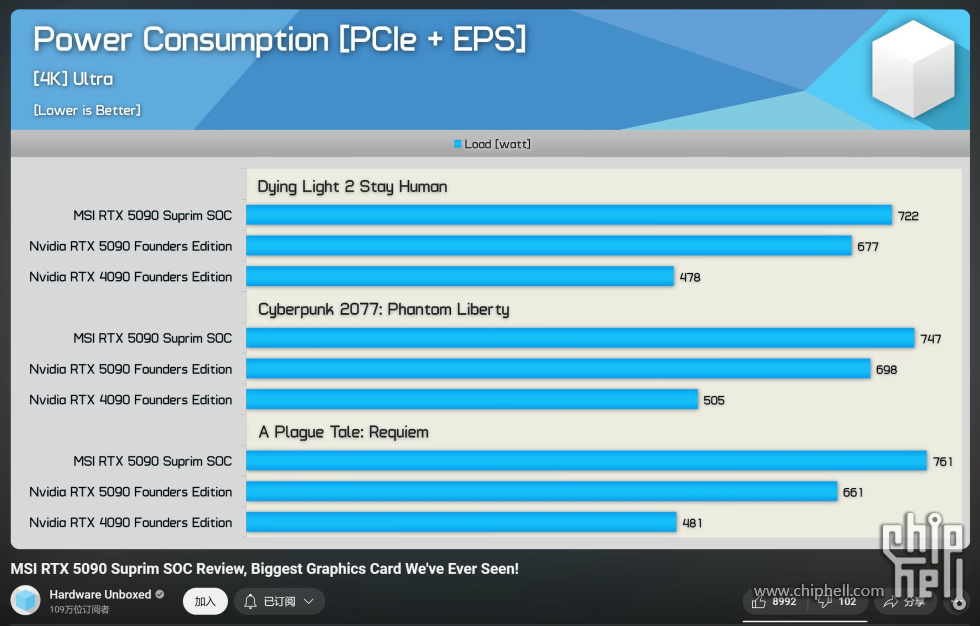

5090 fe平均确实500w出头,闷罐机箱还是上5080吧
不止的,从接口取的电远不止这些,这是600w的超龙的表现,fe也很高
