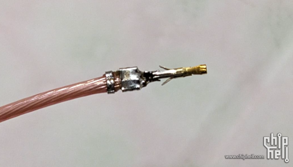

发表于 2025-2-10 18:53 | 显示全部楼层
好多人分析都不在点子上。。。。。。
理论上12VHPWR的如何如何根本不重要。。。。。。
这种事故主要是12VHPWR的端子不适合手工操作上,尤其是配合所需的16AWG粗线径,贴主这个一看就是手工压的线。一方面端子尾端和纤芯接触是个问题,另一方面压接会导致端子前端的变形。这在接入显卡之后就是接触不良导致过度发热,然后在这样的狭小机箱中。。。。
发表于 2025-2-10 19:26 | 显示全部楼层
sam_no90 发表于 2025-2-10 18:53
好多人分析都不在点子上。。。。。。
手工做的比机器好多了,我还在端子压接的地方烫锡,重点就是这个接口连接的端子太细了,而且这个端子长度是很长的,根本不会有什么手工压接影响到前端的离谱理论,我是因为买不到转接线里面的那种端子才觉得虚
你看我当时留的照片,手工做的,烫锡增加强度
发表于 2025-2-10 20:12 | 显示全部楼层

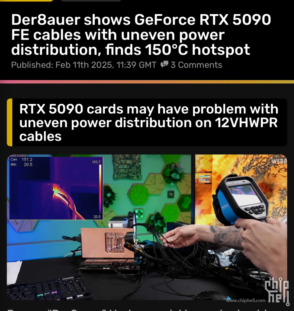

发表于 2025-2-11 10:33 | 显示全部楼层
A4+5090+FE属于是buff叠满了
发表于 2025-2-11 12:24 | 显示全部楼层
uuyyhhjj 发表于 2025-2-10 19:26
手工做的比机器好多了,我还在端子压接的地方烫锡,重点就是这个接口连接的端子太细了,而且这个端子长度 ...
那你就当我不懂,瞎说好了

发表于 2025-2-11 20:04 来自手机 | 显示全部楼层
haoren_xin 发表于 2025-2-11 17:26
明显是定制线问题
看起来卡的关系不小,其中一路22A,150度
发表于 2025-2-11 20:10 | 显示全部楼层
一根线顶住600w的压力太大了
发表于 2025-2-11 20:48 | 显示全部楼层
這功耗用這種線...燒機燒下去Power端快150度 顯卡端快100度
這插好也很危險吧...
发表于 2025-2-11 22:49 来自手机 | 显示全部楼层
跟40系列有个明显区别,这个案例中不是一头融化,是两头加线材都有融化迹象,所以应该不是接触不良。猜测显卡设计有问题,电流分配不均,烧点的那个线过了大电流
