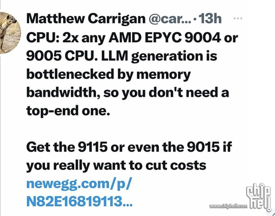

 楼主| 发表于 2025-2-10 14:05 | 显示全部楼层
chungexcy 发表于 2025-2-10 13:57
reddit那位老哥说的是6-8 tokens/s,他就是zen5的双路。看样子能跑出b站那个视频的两倍速度。
https://x ...
Matthew Carrigan 是 Hugging Face 的机器学习工程师......
就是他最早给出部署768G 全CPU跑的方案的啊,X 上有
AMD EPYC 9004/9005 2S
Gigabyte MZ73-LM0
24×32GB DDR5-RDIMM
Enthoo Pro 2 Server
6-8T/s
成本差不多是6000美元

 楼主| 发表于 2025-2-10 14:22 | 显示全部楼层
chungexcy 发表于 2025-2-10 14:13
所以我说双路应该是有提升的。
PS,6000刀买不了双路 zen5 的 8ccd 版本
他建议买入门的9015  9115即可;
所以也不是很需要多核U

发表于 2025-2-10 14:44 | 显示全部楼层
671基本不能用D4跑 跑不动的。。。哪怕是4B这种缩小版
发表于 2025-2-10 14:45 | 显示全部楼层
KimmyGLM 发表于 2025-2-10 14:22
他建议买入门的9015  9115即可;
所以也不是很需要多核U
这种带宽有损失的。。。
他建议买入门的9015  9115即可;
所以也不是很需要多核U
9015/9115没有实用价值啊,才2ccd,直接4通道内存算了。是不是这样连内存的钱也顺便省了
这位机器学习科学家可能天天用96核心的版本,没研究过苏妈的硬件规模,以为只是核心少了。
发表于 2025-2-10 14:53 | 显示全部楼层
他建议买入门的9015  9115即可;
所以也不是很需要多核U
9015,9115最主要的是。。。。。国内有没有垃圾可以捡。刚查了一下,只有正式版,23000+。。。

 楼主| 发表于 2025-2-10 15:00 | 显示全部楼层
我輩樹である 发表于 2025-2-10 14:53
9015,9115最主要的是。。。。。国内有没有垃圾可以捡。刚查了一下,只有正式版,23000+。。。 ...
估计是随手写的,因为这俩是9005 epyc series list 最入门的俩,直接就被拿来当例子;
但是,大客户基本没有采购这种入门货色,导致大船货稀缺,还不如常见的9454  9554QS

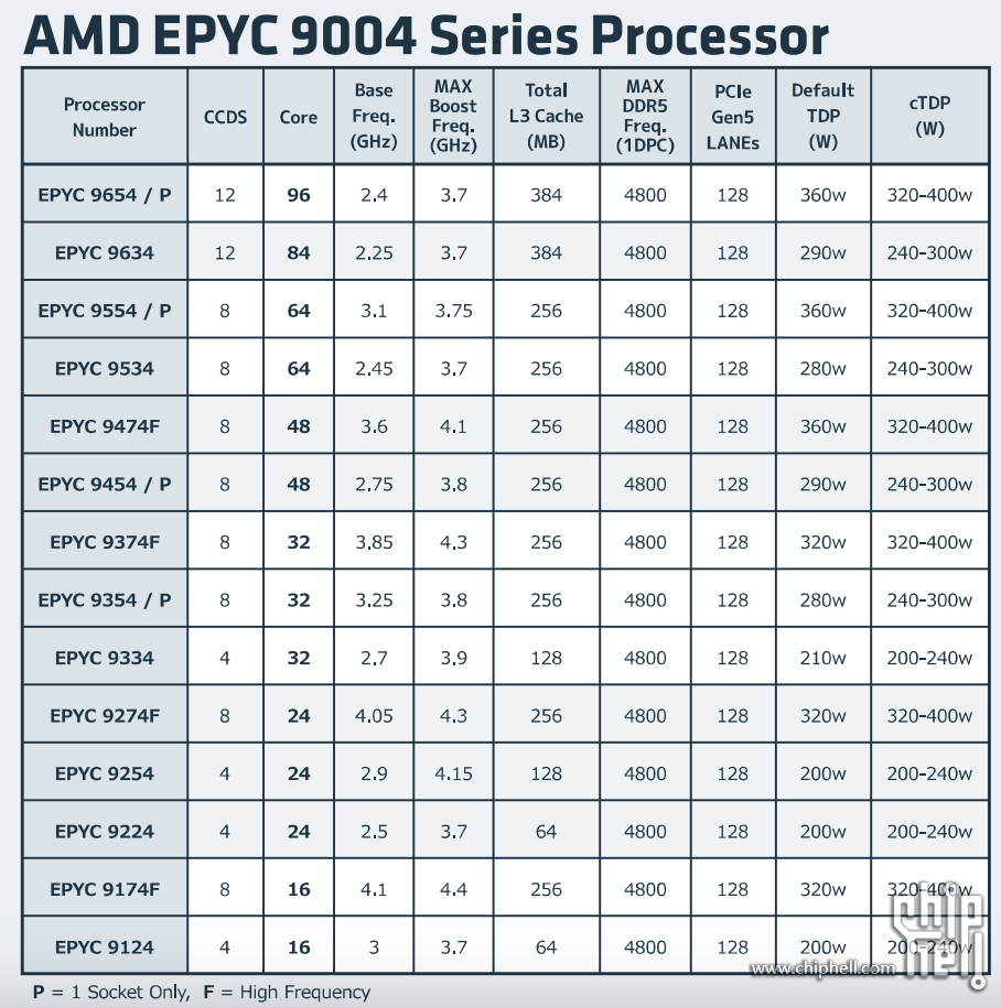

发表于 2025-2-10 15:04 | 显示全部楼层
我輩樹である 发表于 2025-2-10 15:01
95是8ccd的,93是4ccd,但是享受2倍link数,所以它们两gmi带宽是一样的。
我看9354是8ccd,256M的L3。你看看9254/9255
发表于 2025-2-10 15:11 | 显示全部楼层
确实是8,我都是问ai
从这个图看 9124是4ccd应该是最适合的。不知道它的内存通道数支持是不是完整的。
发表于 2025-2-10 15:13 | 显示全部楼层
我輩樹である 发表于 2025-2-10 15:11
确实是8,我都是问ai
这个是amd官方的图么?为啥64MB的也标4ccd。我不觉得amd会阉割l3。
我感觉看L3判断ccd应该是最准的。

发表于 2025-2-10 15:14 | 显示全部楼层
https://www.hpctech.co.jp/assets ... 004_Series_Ver2.pdf
发表于 2025-2-10 15:15 | 显示全部楼层
我輩樹である 发表于 2025-2-10 15:14
https://www.hpctech.co.jp/assets/images/info/catalog/pdf/AMD_EPYC_9004_Series_Ver2.pdf
哦,懂了,自媒体版
省流:看着官网的L3大小买
发表于 2025-2-10 15:18 | 显示全部楼层
chungexcy 发表于 2025-2-10 15:15
哦,懂了,自媒体版
省流:看着官网的L3大小买
https://www.amd.com/content/dam/ ... essor-datasheet.pdf
https://www.amd.com/content/dam/ ... sors-data-sheet.pdf
按照L3 来算CCD,然后再去查官方参数,有没有阉割带宽
