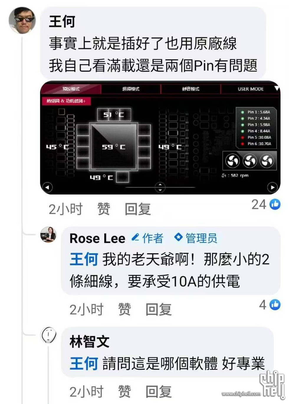

看见个台湾烧电源端的 电源端应该不存在没插紧吧
实际上反直觉的是那两个pin插的比较好,反而是其他的4个pin有问题没插好。
发表于 2025-2-10 17:26 | 显示全部楼层
灰烬使者 发表于 2025-2-10 11:51
这次的烧毁有点奇怪,是这根线两端都烧毁了,如果是线的质量问题,多数情况下只会有一端发生烧毁吧,两侧同 ...
6根12v pin并联怎么可能负载平衡
