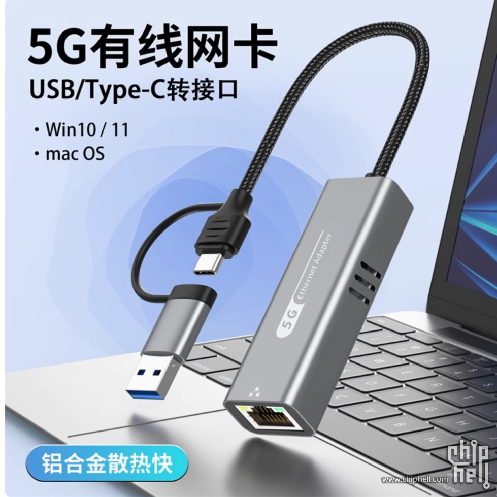

算了一下USB 3.0 5G带宽刚好够。。。
这样升级代价很低了,谁的机器没USB 3.0啊,只要100多块老机器就能升级到5G网络

有了一阵子了,不是现在才有
 楼主| 发表于 2025-2-10 13:46 | 显示全部楼层
看来100多块的USB 3.0 gen2 10g 万兆网卡也不远了
发表于 2025-2-10 13:48 | 显示全部楼层
qnap早就有了,就是看价格。
发表于 2025-2-10 13:49 | 显示全部楼层
出来好一阵了吧,rtl8157方案吧
发表于 2025-2-10 13:58 | 显示全部楼层
USB3.0实际带宽也就3G左右,需要GEN2才能5G满速
发表于 2025-2-10 14:12 来自手机 | 显示全部楼层
我qnap的用了好几年了,实际速度就3g
发表于 2025-2-10 14:16 | 显示全部楼层
qnap的那个5G USB网卡,又贵,还不稳定,在mac上经常会断流
发表于 2025-2-10 14:19 | 显示全部楼层
5G不是网卡的问题,问题是交换机和路由器没地方搞。。。只能占万兆口用5G模块。。。另外用USB3.0跑不满5G,大概只有420M附近,正常应该有560M吧

确实,搜了一下没5G交换机
发表于 2025-2-10 14:28 | 显示全部楼层
QNAP早就有了,不过要卖699

发表于 2025-2-10 14:55 | 显示全部楼层

谁说的?
发表于 2025-2-10 15:01 | 显示全部楼层
自己试试不就知道了?USB3.0的移动硬盘,最高也就400m,换到GEN2才能上800m
发表于 2025-2-10 15:06 | 显示全部楼层

去年有人测过了,要插gen2才能跑满

发表于 2025-2-10 15:11 | 显示全部楼层
usb 3.0 gen 1 是  8/10编码呀, 你可以说 usb的5Gbps能跑满, 只是不是直接按MB /s 算
发表于 2025-2-10 15:25 | 显示全部楼层
chopin1998 发表于 2025-2-10 15:11
usb 3.0 gen 1 是  8/10编码呀, 你可以说 usb的5Gbps能跑满, 只是不是直接按MB /s 算 ...
哥们,不能这么算,USB2.0理论速度有480m,实际速度也就320m附近。USB开销很大的,各种轮询+广播包。8/10理论上能上500m,但是实际上就算驱动注册上快速传输,实际速度也就430,差一点的盒子400都到不了。

发表于 2025-2-10 15:38 来自手机 | 显示全部楼层
两款我都有,qnap的只能跑到380MB/s左右,RTL8157的可以跑到520MB/s以上。

我可以跑400多,都快5年了。
写入好像没400。

这种USB网卡跑PT这些场景稳定吗?

负载不能高,否则会掉速或掐断,具体可以看:

RTL8157的暂时没事,我跑PT几个月了
