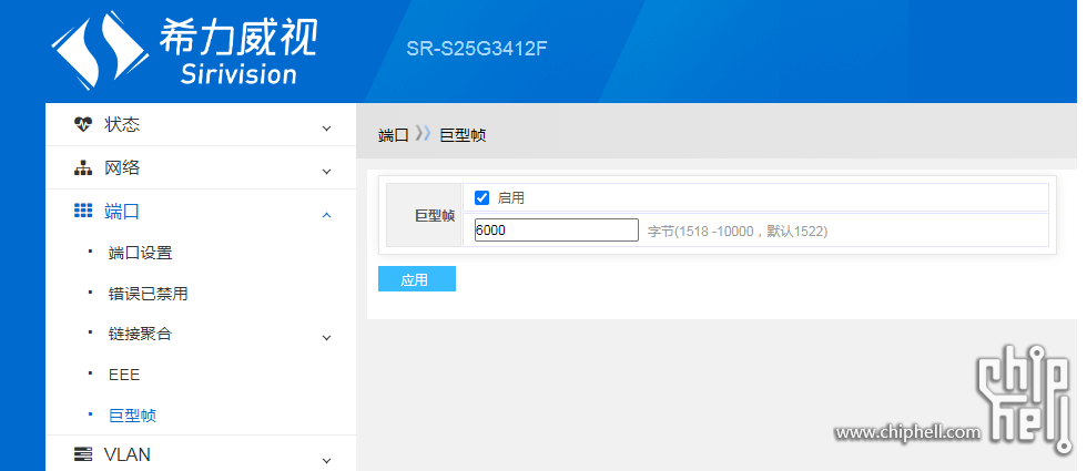

发表于 2025-3-17 11:18 来自手机 | 显示全部楼层
up你好,能不能截图看看这个型号的巨型帧设置是固定值还是可以自定义输入吗?谢谢。

 楼主| 发表于 2025-3-17 20:09 | 显示全部楼层
newshadow 发表于 2025-3-17 11:18
up你好,能不能截图看看这个型号的巨型帧设置是固定值还是可以自定义输入吗?谢谢。 ...
是随便输入
