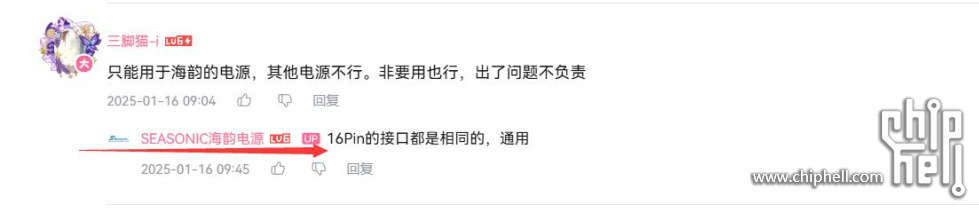

和你一样的担忧,MSI根本没有本品牌的定制线。不过16pin to 16pin应该是通用的。
发表于 2025-2-11 10:32 | 显示全部楼层
LZ是ATX 3.0的电源吧?
买根海韵的线吧 质量靠谱的
而且是通用的,我特意找的官方的肯定
