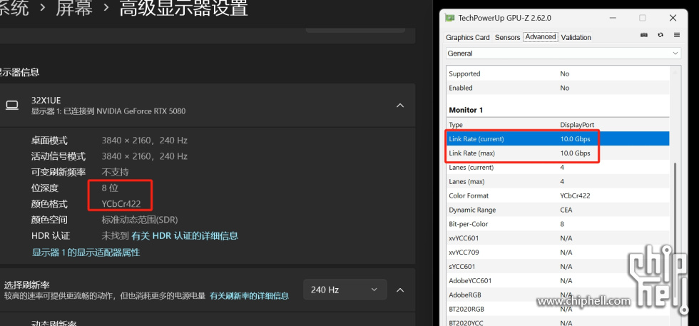

GPU-Z的第三项advanced
发表于 2025-2-11 20:27 | 显示全部楼层
5080,小雪人32X1UE
测了小雪人送的DP2.1镀银线,官方标称是54G
关DSC情况下只能4K 240, YCBCR 8BIT
买了新的号称80G的线在路上,到了以后测试更新

帮忙看下  这是20G的意思吗 显卡是技嘉5090D 显示器是微星的322urx
 楼主| 发表于 2025-2-11 20:41 | 显示全部楼层
是的,20*4=80G

更新:
买了新的线,小雪人还是只有40G
找了客服,说固件有问题 还没适合好
2周内发布新固件
