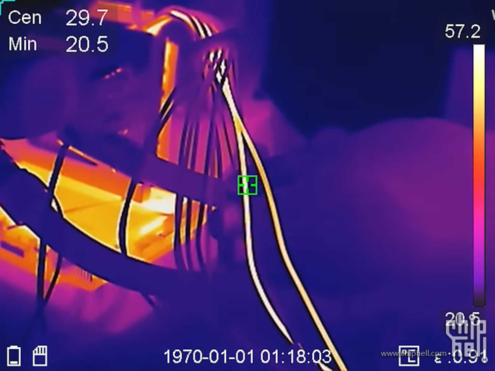

[显卡] Der8auer用热成像仪测试RTX 5090 FE的16PIN电源线,最高温度150度..................

现在他这张图就是用贼船的电源,贼船的线加他自己的水冷卡在开放空间都飙150c了

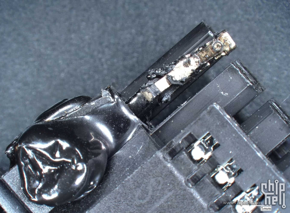

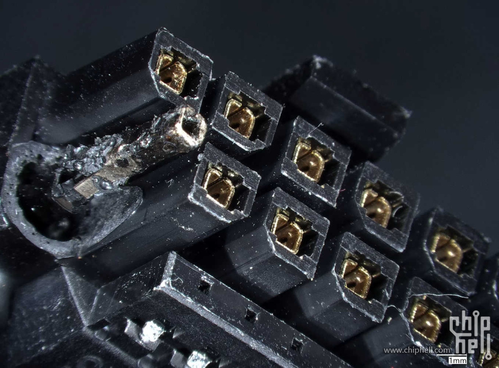

Roman “Der8auer” Hartung 很快联系了本周末揭晓首款熔化的 RTX 5090 Founders Edition显卡的人。
事实证明,此人住在 Roman 附近,因此他们就发生的事情进行了长时间的交谈。发布照片的人是一位发烧友,非常了解连接器熔化的问题。然而,许多人很快就将显卡(和电源)熔化的原因归咎于用户错误和使用第三方电缆。
Der8auer 探讨了这个问题,并解释了为什么立即假设用户错误或电缆质量差是错误的。他在显微镜下检查了损坏的卡,并确认他经常在自己的产品中使用 Moddiy 电缆,以验证它们的质量很高。卡的连接器以及 PSU 侧也在显微镜下拍照。
在视频的后面,Der8auer 演示了只有一根电缆熔化的潜在原因。事实证明,RTX 5090 FE 卡在所有 12V 电缆上的电力分配不均匀。在热成像摄像机下,很明显,四根电缆中只有两根的发热量明显高于其他电缆,而 PSU 连接器侧的温度达到了惊人的 150°C。
Roman 确认至少有一条电缆承载了超过 22 安培的电流,即单条电缆承载的电流超过 260W。他解释说,这种电缆正常情况下只能承载 5-6 安培的电流,而有些电缆的承载电流只有 2 安培,如视频所示。

Der8auer 并未拆开连接器或电缆,而是将其留给 NVIDIA,后者可能希望进一步调查。然而,Roman 的视频清楚地表明,连接器熔化可能并非完全是用户错误造成的,而是一个尚未完全测试的问题。

上示波器电流钳 6个通道的话 6把主动头加两个四通道或者一个八通道示波器 热像仪没什么说服力

kingofgu 发表于 2025-2-11 22:22
上示波器电流钳 6个通道的话 6把主动头加两个四通道或者一个八通道示波器 热像仪没什么说服力 ...
明显发热的线跑了22安

发表于 2025-2-11 23:00 | 显示全部楼层
他用水冷的话,没有风吹给周围散热

去看了完整视频,DerBauer的观点就是显卡功耗太大,单12pin冗余太低,这个问题在5090上被放大了,某些aic厂商的卡有单独每pin的电流监控,但是fe没有。DerBauer最后的一个观点很有意思“难道从40系开始,烧接口的基本都是4090是因为所有其他40系的用户插接口的习惯都比4090的用户好吗?”
