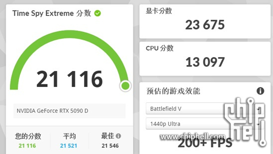

咋说呢,能耗比相对4090差的挺多的。
锁到450W损失10%跑分。
4090可是锁到350W只损失5%。

lh4357 发表于 2025-2-12 00:30
咋说呢,能耗比相对4090差的挺多的。
锁到450W损失10%跑分。
其实能耗比也就差了5%。。。
5090D本来也就只高了30%的性能,功耗也高了28%。限制功耗以后,450W 5090D 也比350W 4090 性能高 25%,功耗也差不多高28%。
5090D本来就是强行拉cuda的边际效益,芯片效率更低了
咋说呢,能耗比相对4090差的挺多的。
锁到450W损失10%跑分。
575W根本喂不饱5090,450W对于4090来说却基本喂饱了,5090的575W就相当于4090的400W这样,所以显得能耗比不行
