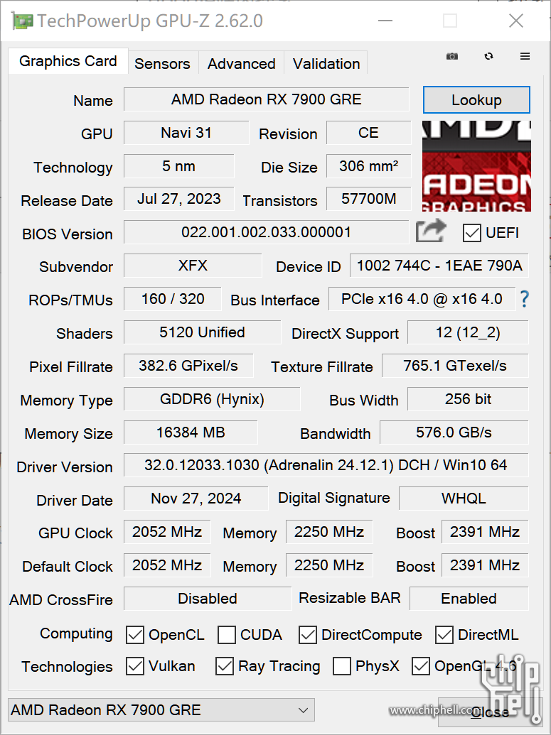

XFX的7900gre海外版,二手卡。
之前用的公版5700
CPU 7500F
主板 七彩虹B650M雪鸮,BOIS版本1005
电源 650W
除了显卡外其他配件包括线材都没动过,而且之前用5700时一切都是正常的。
换这个显卡后,开机有时候主板亮红灯,主板logo界面过去之后直接黑屏,显示器显示无信号,放着不管也不会重启,风扇啥的都在转,我自己手动重启一下又好了,正常进桌面。但是下次开机可能又这样,就时而正常时而黑屏。一开始怀疑过是没插好,重新插拔过两次,没啥用。
而且只要进桌面了,那电脑运行一天也没见出啥问题,跑Valley Benchmark和Superposition也没见啥问题,打游戏也没见啥问题。
这是显卡接触不良吗,擦擦金手指?还是别的什么原因,之前问deepseek它给我的几个选择是
1.试试升级最新BIOS
2.换个大功率电源
3.清洁金手指
4.关闭快速启动、让显卡跑PCIE3.0,以及禁用 CSM(这搞法靠谱吗,毕竟我感觉deepseek有时候会胡诌)
我也不知道显卡信息有没有用反正放这了。

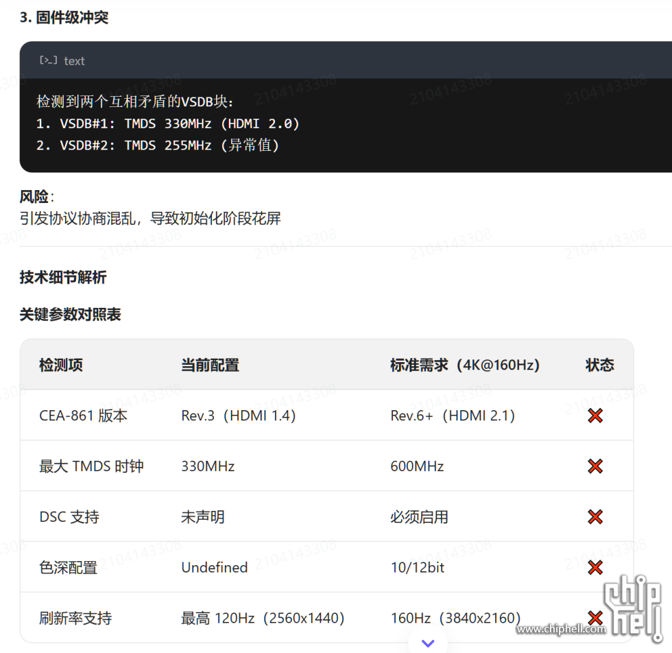

后来换了根DP线也没用,换接口也没用,现在换了HDMI,暂时没出问题,但是按照DEEPSEEK的建议去检查后,把得出的东西发给DEEPSEEK后它告诉我
你这说的有点吓人啊,显示器的问题吗难道是。还是DEEPSEEK在日常犯浑。
最后让deepseek总结了一下,目前我这个机子的状况是,显卡驱动里显示的信息来看显卡确实在输出DP1.4以上或者HDMI2.1,但是显示器那边的信息表明它没工作在这上面,它认为大概率是硬件兼容性问题……。要是兼容性问题那就只能这么凑合用了……
