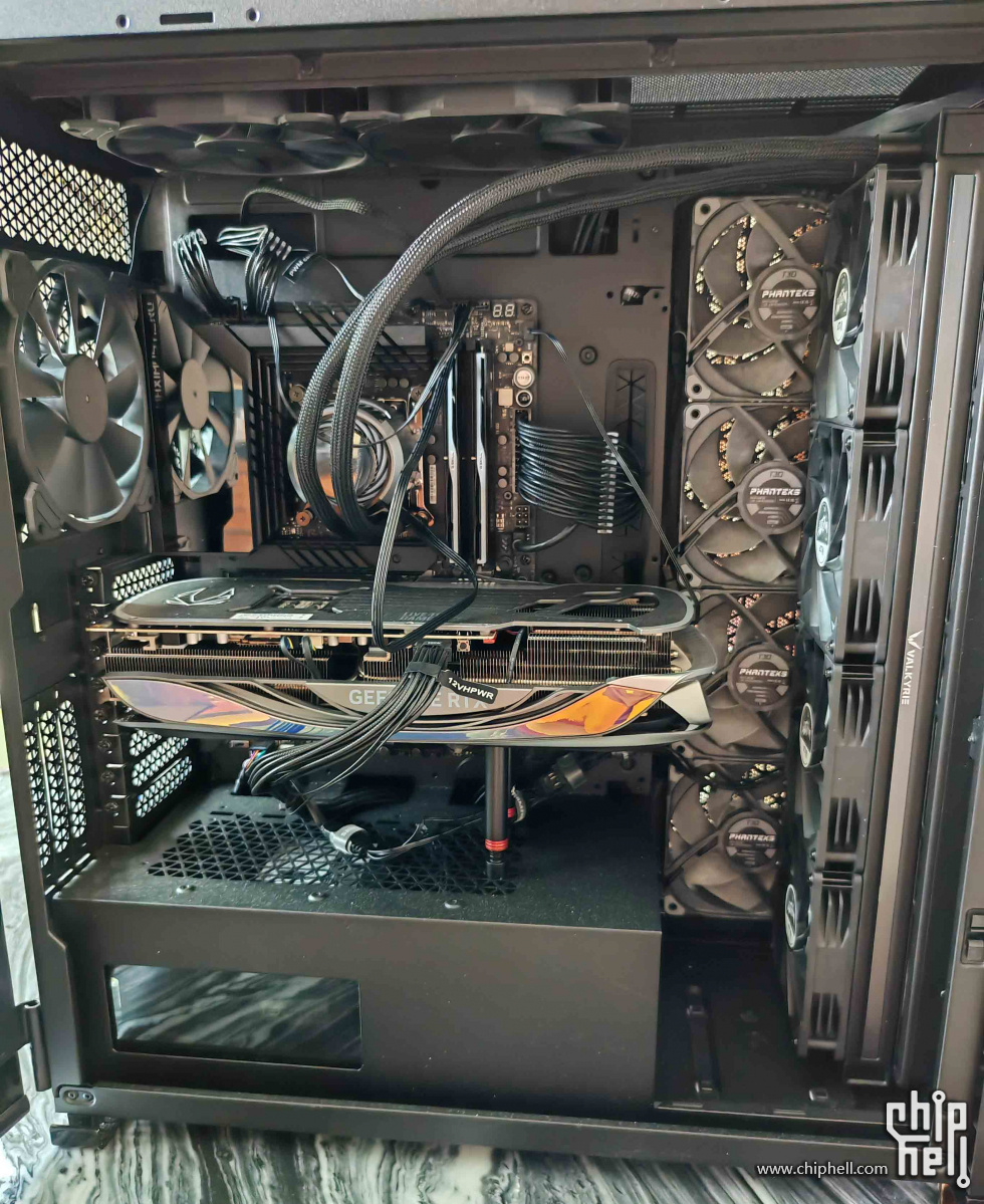

找出刚装机的时候图片,我这个风道合理不,就是前、侧进风,上、后出风。因为我准备换平台了,然后撤了水冷,上风冷散热,那前排冷排撤了,就完全是进冷风了,但我不知道这个风道合不合理,不合理咋改进,谢谢各位大佬。

前面是CPU热风进机箱,然后混合侧面的冷风,给主板区域和显卡区域。在通过顶部和后部排出?
发表于 2025-2-12 15:28 | 显示全部楼层
Intel AMD 新平台温度都不高,前进 后出就行了,我都把机箱上出风口堵住了。
发表于 2025-2-12 15:29 | 显示全部楼层
侧进风作用不大,可以把T30换到冷排上
发表于 2025-2-12 15:30 | 显示全部楼层
三个风扇,两前进一后出就够用了,装满风扇只会吵。
发表于 2025-2-12 15:33 | 显示全部楼层
对于冷排往里吹的我都理解不了,换个风冷你这就很合理
发表于 2025-2-12 15:36 | 显示全部楼层
把侧面的堵上,不要装了,因为位置和前进风扇靠的太近了,进的风只会和前进风打架。前进风4个够了。
发表于 2025-2-12 15:38 来自手机 | 显示全部楼层
CPU冷排出风就行了,有侧进风不需要担心进气量
发表于 2025-2-12 15:42 | 显示全部楼层
如果我是你,我就把前置冷排改出风,后置120加一个防尘网往里进,顶置出风不变
对的,目前是这个,不过我准备换9800x3d,然后上风冷,然后风道也这么安排,合理不。
 楼主| 发表于 2025-2-12 15:49 | 显示全部楼层
懂了,那以后我换风冷的话,维持现状合理吗。
 楼主| 发表于 2025-2-12 15:50 | 显示全部楼层
ba66882008 发表于 2025-2-12 15:29
侧进风作用不大,可以把T30换到冷排上
那我换了平台,上风冷以后,侧进风也不需要了吗,我主要是想着说多进点风,但是也觉得侧面和前面打架,怕不合理。
 楼主| 发表于 2025-2-12 15:54 | 显示全部楼层
鬼武人 发表于 2025-2-12 15:42
如果我是你,我就把前置冷排改出风,后置120加一个防尘网往里进,顶置出风不变 ...
了解,谢谢,换了风冷以后那,维持现在这个安排合理不。
 楼主| 发表于 2025-2-12 15:55 | 显示全部楼层
zjmttt 发表于 2025-2-12 15:36
把侧面的堵上,不要装了,因为位置和前进风扇靠的太近了,进的风只会和前进风打架。前进风4个够了。 ...
我就是想着多装点风扇才买个大机箱,然后装完用着也感觉好像侧面和前面打架,又懒得换了,正好这次换平台,过来问问各位,我准备上风冷的话,前进4个就够了吗,侧面不装也可以么。
合理,

发表于 2025-2-12 16:00 | 显示全部楼层
L8908 发表于 2025-2-12 15:50
那我换了平台,上风冷以后,侧进风也不需要了吗,我主要是想着说多进点风,但是也觉得侧面和前面打架,怕 ...
换风冷更建议前进后出,侧面封住好点。
水冷还是顶置冷排然后侧面风扇放到前面板最好,不过不知道顶部能不能480

侧面进风的作用我表示怀疑。可以试试打开/关闭侧进风烤鸡试试,看温度有多少区别

前进风,是特意做成用风扇吸冷排的吗?

L8908 发表于 2025-2-12 15:55
我就是想着多装点风扇才买个大机箱,然后装完用着也感觉好像侧面和前面打架,又懒得换了,正好这次换平台 ...
问题是你的侧面进风的位置和前进风的位置离的太近了啊 ,贴在边上,2个对角90度吹,你觉得风向会怎么样,其实你可以做个实验。
找那种会烧出很多烟的香来试下,放在前进风口,侧面透明面板盖住,看烟雾的流向。

你冷排装侧边不是更好吗  前进侧出上出

我也是被老哥们科普的。
最重要的是。后排。前吸。其次,后面上面的排风。然后侧面的、显卡下面的。没啥用。给老哥参考。

个人做法
1、冷排放顶,前置只保留底部1-2个进风给显卡,其他两个留空。侧面封堵,后侧也是进风。底部两个是给显卡送冷风,留空是利用负压进风,后置和顶部出热风
2、冷排前置改前出风,侧面封堵,顶部封堵,后置进风。显卡的冷风可能不够,后部接口和散热孔注意防尘

侧透机箱前进后出就行,顶部和侧面其实都不用装风扇,没啥用。
发表于 2025-2-17 13:31 | 显示全部楼层
我小机箱 下被动进风 顶上250冷排 后面抽风出去 电源也是抽风出去·
你这个风扇感觉太多了点· 跑生产力另说
你这个风扇感觉太多了点· 跑生产力 ...
了解,感谢回复哈,听取意见,进行优化。
发表于 2025-2-17 14:07 | 显示全部楼层
感觉侧面的效果不是很大。没啥必要。主通道前后 然后辅助一点点 上下就完全够用了。
 楼主| 发表于 2025-2-17 16:14 | 显示全部楼层
whboywj 发表于 2025-2-17 14:07
感觉侧面的效果不是很大。没啥必要。主通道前后 然后辅助一点点 上下就完全够用了。 ...
当时就想着多进风,没想到画蛇添足了,听取意见,进行优化,感谢回复。
发表于 2025-2-17 16:48 | 显示全部楼层
冷排吹风比抽风效果好些。
