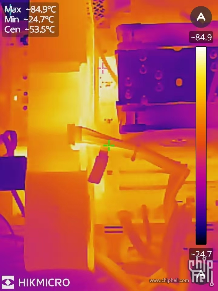

“接口左侧可能是GND的线,所以温度低是正常的”
不过即便如此,450W负载在通风条件OK,插头插紧的情况下,温度还是没超过60
但是同时也应该注意到,如果机箱本身通风散热条件不好,在长期高负载情况下,线材依然还是有过热的风险
随手测的,非严谨测试,大家看个乐子

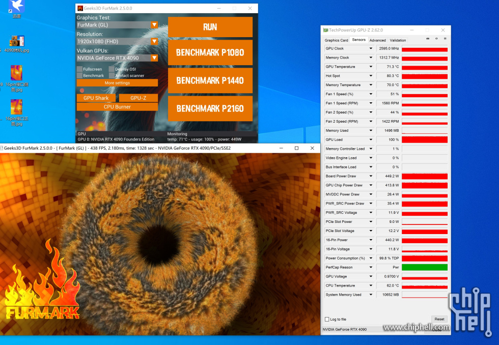

测试条件:
室温:19±1°C
机箱:FD D7C无侧板
软件:Furmark 2.5.0.0
电源:海韵旧款金牌1000W,使用官方售卖双8pin转16pin 90度弯折线材
烤鸡约13分钟记录温度,全程功耗稳定450W左右,顶着功耗墙跑
结束时GPU核心71°C、热点80°C、显存68°C
基本七八分钟就稳定到以上温度了

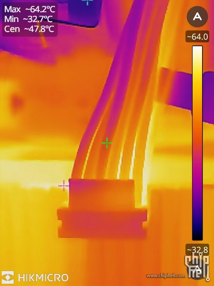

16pin接口温度:
侧面观察:16pin接口与显卡连接处最高温度66°C
正面观察:16pin线材最高温度应该在50°C左右
热成像中心打到的那根47.8°C
但是明显可以看到,几根线材的温度是有差异的,左边的温度低,右边的温度高
【更新下第二次测试结果】
这次烤了20分钟多一点,依然顶着450W
16pin接口连接显卡处温度更高了一点,最高温70°C,不过正面线依然温度不高,50°C的样子
检查了下12VHPWR接口定义,走12V的的6条线应该位于线材靠内侧的6根,于是测了下这几根的温度
确实更高了些
接口温度72°C,线材温度62°C,但是距离太近热成像分辨率不够了,无法分辨出6根12v温度是否差异很大
线材整体温度最高出还是在接口附近,因为16pin显卡线材处于机箱风道中间,有气流温度较低

拍接口附近是不准确的,因为铜导热性能还挺好的,会传递出来一部分,导线电流大是整根发热,应该看远离接口部分的温度

应该不会更高,因为16pin线材在CPU散热风扇前面,处于机箱风道的中间,有气流的
我再烤个机看一下
