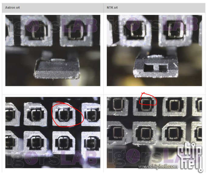

这是40系公版送的转接线,你可以看到中间是分开的
其实端子有好几种 下图来源 https://unikoshardware.com/2025/ ... 0-16pin-melted.html

黄世仁很久之前说16pin公最好不要插拔超过8次还是太保守,这两种设计严格来讲都只能保证第一次接触完好.
这是我机箱里5080的16pin实拍,很容易看出跟你图里的做工一样都是歪的,大力按紧的情况下两端有形变是必然的. 我觉得最佳方式是把线当一次性物品,不是万不得已不要折腾线材.
