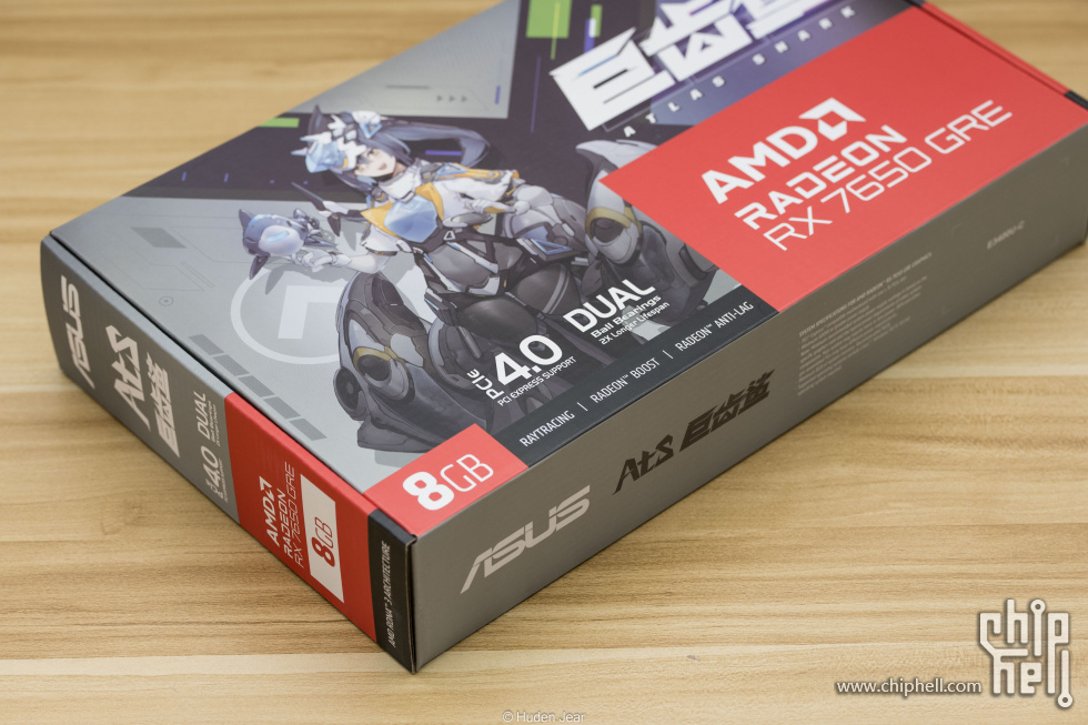

一、开箱
首先简单开箱,华硕的ATS在上一代开始定名为巨齿鲨,在RX 7650GRE上就延续了相同的包装风格,主体是象征A卡的红色。新一代的巨齿鲨也在包装上面加入了角色设计的立绘。

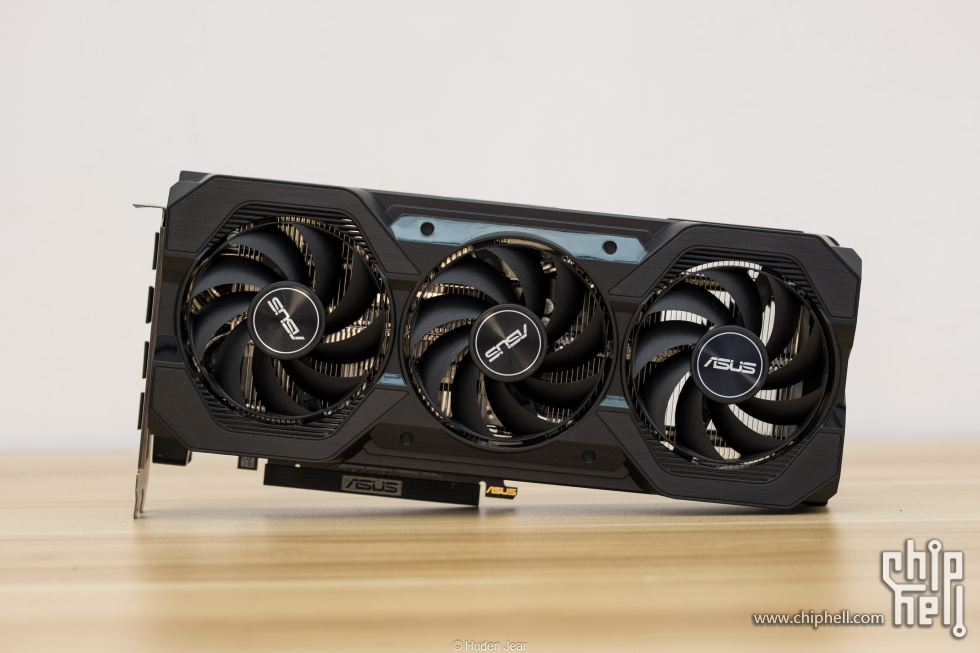

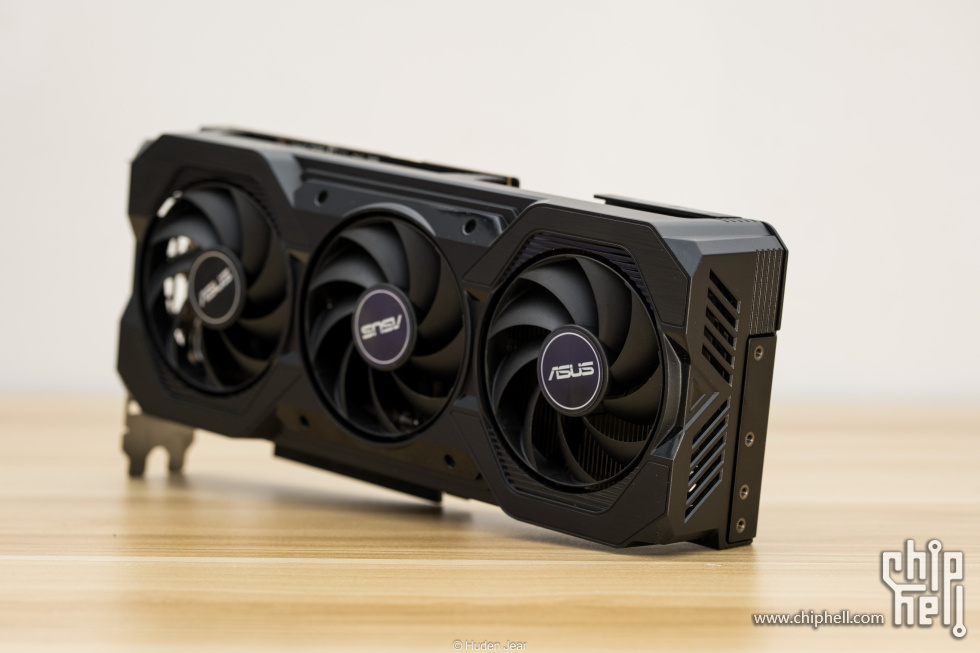

去掉保护膜,显卡的整体外观很硬朗,延续了ATS巨齿鲨的经典3风扇外观,风扇使用的是华硕一直惯用的轴流风扇,可以改善风噪提升风压,风扇中间使用的是ASUS的标志

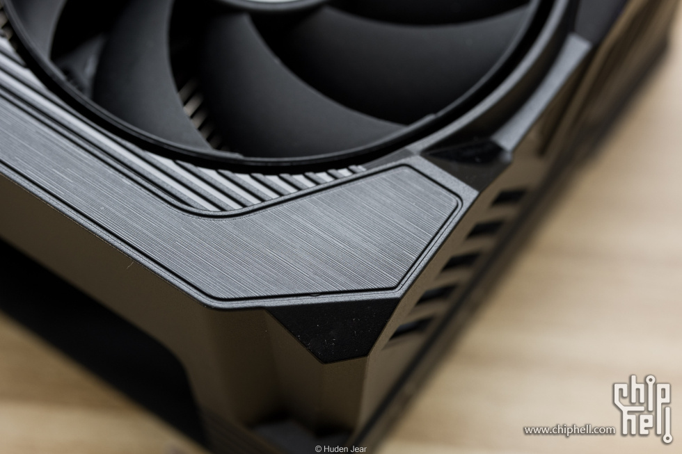

显卡厚度略微超过2槽宽度,兼容性尚可,同时也略微越肩,这个高度对于基本所有atx和matx机箱都不成问题。显卡的表面有拉丝的纹饰,不过使用的是强度很高的塑料并不是金属,和之前TUF显卡上使用的工艺类似

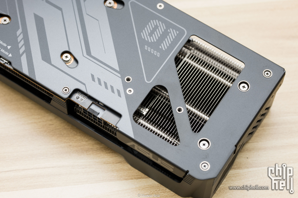

显卡侧面比较简单,鳍片露出以便出风,外壳上有Radeon的标志,背板延伸到侧面有一个ASUS的标志。RX 7650GRE只需要8pin显卡供电150W,整体功耗控制在了165W,基本不会占用主板pcie功耗。华硕的巨齿鲨还专门在显卡末端设计了一些螺丝孔位,这些孔位可以用来在各种机架上固定显卡,这个设计体现出华硕非常成熟的设计功底和配套产品

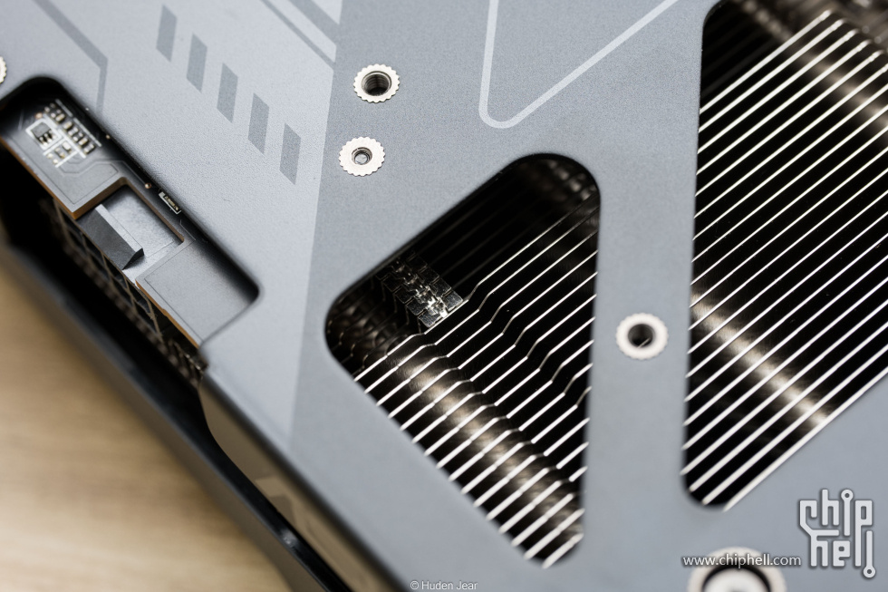

背板也做得相当豪华,我觉得可以和之前的Strix媲美了,使用了全覆盖的背板,PCB基本没有露出,在仅有散热的位置做了镂空。背板设计风格很帅,和外观的风格统一,材质是铝,做了拉丝黑化以及表面印刷,工艺很精致

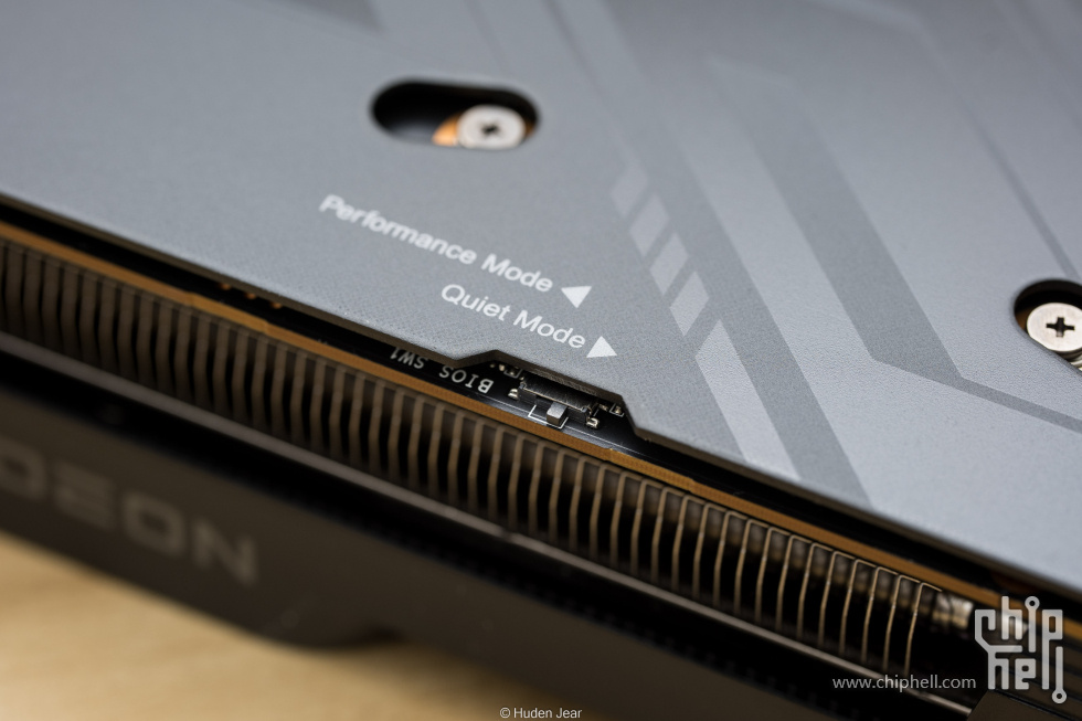

华硕巨齿鲨RX 7650GRE也提供了双bios功能,切换的时候一定要关机哦.......显卡的散热是镀镍回流焊的三铜管散热,对于这个165W的显卡来说略显豪华了,要压住这个功耗自然是没问题,从后面的烤机测试来看甚至没能让风扇大人使出全力

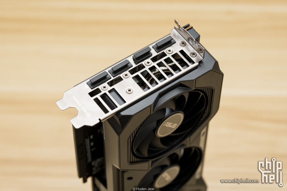

显卡提供的接口也是比较经典的3DP 1HDMI,DP已经升级到了DP2.1,HDMI也延续了上一代的HDMI2.1,显示带宽不是问题

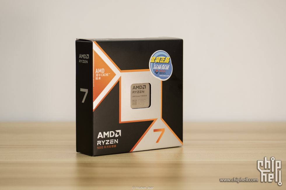

下面是测试的主要配置:
CPU: AMD R7 9800X3D

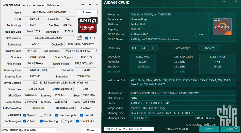

首先是GPUz信息,可以从信息里看到,7650GRE使用了6nm工艺,核心的规模只有204mm2,总共2048个shader,显存为8G GDDR6。伴随工艺进步的还有进一步降低的功耗,TGP设计只有180W,这个功耗在目前这个显卡功耗飞涨的时代也勉强算是比较低的了

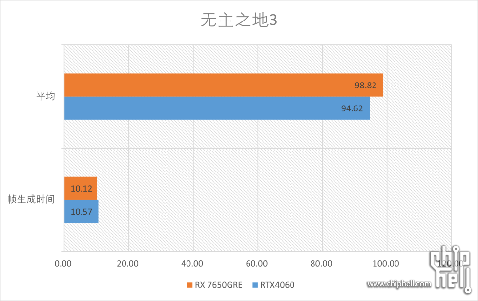

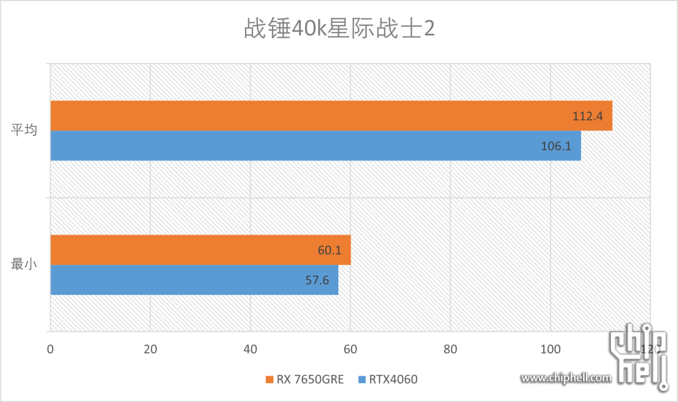

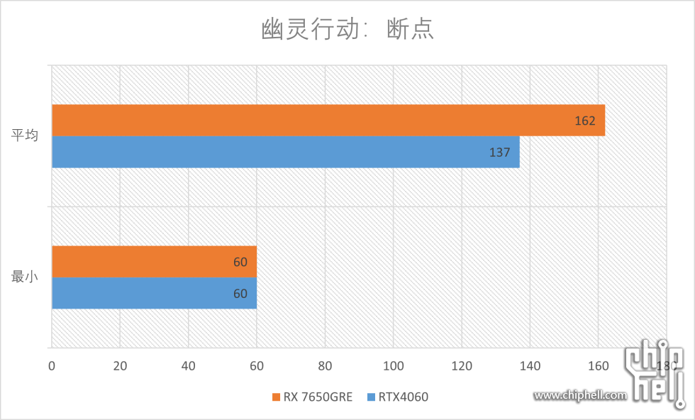

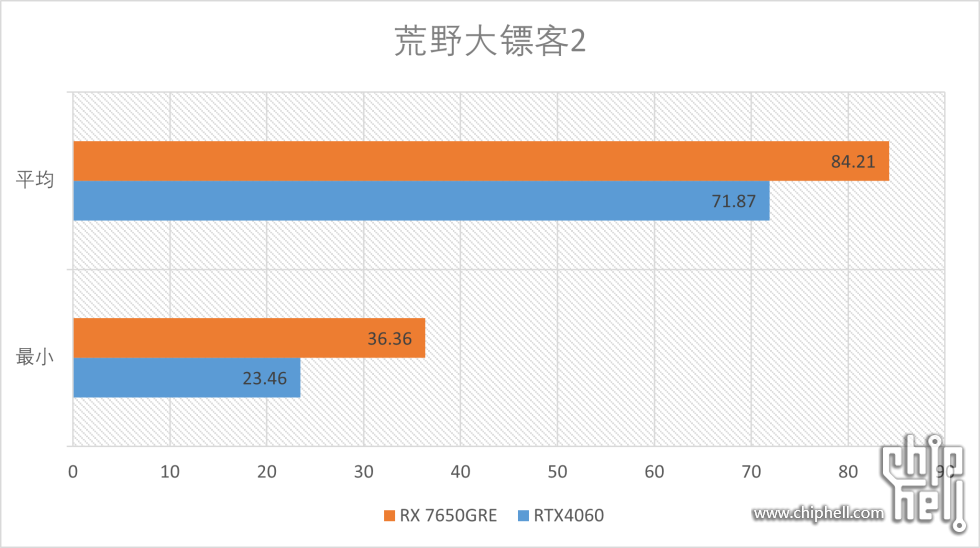

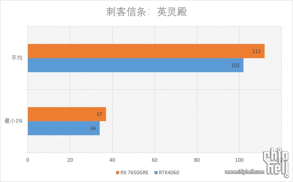

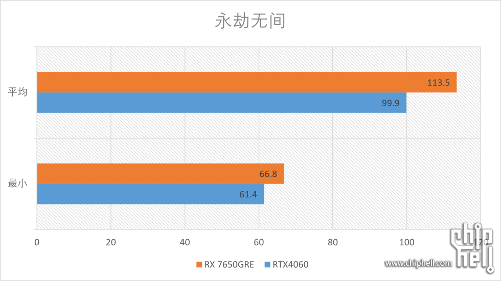

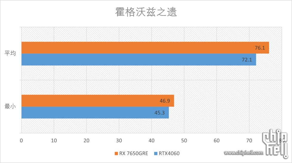

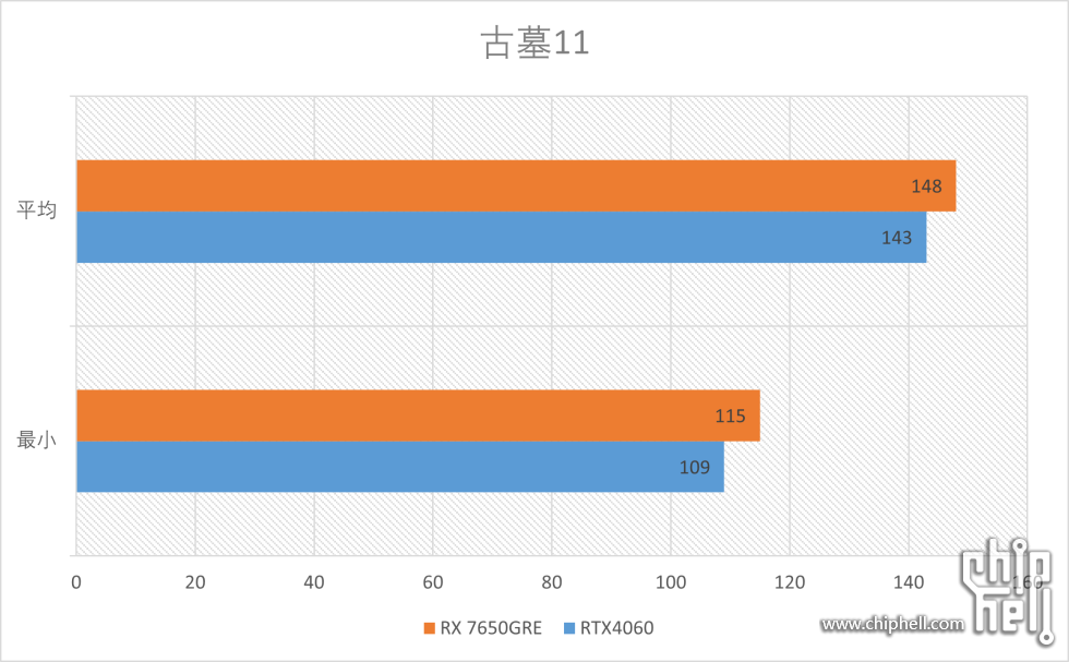

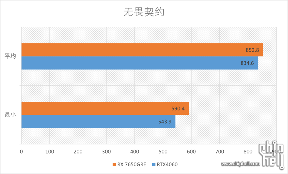

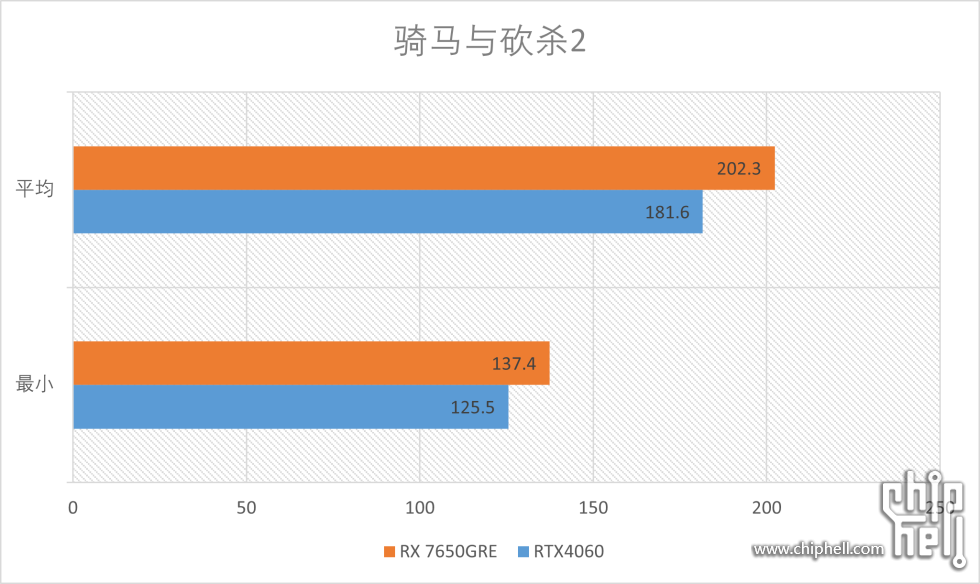

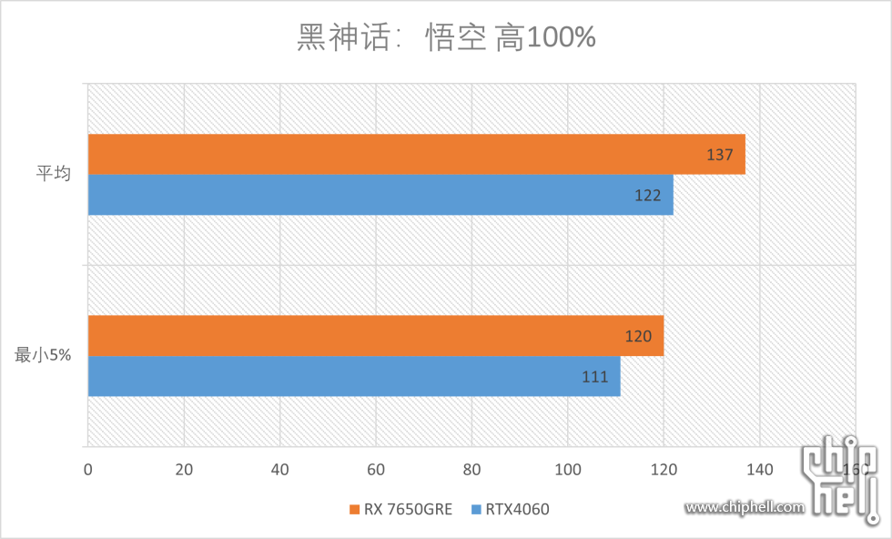

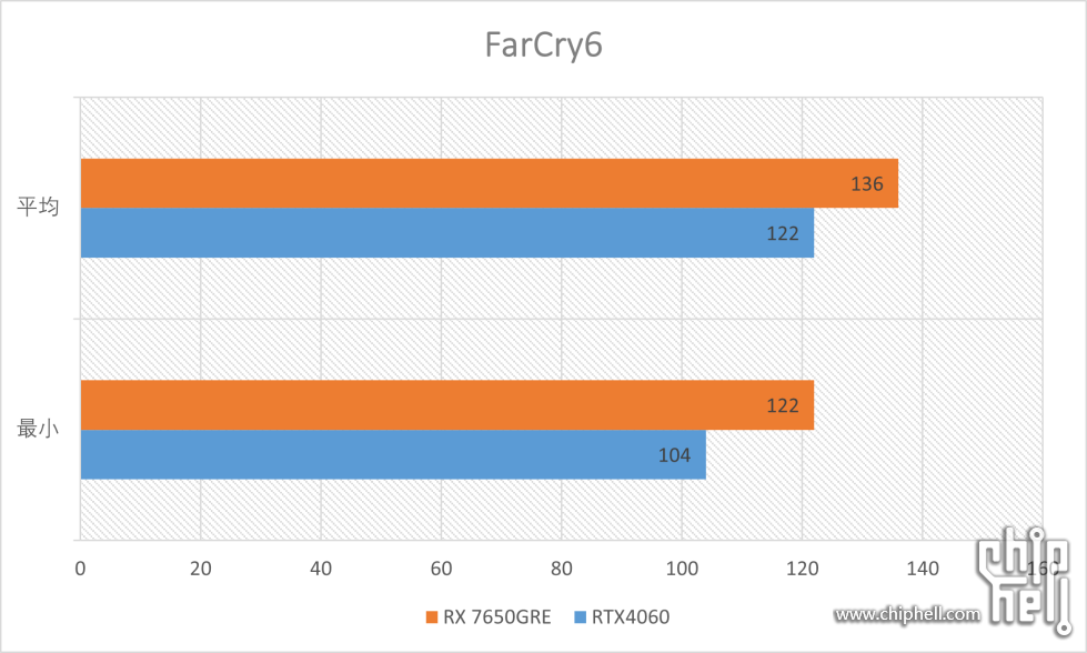

下面是游戏测试,所有游戏测试都是在1080P下测试的,特效除了特殊说明则选用高特效游戏有网游有单机,基本能涵盖目前比较主流的游戏了。如果游戏内有benchmark那么就测试benchmark,如果没有就记录一分钟的帧数然后计算平均值和1%最小值

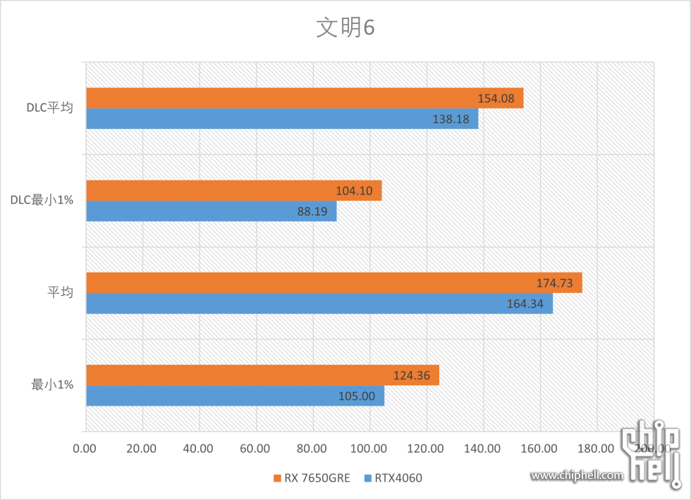

文明7马上就要发售了!我也特地测试了一下文明6。我平时玩的时候加了画质补丁,再加上极高特效和x4的抗锯齿,所以对显卡性能要求还挺高的

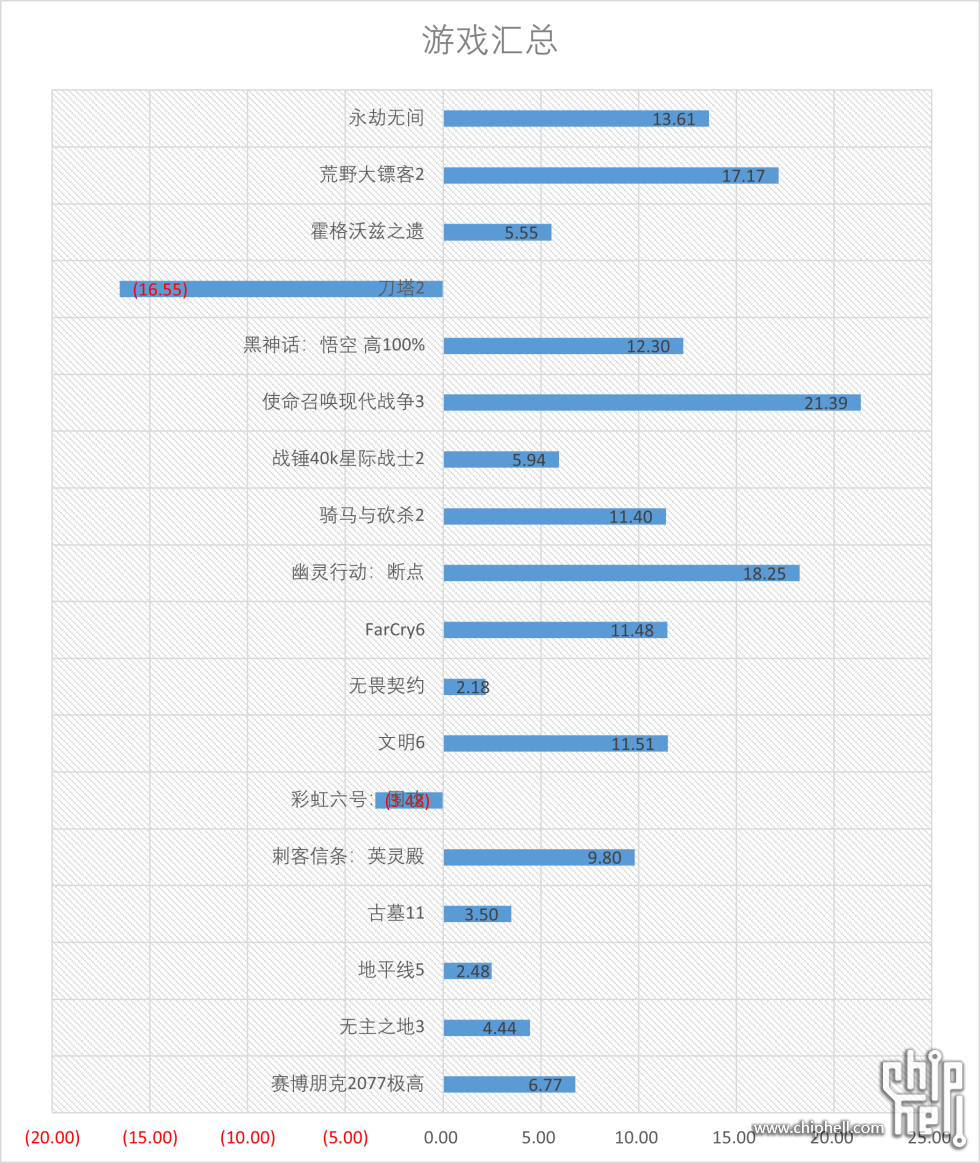

简单汇总一下领先的百分比和幅度。可以看到RX 7650GRE能在绝大多数游戏上领先,18个游戏能多多少少赢16个。基本所有单机都是赢的,无非在于多寡而已,在四个网游上赢了俩,输了彩虹六号和dota2。平均一下领先帧数的百分比大概是7.5%左右,这个就比较可观了。这个超过的幅度真的一眼6750GRE的即视感,很难说是不是就是当作接班人所以把性能定到了这个位置上,正好恶心了4060一手,性能刚好稳压一头
