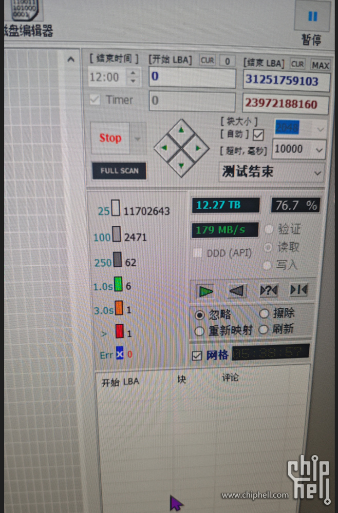

买的二手 hc550  16t硬盘到了,昨晚在测试,之前几个小时测的都没问题,早上我醒了之后,远程桌面连过去看看,
而且,出现绿块之后,我该出门了,我就往硬盘笼里插了几个旧硬盘,想检测完直接远程迁移数据到16t这个盘里
我往硬盘笼里插硬盘的时候,
我是从231000000000 开始重新测的,
我选的起始扫描位置是不是没问题呀  有点慌有点不会算了。。

扫盘的时候,最好啥都不干
发表于 2025-2-14 09:37 | 显示全部楼层
基本上就是你操作影响的,不然不会那么“同时”

发表于 2025-2-14 10:21 | 显示全部楼层
日志里有提示哪个簇出现问题,比如23917041664这个你复扫一下2390000000就是
好,多谢多谢,那我好像还真选对了,我是从231000000000开始扫的,当时也没空算到底是从哪开始了,就想着稍微多扫一点   我就这么选上了从那个绿块开始的时候扫了    等我晚上回去看看具体结果怎么样

其实无所谓,记下出问题的块区地址,再扫一次就行。

有问题的地方前后都要包括进去,我是选择前后3000的。

就是你自己的问题,再说绿色的块也问题不大。
发表于 2025-2-14 11:18 | 显示全部楼层
不要手贱去动它。。。
发表于 2025-2-14 14:02 | 显示全部楼层
victoria对后台操作非常敏感,最极限的情况下你动一下鼠标都有可能多个深灰块出来

啊,,多谢多谢,那我就放心了,我一天没动,晚上回来看,确实复扫没问题了,我又pe扫了一次那个附近,这次确实没问题了
