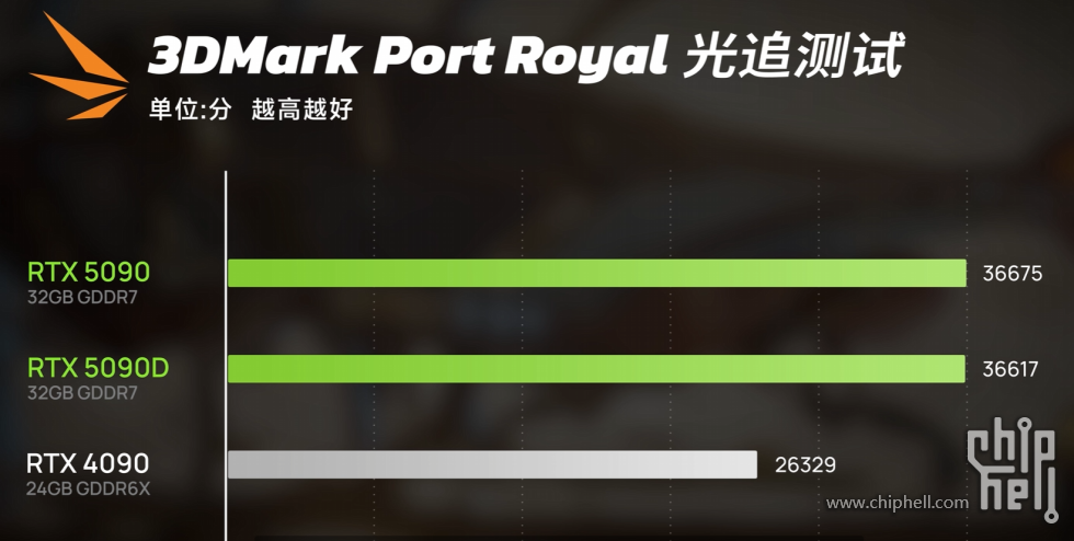

我也不知道怎么描述才对,就是对比的4090和5080,测试分数和实际看到的帧数肯定是4090强,但是我玩战地2042怎么感觉光追开起来流畅度似乎5080还更稳定些啊?就是类似于平均帧更集中一些

不,50系的纯光追性能相比40系是倒车的,皮衣黄打算搞t模型预测光追路径的技术路线

发表于 2025-2-14 15:53 | 显示全部楼层
发表于 2025-2-14 15:54 | 显示全部楼层
应该有这个可能 比较效率 优化什么都要更好吧
发表于 2025-2-14 16:05 | 显示全部楼层
allensakura 发表于 2025-2-14 15:53
https://www.guru3d.com/review/review-nvidia-geforce-rtx-5080-founders-edition-reference/page-25/
所有其他游戏和程序都无法重现这种倒退,这种情况应该首先怀疑这个特例吧。
tom也测了这个项目,他们的判断是
“One final ray tracing benchmark we have is the 3DMark DXR Feature Test, where we report the average FPS rather than the calculated score. This is similar to full RT in a game, only done via a standalone benchmark and perhaps in a more vendor agnostic fashion. The RTX 5090 worked in this test, but it was slower than the 4090. Clearly, either some driver tuning or an application update are in order.

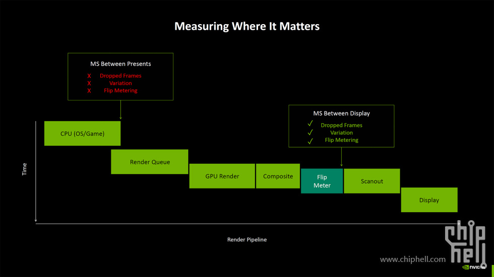

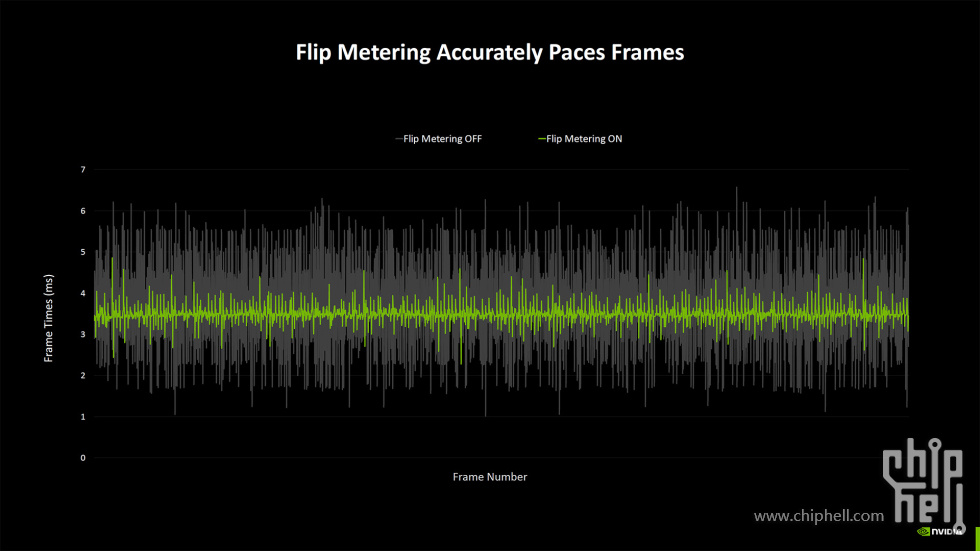

发表于 2025-2-16 17:15 | 显示全部楼层
50系独占稳帧计算单元,即每帧虽然更假但假帧生成时间完全平均,40系是随缘出一帧给显示器刷一帧.
40系也可以破解强开四倍假帧,最终效果还不如开两倍,四倍假帧变身动态模糊体验不进反退.
