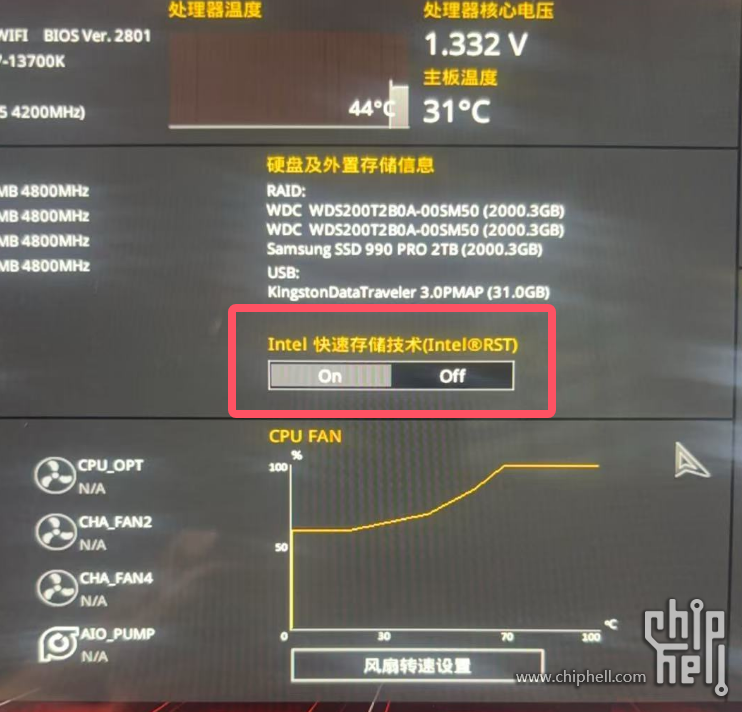

主板:ROG STRIX Z790-A GAMING WIFI D5
刚才升级了BIOS后,开启了Inter快速储存技术(Inter®RST)这个选项,可以进系统WIN11
然后想起来之前没开这个选项我就回到BIOS又关闭,然后就进不去系统了一直无线循环重启???
咋办?

需要改下注册表,然后再关就应该可以进去了。
打开相当于开启了RAID模式。

哎折腾半天好了
华硕主板关闭英特尔快速存储技术的简单方法
英特尔快速存储技术(Intel RST)对于普通用户来说可能并没有什么实际用处。如果你像我一样,不小心在华硕主板的 BIOS 界面中打开了 RST,然后不知道如何关闭它,不用担心,这里有一个简单的方法。
首先,确保你的电脑是华硕 B760M 主板,并且已经安装了 Windows 10 系统。如果你像我一样,不小心打开了 RST,你会发现系统能够正常启动。然而,关闭 RST 后,系统会蓝屏。不过,即使关闭 RST,系统仍然能够正常启动。
接下来,按照以下步骤操作:
打开 RST 功能,正常进入 Windows 系统。
在 Windows 搜索栏中输入 “msconfig”,打开系统配置。
选择 “引导” 选项卡,勾选 “安全引导” 和 “最小”,然后点击确定。
重启电脑,进入 BIOS 界面。
进入 “高级” 选项卡,然后选择 “北桥”。
在 “VMD 设置” 中,将 “将 PCIe 存储映射到 VMD 下” 和 “将 SATA 控制器映射到 VMD 下” 两项关闭。
退出 BIOS 并保存设置,再次进入 Windows 系统。
选择 “引导” 选项卡,取消勾选 “安全引导” 和 “最小”,然后选择 “常规”,启动选择选 “正常启动”。
点击确定,重启电脑。
这样,你就可以在不重做系统的情况下关闭 BIOS 系统中的 RTX 功能了。这个方法是我根据网上的经验试出来的,简单来说就是进入 Windows 安全模式,在 BIOS 系统中关闭 RTX,然后再关闭 Windows 安全模式。希望这个方法能帮到有需要的人。

把VMD映射盘里的NVME打开就行了,BIOS里,nvme固态打开再关闭就会进不去系统。。。。重新打开就行
