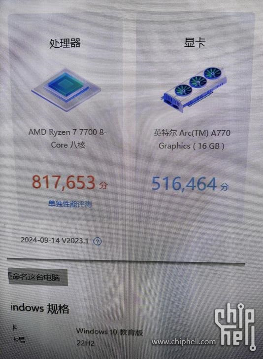

组了一台7700+A770 编辑视频偶尔游戏用
