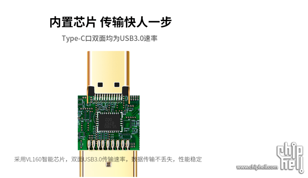

给你补两张图吧
2.
我先后买了3个,这2个是配合绿联2.5G USBC网卡的,一个插群晖(现在还在用),一个插台式机(当时还没有带2.5G的主板),还有一个给高清摄像头了。现在台机前置1个C口,后置4个,显示器2+1,C口已经富裕了。
1.
这个当时买来是把主板更新后退下来的绿联网卡插在树莓派上用的,结果分正反,一面能到220MB/s,另一面只有不到30MB/s。
发表于 2025-4-9 11:44 | 显示全部楼层

发表于 2025-4-9 12:00 | 显示全部楼层
eckl 发表于 2025-4-9 11:34
给你补两张图吧
2.
我先后买了3个,这2个是配合绿联2.5G USBC网卡的,一个插群晖(现在还在用),一个插台 ...

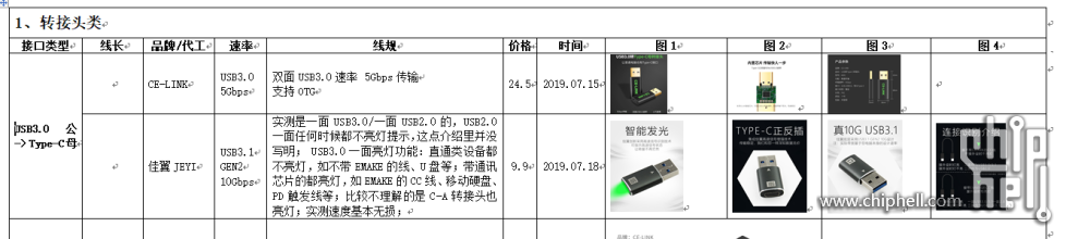

对,楼主属于被“灯”骗了的,我也买过带灯的佳翼,根本就是单面的;
不带灯的CE-Link反倒是带芯片的,第二张图
