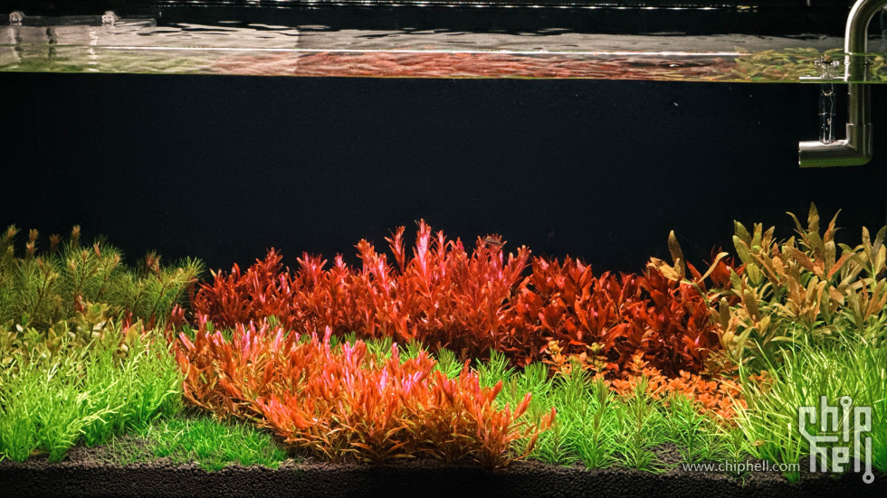

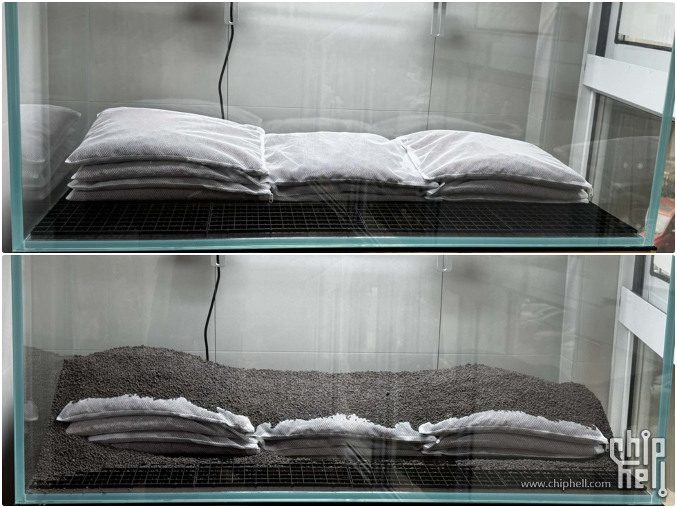

选择荷兰景入坑,就是看中了种草的乐趣,那么水草泥就是不可或缺的一环,根据缸体的大小以及6mm左右厚度的铺设需求,在倒入18L水草泥后缸底被均匀覆盖,前中后景水草布局以大面积的红绿色为主色调。穿插部分橘色、黄色水草增加视觉冲击力。
在开缸后的一到两周内,是硝化系统建立的关键时期,需要频繁换水。我直接使用自来水作为水源,虽然苏州地区的TDS(总溶解固体)指数略高,大约200左右,但这对水草缸的影响并不大。为了确保水质的稳定,初期我每天都会更换约1/4的水量,二周后大概三天到一周换1/4,平时定量补充蒸发的水分,同时光照保持初期30W,中后期50W。

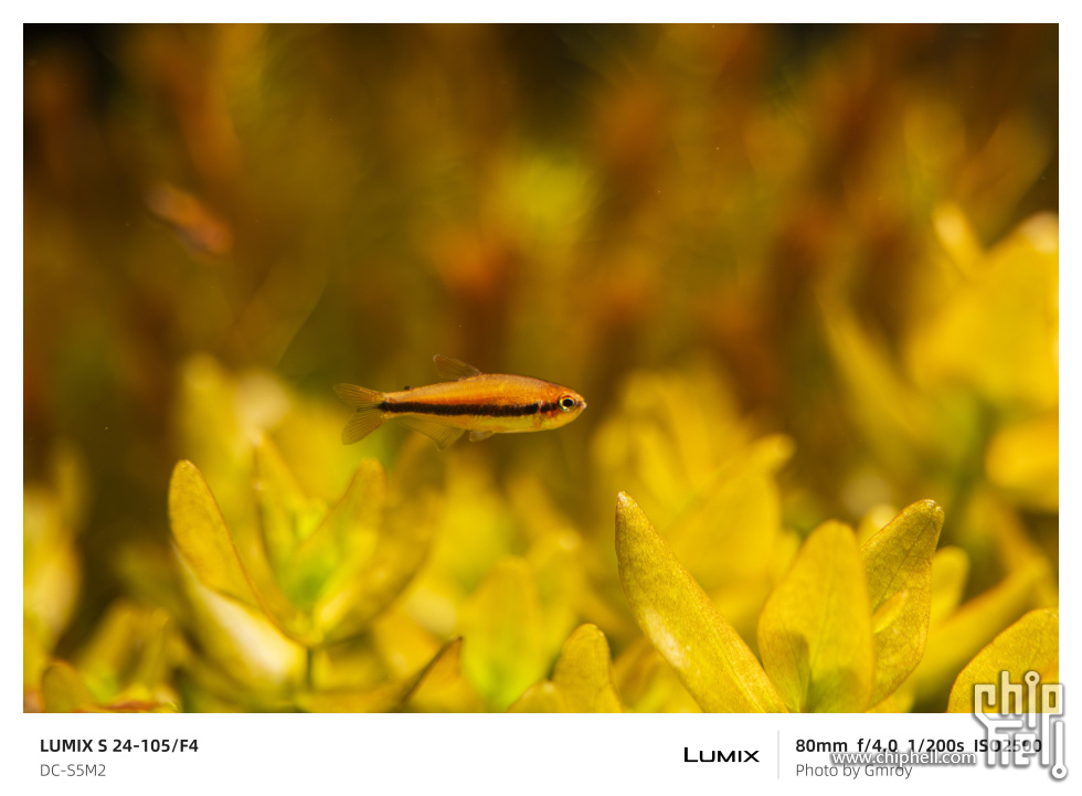

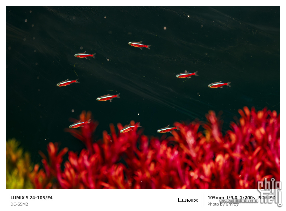

③ 观赏鱼虾
观赏鱼主题以小型灯科鱼为主,辅以工具黑藻虾、小精灵鱼等。
紫艳铅笔作为铅笔鱼中颜色非常艳丽的代表,红中带黑,有点挑食,4活1。
绿线铅笔是铅笔鱼中实惠的代表,开口率高,外形纤细,6活6。
宝莲灯作为草缸经典代表,群游性高,不爱躲藏,整一个显眼包。
灰太狼,鱼如其名,灰黑的身体,血红色的鳍和尾巴,是我的最爱,每天活力满满,吃饭排头兵。
皇后凯莉,颜色艳丽,发色需要点时间。
绯红巧克力,和电光毒药搞混了。
蓝国王,身体呈现深沉的蓝色,发色较为容易。
赤焰绿翡翠,本地水族店购买,较大只,活力不错。
老虎小精灵,勤勤恳恳工作小精灵,身披老虎纹,干饭猛将。
黑藻虾,开缸都是数以百计得当做消耗品,活下来的都是精英,期间还尝试饲养过一些米虾/水晶虾,结果都是全军覆没。

整个水体在运行三周后基本稳定,水草在适应新水后涨势飞快,特别是宫廷类水草,一周就能长到水面,修剪清理费老腰了,也为不久后的换缸留了伏笔。

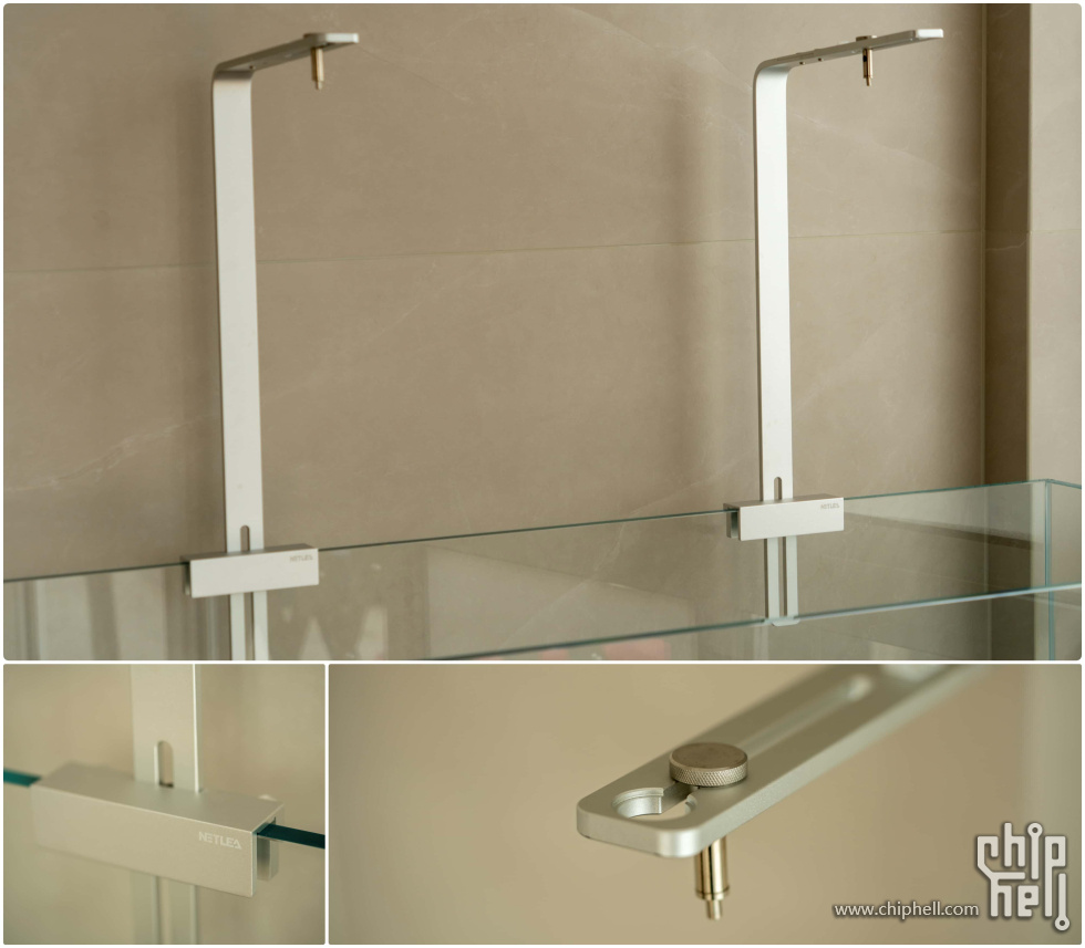

照明设备就得额外采购了,原60cm已经60w的功率不足以供给120大缸的需求,同时安装形式也从放置式升级为吊架。吊架采购的依然是尼特利双吊架(原打算凑合用之前的60w照明灯)。
吊架材质为铝,喷涂细腻,边缘圆润,依靠塑料螺丝卡死在鱼缸边缘。

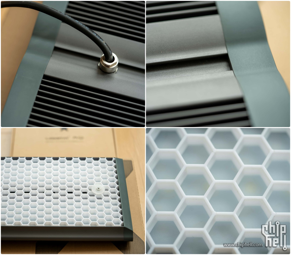

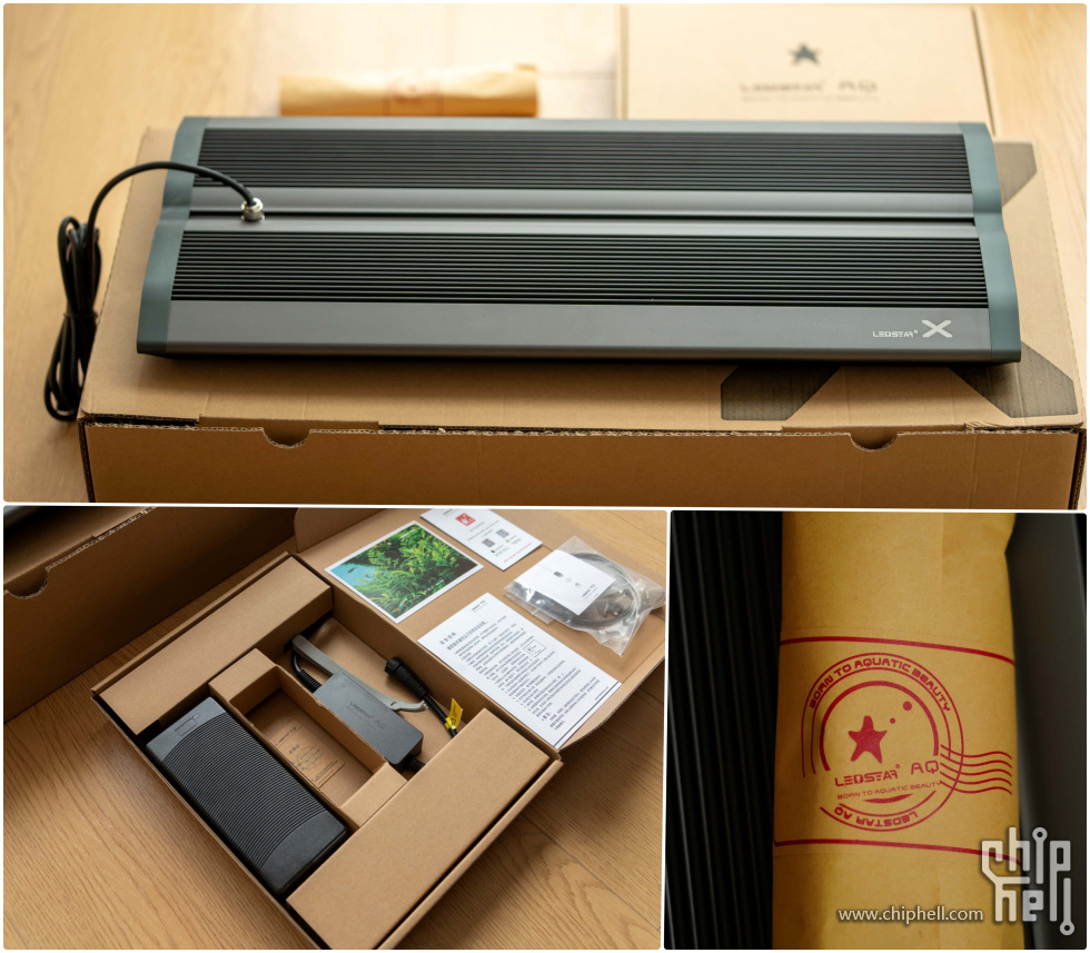

新的照明灯思索再三,主要想体验下其他品牌的产品,在考量后,无意在海鲜市场淘到了全新的雷思达LEDSTAR AQ-X60,听闻其做工在国内是首屈一指,140W的功率同时全被动静音设计,春节期间直接拿下。
非常结实的纸板盒,一旁说明标签指明了关键参数,英文LOGO置于顶部一侧。
打开后是硕大的全铝散热器,整体重量在5kg往上,非常的有厚重感,对吊架的承重事前和客服再三确认。
另外一盒是电源、蓝牙连接器、电源延长线以及纸片,同时电源线出还打个颇有特色的品牌印章。
灯体的接缝处非常丝滑平整,独特的蜂窝挡光设计可以取代巨大的两侧挡光板。

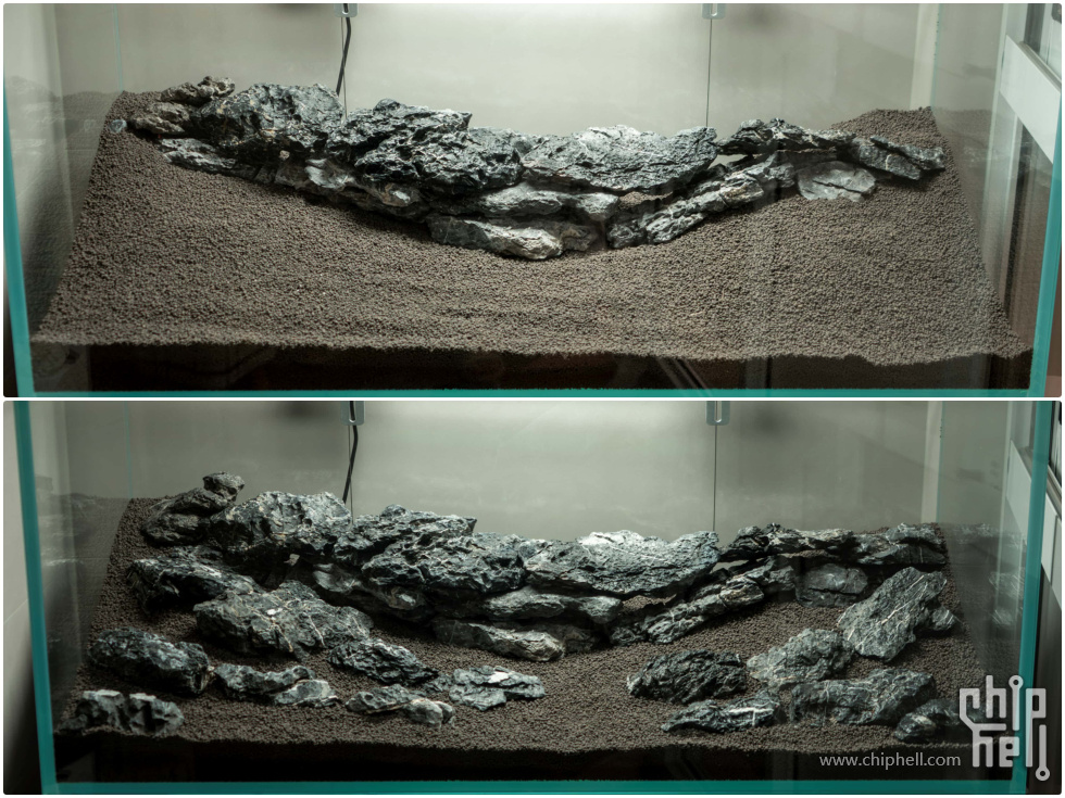

首次造景前,参考了网络上大量的案列,最终参考尼特利官号的一个例子,类似火山口层层向外的景,在采购了大量火山石、青龙石、沉木后开始着手开缸。
首先是底床的搭建,为了节省水草泥,用了约50斤火山石装袋后将候部先堆高处理,然后铺上水草泥。
然后开始垒石头,将看似不规则,互相棱角分明的青龙石牢固的垒成规则造型,花了我近4个小时的摸索,主体完成后,中前景的石头排布依次向外延伸,最后造型确认后用发泡胶固定缝隙。
沉木的摆放相对随意,主要营造种外向中间的延伸感,为辣椒榕定值准备充分的空间。
这里由于忘记底沙和水草泥混合的问题,专门又花大力用发泡胶给底沙隔了中间一块区域,耗时半天。
