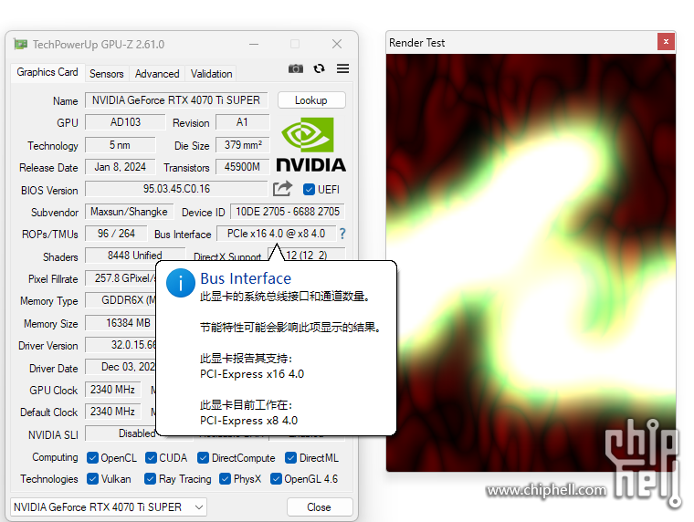

主板是B760II 重炮手,BIOS就改了个XMP,其他全默认,GPU-Z显示最高只能跑到x8 4.0,PCIE总线上插了2快SSD会影响吗?一时没找到主板的手册上有PCIE数量的说明
一共3块SSD,一块是直连CPU 4.0 x4,另外两块分别是4.0 x4和4.0 x2

既然都知道是直连用了4.0X4啦

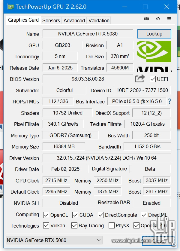

4.0x8=3.0x16够你用了

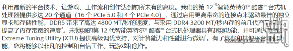

主要是你滴CPU  比如14代 14600KF 就是 16X1+4  这样插M2就不分显卡了

之前就是14600KF,后来U有问题换成12600KF,我看官网,也是x16 5.0+x4 4.0啊
