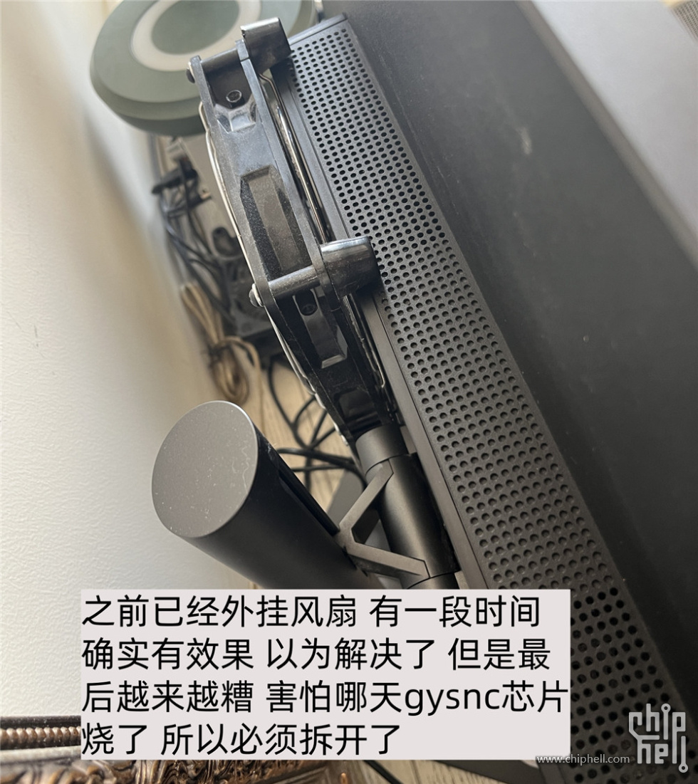

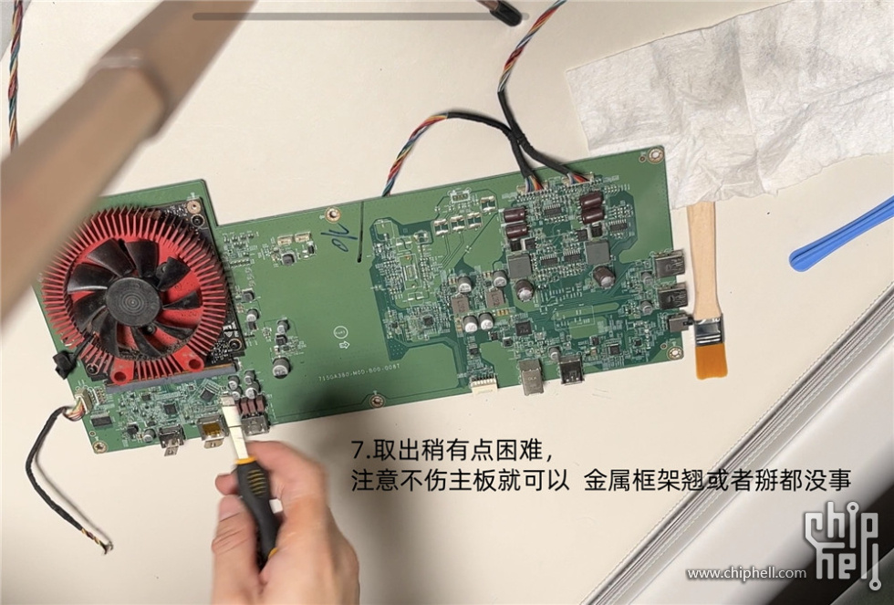

联想legion y27gq-25 显示器大部分都很满意
2k 240hz  tn可能在目前看有点落伍 不过这是我看过最好的tn色彩
眼睛明显看着不累      我也不想因为风扇噪音就报废这个显示器  想着解决这个问题
换前的症状是 新显示器使用1年不到  240hz噪音简直起飞,不玩游戏我都调到144hz才能安静下来 我还有显示器背面外挂一个风扇的 缓解了大概一段时间 后面外挂风扇也顶不住了,所以问题肯定在内部硅脂导热方面
不少gsync带风扇的显示器都有这个毛病

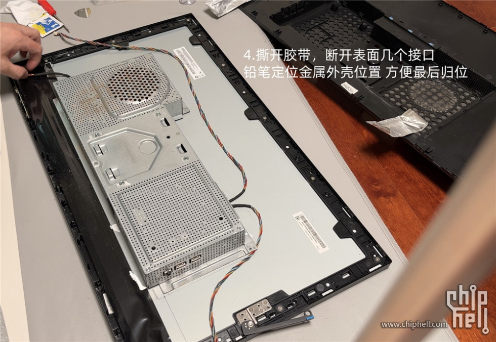

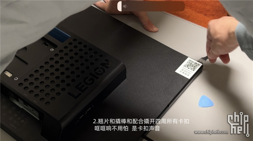

看了ytb 华硕rog显示器拆解视频  甚至买了全新同型号替换的涡轮风扇 ,
结果打开发现完全不一样。。。总体思路是一样的,就是螺丝和线卸了 小心插拔即可

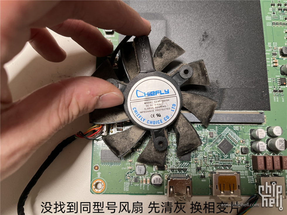

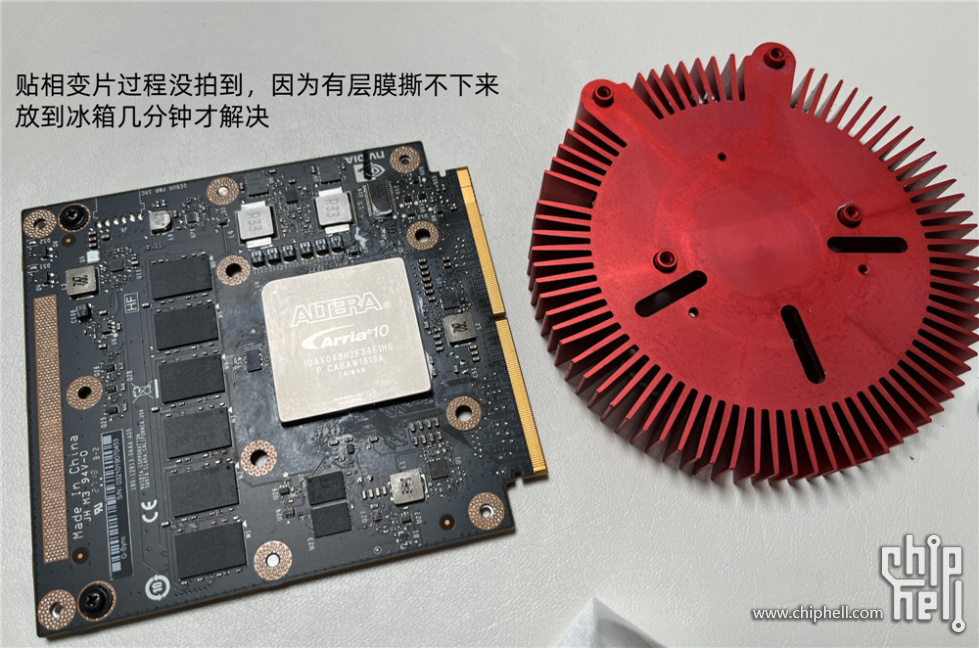

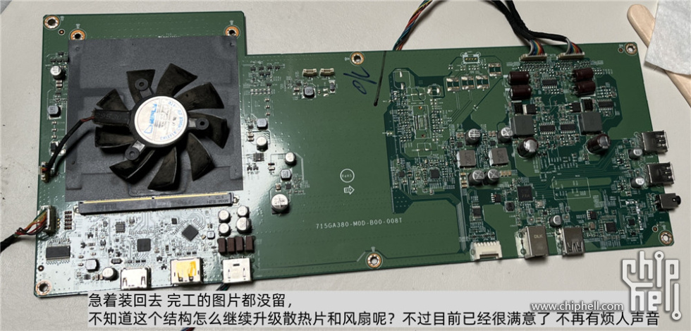

换完相变片立竿见影 风扇几乎没有声音了!回到了新买时候的状态!
当然我是继续外挂一个风扇的 因为里面这个3cm风扇还是太弱 外挂12cm风扇噪音基本无感 最重要的是里面的风扇没声音了!
所以最终判定就是导热硅脂的问题 想完美解决不加外挂风扇可能需要定制散热模块 受限于本人目前就这一个显示器 暂时不折腾了 (拆开一度认为自己装不回去了 能装回去就不错了 )
我之前没找到gsync风扇噪音解决的相关内容 所以就把过程简单记录
抛砖引玉 献给还在被gsync风扇噪音折磨的各位
