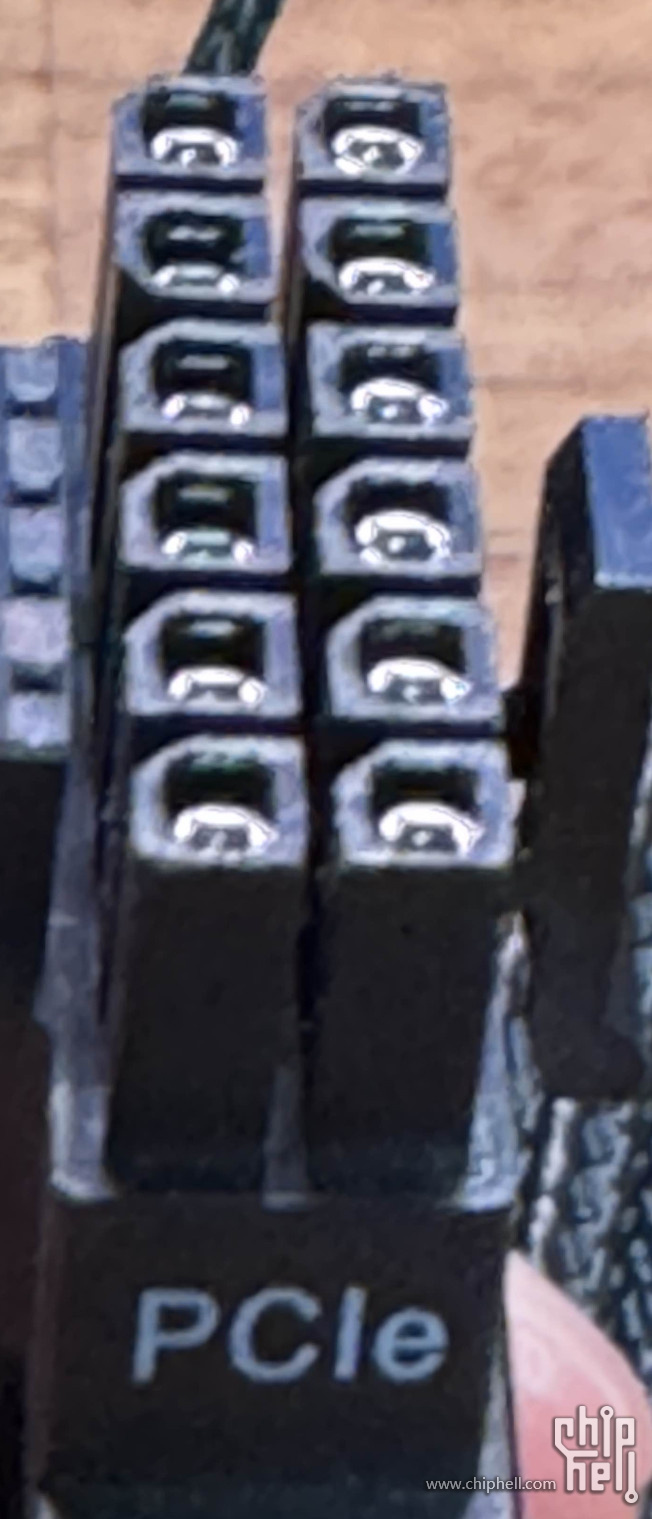

12芯线有个容易松动差不牢靠
微型的新线就好多了
某船的线
微型的线
50显卡自带的转接线也没问题 推荐3x/4x转接保险点

4090首发的官方线就是这个问题,线芯松动

马上把我的SF1000的12v2x6拿出来看 还真他妈参差不齐 而且每条都能前后挪动

线的问题是导致一切电流失衡的元凶。你以为插紧了,结果有两根从后面被顶出来了。
但问题在于你不知道这用的线有没有问题

插头金属插件过细,估计同时接触松散,配合间隙大,导致接触不良,就很容易烧了。
