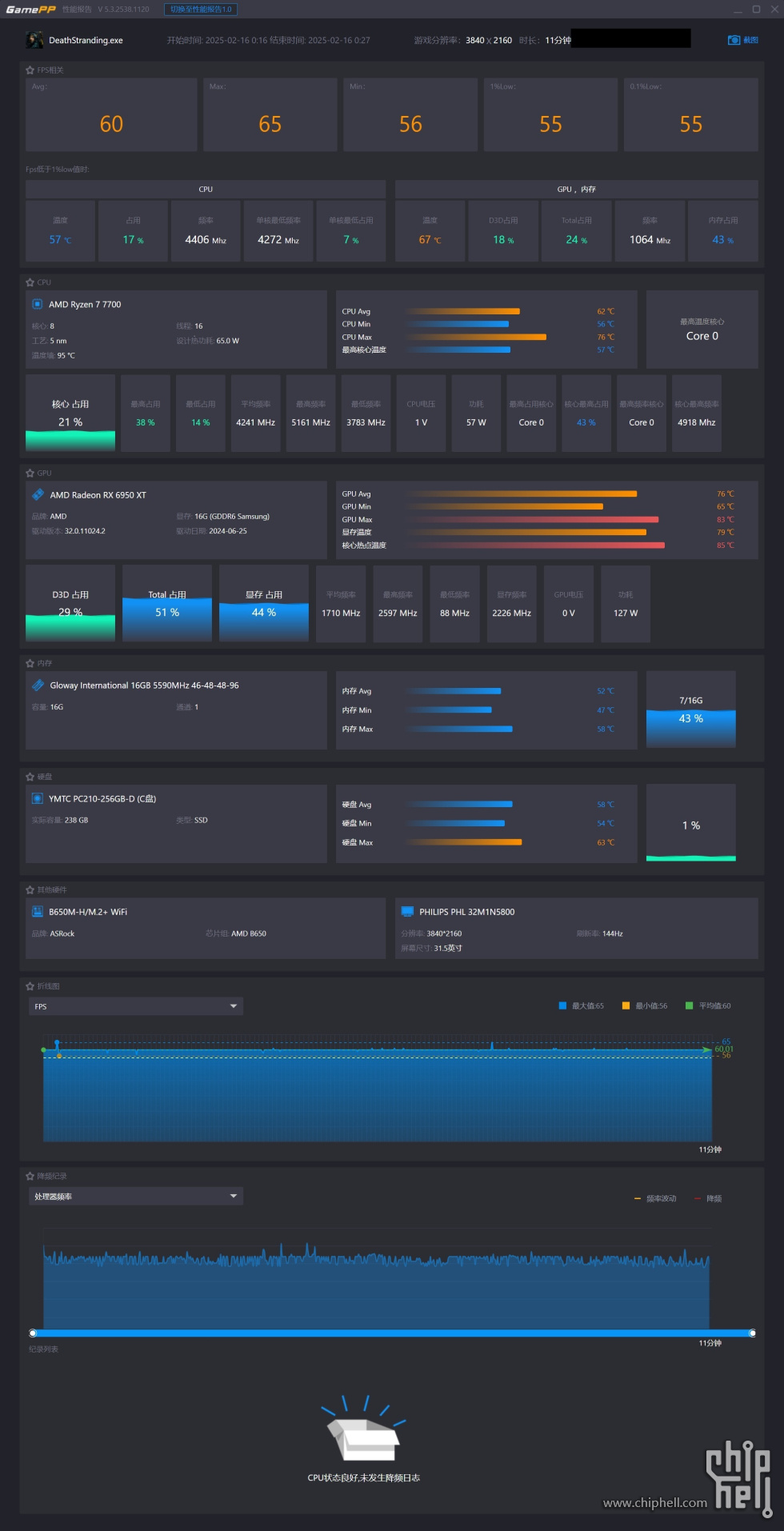

R7 7700散片,6950XT公版显卡,技嘉B650m小雕,金邦巨蟹a-die 6800 c34,固德佳m.2和闪迪sata两块固态,ALmordor神雕1000瓦电源,仅开EXPO。
故障表现为fpu、furmark烤机正常,testmem5个位数错误,测试原神、死亡搁浅两个游戏,4k最高画质都会在5分钟、12分钟两个节点蓝屏、闪退或整机卡死,错误代码均和内存有关,期间尝试数次刷bios、换系统、换驱动、内存条返厂,故障依旧,系统盘也尝试了单m.2、单sata都能复现错误。
不死心换了华擎B650M-H/M.2+WiFi和光威天策6000 c46,只开EXPO还是一样。
走投无路搜到了电源选项调平衡,最大处理器状态关小到99的办法,尝试了一下发现故障暂时消失。
把最大处理器状态再调回100,直接复现问题,游戏11分钟崩掉。
然后最大处理器状态调99进行一波长测,死亡搁浅四个小时无闪退,同时后台挂迅雷下载、b站多开8k视频拉满cpu硬盘内存负载,一切正常。
查看日志99的时候,电压0.84,平均频率3.6G,调回100电压从1.28逐渐上涨到1.31,平均频率4.2,然后崩掉,开放平台测试,所有部件都没撞温度墙。
请教各位大佬,现在这样能否说明就是cpu坏了,附上两次的测试截图,万分感谢。
最大处理器状态100,11分钟崩溃
最大处理器状态100,11分钟崩溃

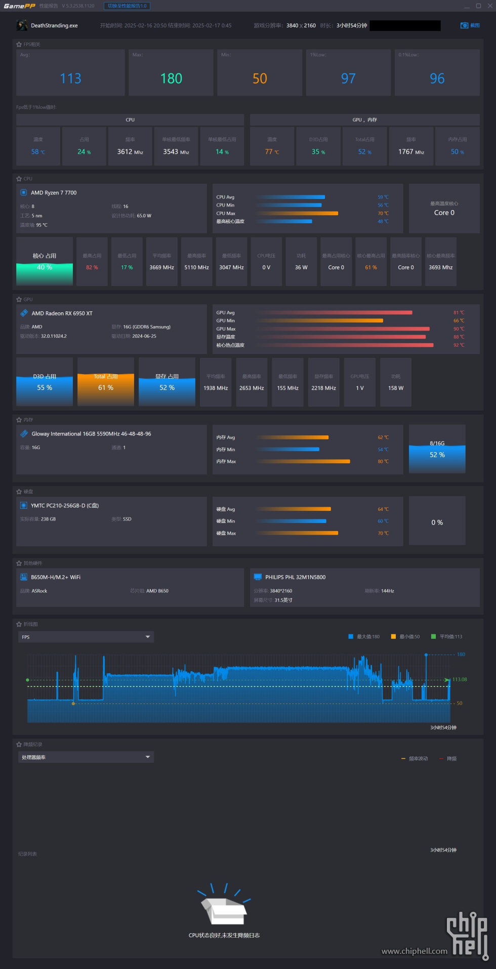

最大处理器状态99,近四小时游戏正常
最大处理器状态99,近四小时游戏正常
