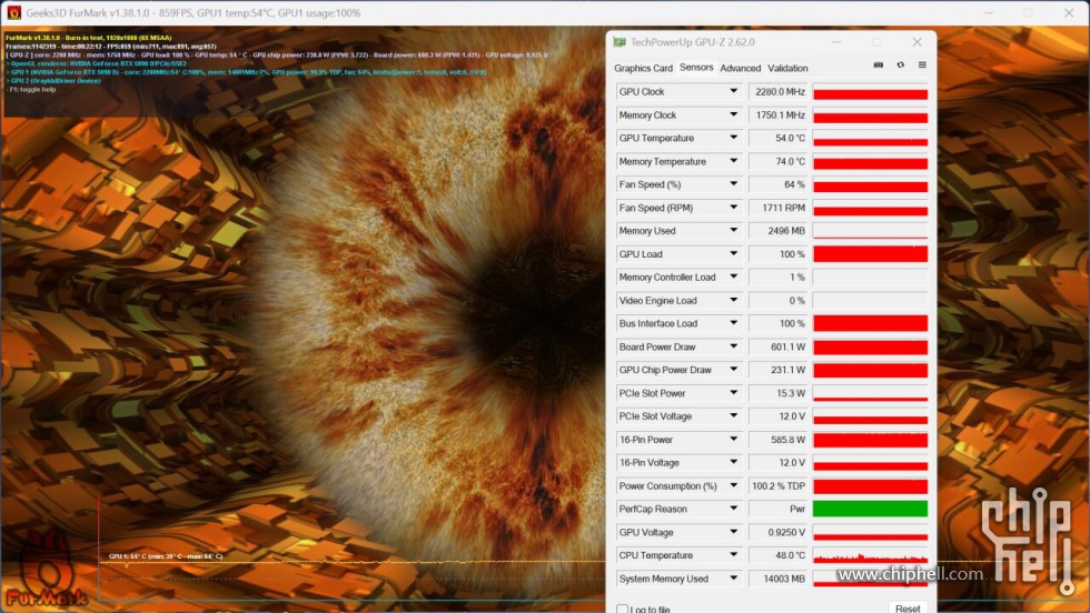

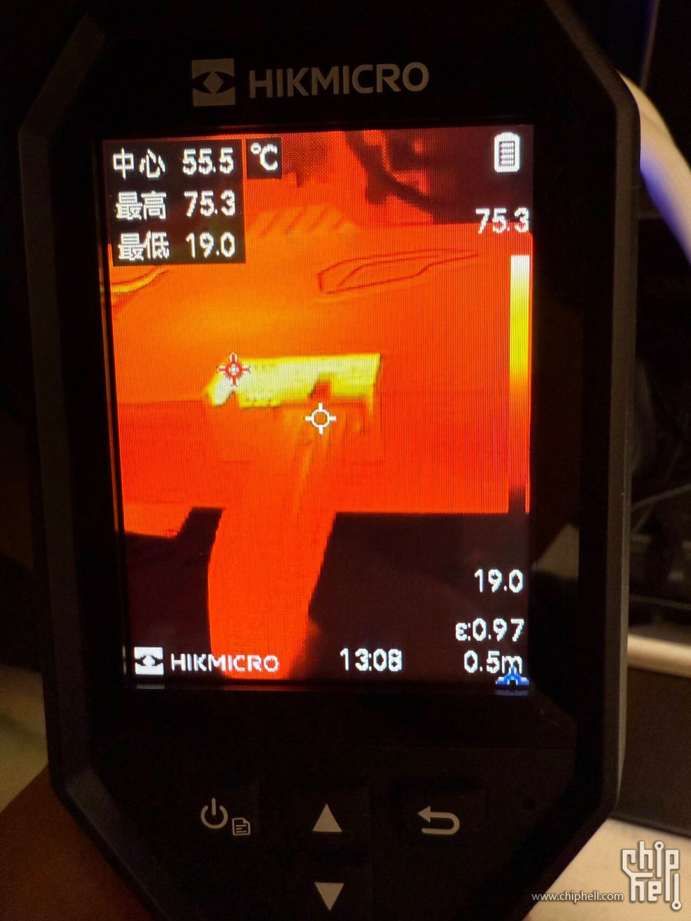

水冷5090d,看来插头更需要水冷,注意这是没有异常接触的插头
奇怪的是从七彩虹官网看最热的点在神光同步插口的背面,但是这个位置并没有插线。。。。
发表于 2025-2-17 14:26 来自手机 | 显示全部楼层
最热那地方都已经不是插头了吧
 楼主| 发表于 2025-2-17 14:28 来自手机 | 显示全部楼层
skanlife 发表于 2025-2-17 14:26
最热那地方都已经不是插头了吧
好像是插头针的触电。也很高了
发表于 2025-2-17 14:29 | 显示全部楼层
5090供电接口那里差不多就是要这个温度,之前看b站评测最高也都是在70度以上

感觉75很正常啊

那个高温的地方是供电的MOS或电感

这最热点离接口十万八千里,是背面的一个控制芯片
