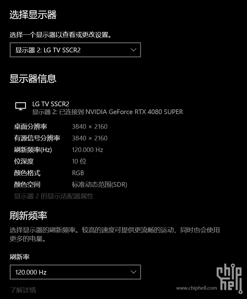

发表于 2025-2-27 20:07 | 显示全部楼层
目测线的问题,4080S adoc电视接hdmi2.1显示器接dp1.4(开DSC)没问题。之前用的tuf 3080ti显示器和电视都接hdmi2.1也没问题
