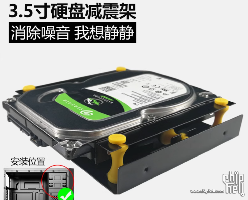

得先搞清楚是硬盘内部的声音,还是硬盘震动带着周边机箱一起震动的声音吧
前者没有好的办法,后者试试淘宝 QQ20250218-123448.png 这个?
 楼主| 发表于 2025-2-18 13:05 | 显示全部楼层
前者没有好的办法,后者试试淘宝 ...
感谢 不过我的机箱的托架不同 估计先考虑换个更完美的机箱了。。

楼上的建议我都尝试过了,一劳永逸,就是全固态,大容量的文件放远端NAS里。那个支架有效果,机箱里能很大程度缓解。至于靠机箱来解决,10斤多的乌鸦1,都只能勉强克服。如果上大于等于8T的硬盘,啥机箱啥支架都没用。

换机箱前有2点还是值得试的:1、不读写时休眠,有备份的话不怕减寿(况且是4T小容量);2、几块钱投入的减震措施,不一定非得像10楼那样转成5.25寸,橡胶垫甚至导热硅胶垫都行,做个实验的话先把硬盘放海绵一类柔软层上听听;

10楼那个减震架我正在用,神器,低频声几乎消失

发表于 2025-2-18 15:10 | 显示全部楼层
我2个HDD, 一个是西数 8T空气盘,特别吵闹,一个是同西数相比非常安静的MG09   18T。 2个我都上了10楼的这个减震支架,8T空气盘是真的立竿见影。3.5转5.25寸的问题,老机箱特别厚实都有2个5.25光驱安装位置,我反而把专门买的安钛克P110静音机箱放弃不用了,因为不好上减震支架,弄了个小的老机箱,新房子空间不够,1平米1.85W
