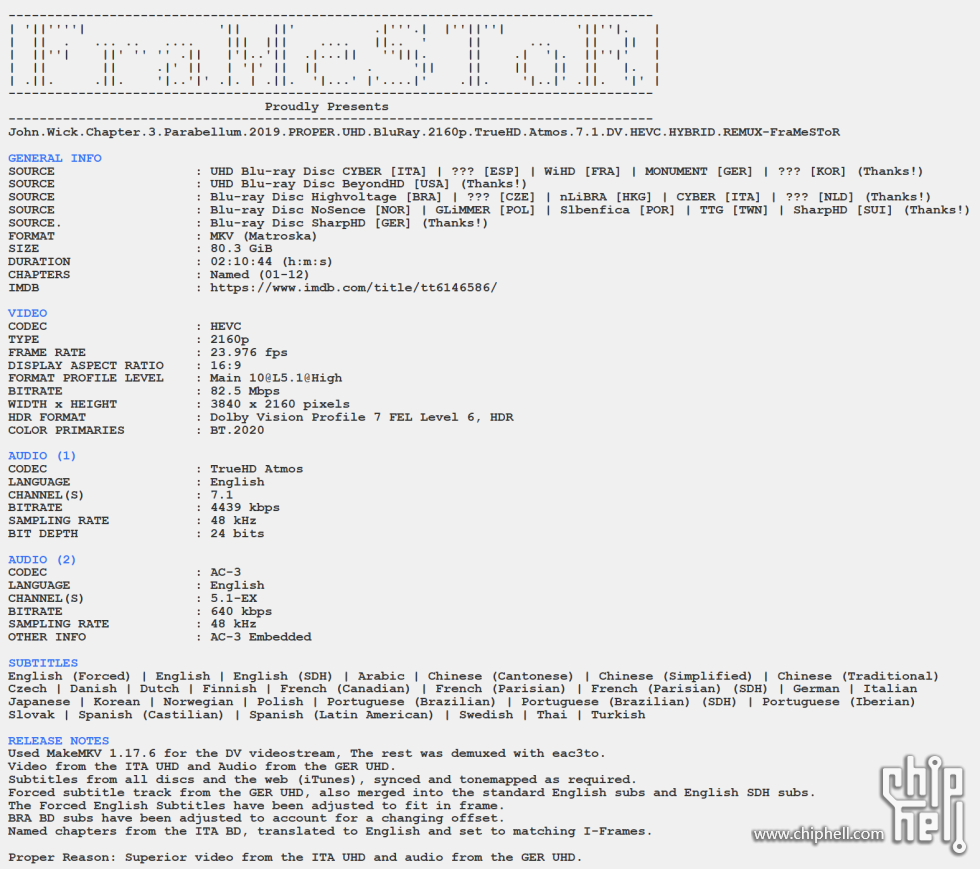

FGT制作的不是假的,就是一般比较正规的小组制作,会标明用了哪个盘的素材,甚至还可以混加。比如说美版盘的音频比较好,意大利盘的视频流又比美版好,那就可以用意大利盘的视频流加上美版盘的音轨,当然这种缝合的需要逐帧校对添加延时。REMUX很简单,就是把原盘花絮、无用音轨去掉,画质音质和原盘一模一样,你下个原盘再下个mkvtoolnix,选择你想要的原盘里的内容,你也能制作REMUX,2分钟就封装好一个mkv了。
打个比方,这是国外BeyhondHD小组FraMeSToR制作的疾速追杀3 REMUX作品:
你看他的来源都有五行,分别清晰标注了用了哪些地区哪个盘的资源。ITA是意大利,CYBER是原盘购买小组,其他盘的说明同理。
Proper Reason: Superior video from the ITA UHD and audio from the GER UHD.
意思就是这个REMUX,视频流来自意大利盘,音频流来自德国盘。
P.S.:看到你的自问自答了,FGT不注明来源其实也影响的,因为每个盘的制作商对于母带的处理都不一样,有些制作商的4K的还不如以前1080P的,点名批评王家卫的一些4K还不如以前CC的,还有英雄本色。到这阶段就是选盘了,而不是选择remux或者重编码。

framestor小组喜欢用makemkv是他们的自由啊。。。你截取下来干嘛?还是说你看不懂英文啊?我寻思我说的也是中文啊,你不会连中文都看不懂吧?

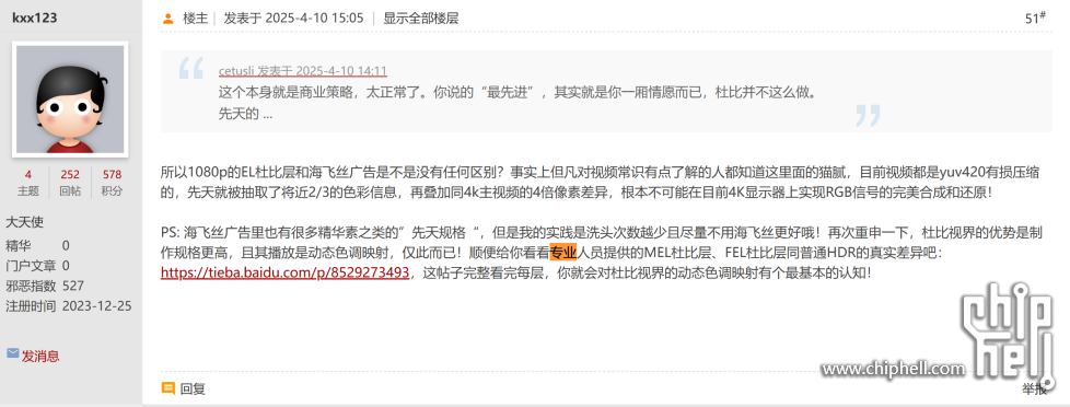

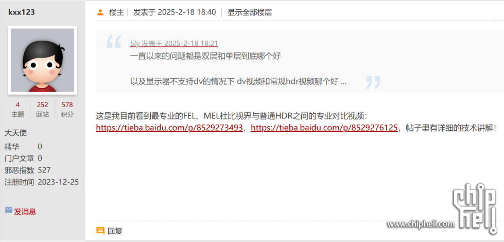

你截个图吧,我说你播放FGT是“误导别人”。我是扒了前面楼,看你连基础知识都歪了还开教程误导坛友,我说的原话是不是“我竟然想在看FGT和DreamHD资源的人身上学到东西”?我没说你用“变形金刚5的FGT UHD remux给大家展示播放时的CPU和GPU负荷”误导别人啊,顶多算对FGT有刻板印象。另外你截取framestor的发布声明说“我就用你自己的图来打你的脸”,也是笑得我不行,你真的是太逗了哥。你是不是bing上搜了mpc知道videohelp网站,和用百度的不同,就沾沾自喜啊。真只会videohelp下载个mpc啊?github上哪个视频项目你有过帮助吗?开个issue汇报一下使用情况的也算。你这真的是啥软件都没用过就敢说啊。
不过哥们,我刚只看该作者看了你的发言,是真的越看越乐呵,you make my day。
“这是我目前看到最专业的FEL、MEL杜比视界与普通HDR之间的专业对比视频”,贴吧这两贴就是转发了youtube两段视频,啥回复没有,有也是骂层主的。我猜这是你贴吧的号吧?这么夸自己“最专业”,是真的自己不会害臊吗
