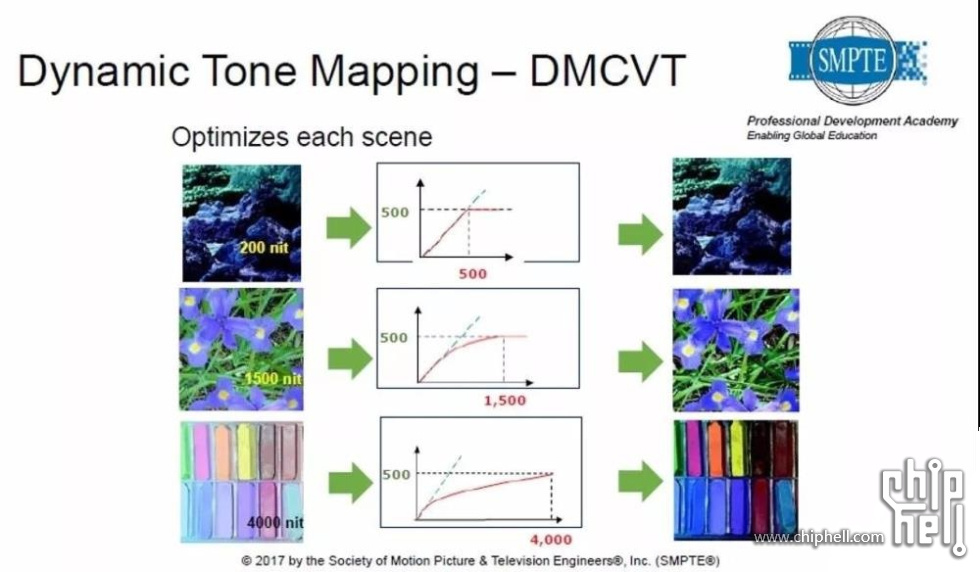

其实只要思考这一个问题就会明白:动态映射的目的是解决静态映射的问题.其实还有一点使用madvr 动态映射这类第三方映射方式是避免电视自带的垃圾映射,就比如某个电视品牌它的映射曲线永远就是高于标准PQ曲线导致映射出来的画面就是偏亮。

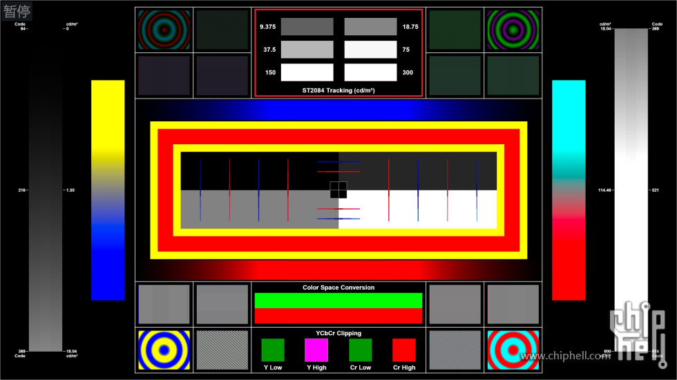

你就别再拿这种图来瞎扯了,最简单的,这段10000nit的专业测试视频:
我不想看到300nit以下的亮度追踪框内有黑块在闪烁(这个要求不过分吧!),请你用madVR的动态色调映射来展示一下!
所以当你拼命忽悠别人耗尽PC的硬件性能,去玩madVR的动态色调映射时,有没有想过:有些人需要的是HDR视频原有的最基本的亮度观感(至少300nit以下亮度内容不被压缩),而不是为了看那么一点点的高光细节!
请你用实战来说服我和别人哦!

看过您之前有关动态映射的科普,还是有两点没搞明白:
1、动态映射是针对每一帧分别不同的映射曲线?还是同一个片源内,用同一个映射曲线?(不同的片源不同的曲线)
2,如果我单个帧的峰值亮度是300nits,但是显示器和动态映射设定的峰值亮度都是1000nits,那么这300nits的内容,是继续以300nits呈现,还是会被增加?
发表于 2025-2-19 17:03 | 显示全部楼层
1、动态映射是针对每一帧分别不同的映射曲线?还是 ...
1.动态映射是一个片源里针对不同亮度场景使用不同的映射曲线。
2.不会增加,只会继续以300nits呈现

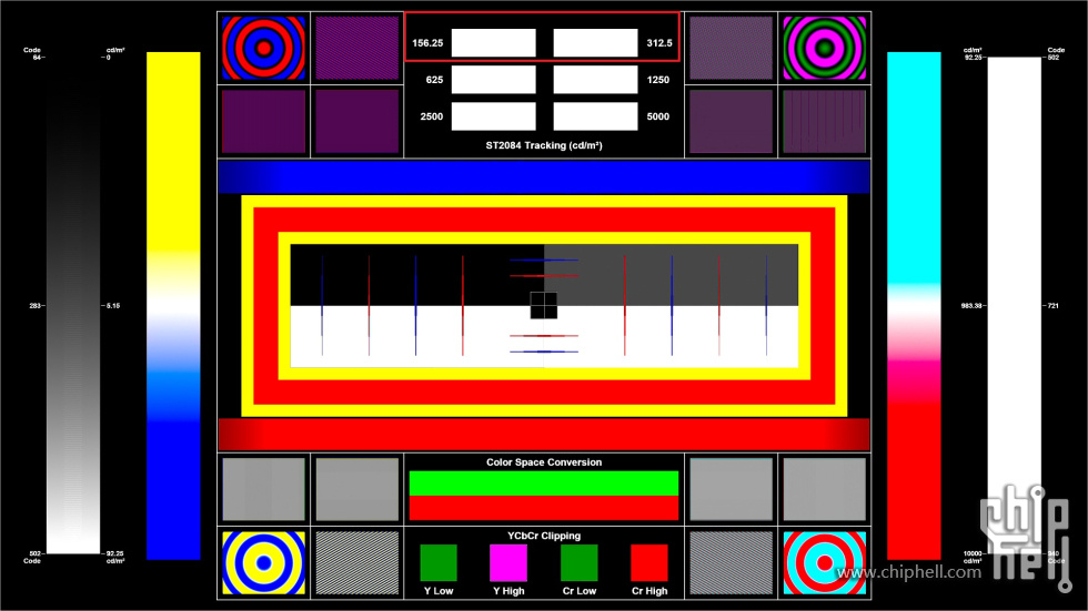

我给你下降N级难度好了,就用HDR600制作规格的专业测试视频,你给我演示一下,你用madVR的动态色调映射,能否做到300nit以下没有闪烁:
你说不会就不会了吗?请拿出你的真凭实据来哦!
发表于 2025-2-19 17:29 来自手机 | 显示全部楼层
我一直以为动态映射对每一帧进行处理
比如帧内峰值300,设备峰值1000,那么300会被提亮,也就是这一帧整体更饱满
而如果另一帧的峰值是4000,设备峰值1000,那么4000会被压到1000,从而保持画面对比度准确
那么这两帧的映射曲线显然是不同的
但是如果动态映射不会做提亮处理,只会做压缩处理,那么很多事情会说不通……
尤其是高亮设备+杜比视界,依然碾压高亮设备+HDR10+动态映射
因为后者的峰值已经锁死了1000nits
(高亮设备比如LG和三星最好的电视oled面板,10APL峰值超过2000nits)
