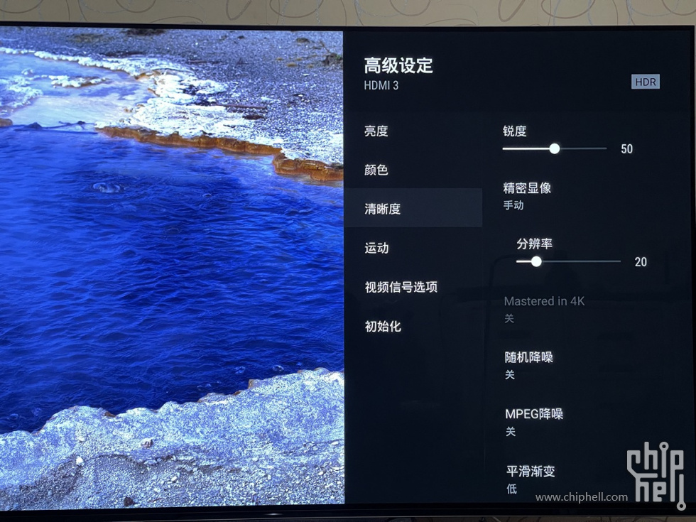

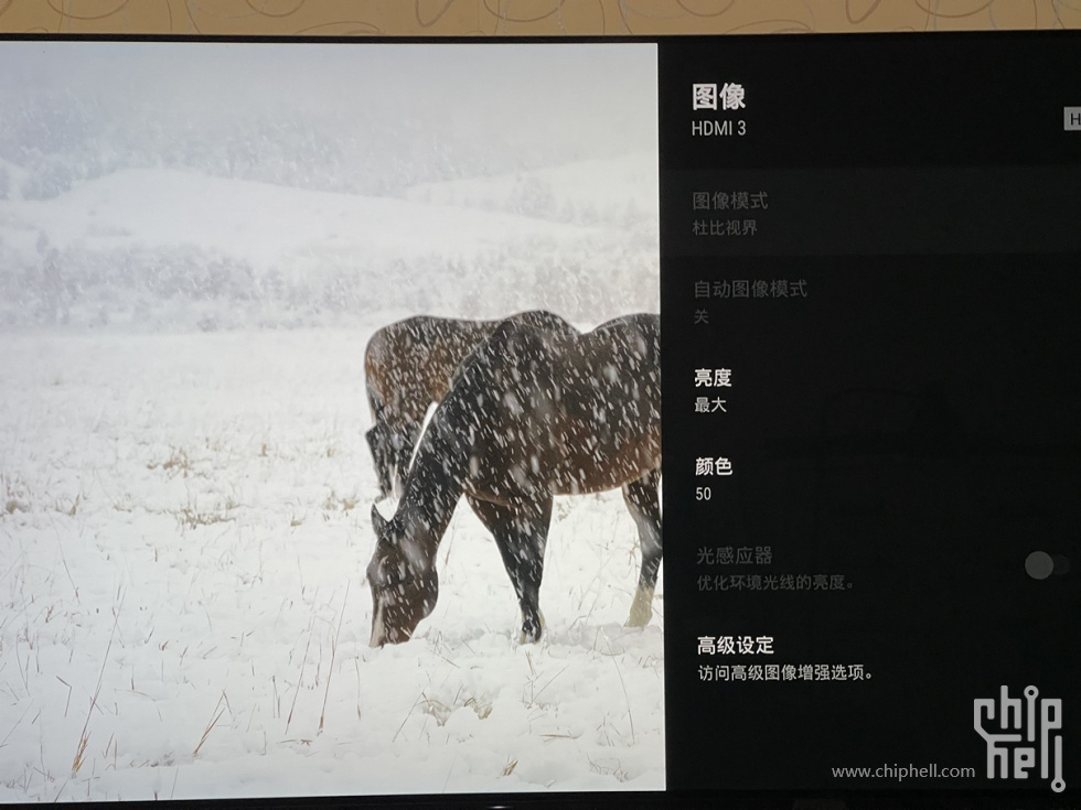

发表于 2025-2-21 10:07 来自手机 | 显示全部楼层
kxx123 发表于 2025-2-21 09:50
索尼电视机很简单的,你用电视机播放且激活杜比视界后,把所有的设置都抄下来,然后播放普通HDR时也照抄 ...
请问什么意思,索尼杜比不需要设置,而且设置选项会锁定
发表于 2025-2-21 10:15 | 显示全部楼层
别理他,口嗨跑火车呢
 楼主| 发表于 2025-2-21 10:29 | 显示全部楼层
我的索尼A8F OLED在激活杜比视界后,绝大多数的设置还是能调整的,我用手机拍给你看,不能调的是极少数项,我基本只微调了一下色调和黑色级别:
照理应该是能调的,锁定的是几个观看模式,你自己再去翻翻设置菜单吧!

噗嗤,楼下就用双层杜比视界打你脸了哦!
发表于 2025-2-21 10:37 | 显示全部楼层
kxx123 发表于 2025-2-21 10:29
我的索尼A8F OLED在激活杜比视界后,绝大多数的设置还是能调整的,我用手机拍给你看,不能调的是极少数项 ...
对你无语了,接着潜水了,你高兴就好
 楼主| 发表于 2025-2-21 10:42 | 显示全部楼层
dcl2009 发表于 2025-2-21 10:37
对你无语了,接着潜水了,你高兴就好
呵呵,都当场实拍给你看了哦,光会嘴硬有啥意思!Spears Munsil UHD 10000nit的制作谁有单层杜比视界的片源?
