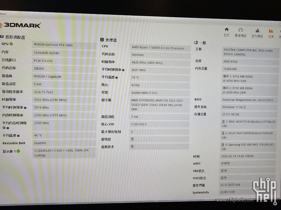

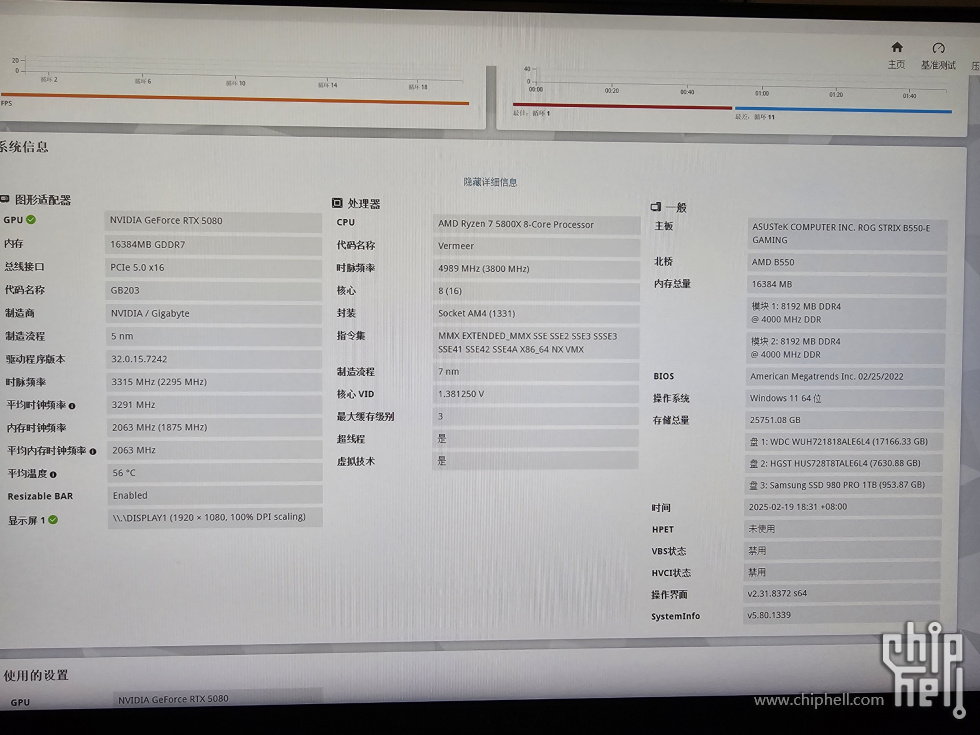

晚上才收到快递,明天还要上班。
今晚先简简单单试试这张5080水雕的体质:
频率直接+400mhz(3205Mhz)
显存+3000mhz(33002Mhz)(折合超1500mhz)
功耗上限+25%(450w)
*2月19日更新
频率+425mhz(3230Mhz)
功耗上限+25%(450w)

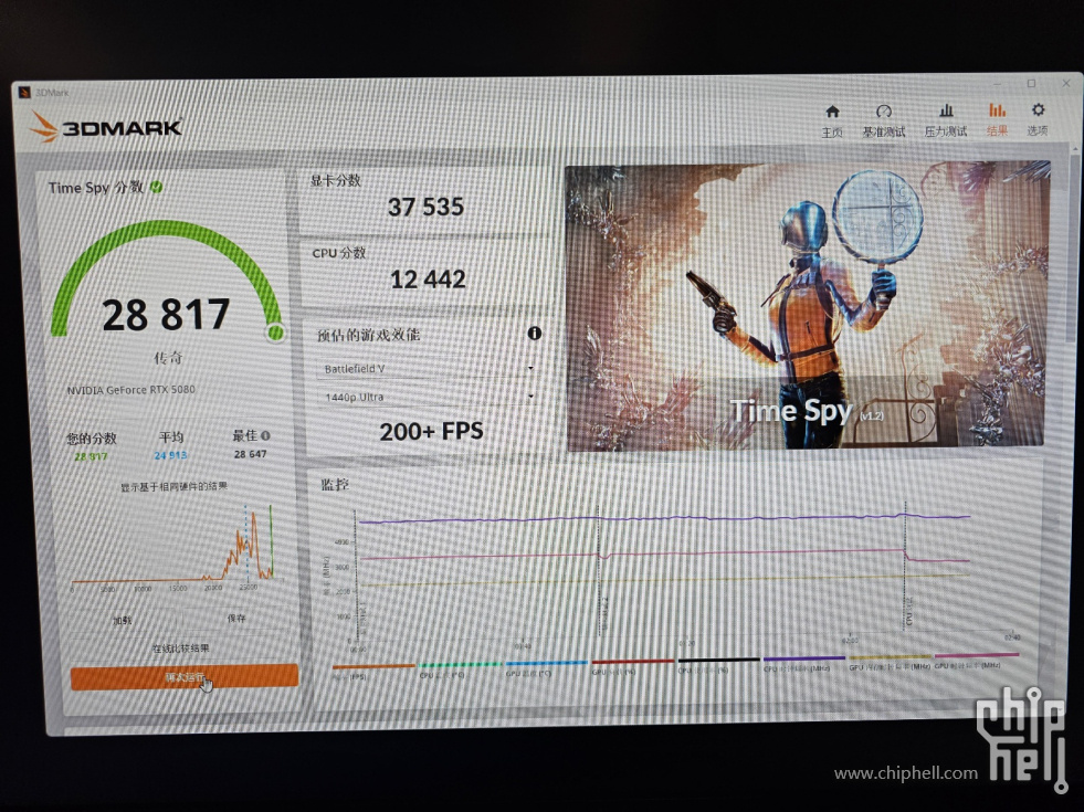

ts跑分 37060
port royal 20轮压力测试 99.8%稳定性
频率+425mhz(3230Mhz)
显存+6000mhz(36002Mhz)(折合超3000mhz)
功耗上限+25%(450w)
ts跑分 37535

 楼主| 发表于 2025-2-19 00:40 来自手机 | 显示全部楼层
又摸了一把 ts 36422
显卡温度 45度  和出场默认温度一模一样,我都怀疑是不是温度检测出问题了
