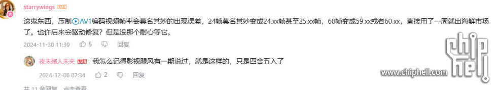

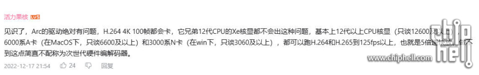

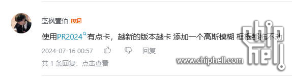

 楼主| 发表于 2025-2-19 10:21 | 显示全部楼层
cyberms 发表于 2025-2-19 10:04
那是打游戏。
编码稳定的要死。chh多少人在用。
Snipaste_2025-02-19_10-18-55.jpg Snipaste_2025-02-19_10-16-38.jpg Snipaste_2025-02-19_10-16-16.jpg Snipaste_2025-02-19_10-15-23.jpg Snipaste_2025-02-19_10-14-14.jpg Snipaste_2025-02-19_10-12-11.jpg Snipaste_2025-02-19_10-12-05.jpg Snipaste_2025-02-19_10-11-49.jpg Snipaste_2025-02-19_10-11-34.jpg
各种小问题都有反馈,不敢试了……
