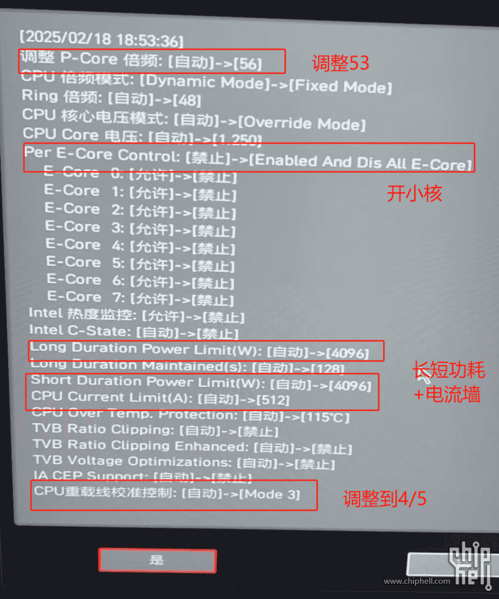

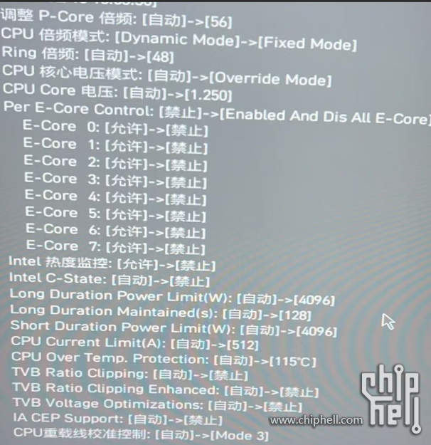

坐标上海/微星z790gaming/13700k/雅俊的360水冷/win11系统
最近老焦虑缩肛问题 于是找人折腾了一下 也大概看懂了
最终过测r23的参数是5600mhz 电压1.22v 关了小核 定频定压
bios配置如下
我自己的初衷是为了防缩肛,多用几年,对于5600还是5300我本身不在乎
大火看看我的更改思路对不对:
1.定频5300 但是不定压,继续向下摸电压,但是问题是因为没经验,不知道什么电压值会比较安全?是摸底然后+0.02吗?
2.开小核心,感觉win11没啥影响?
3. 功耗墙啥的都恢复默认,毕竟不是超频。
附上bios的更改:

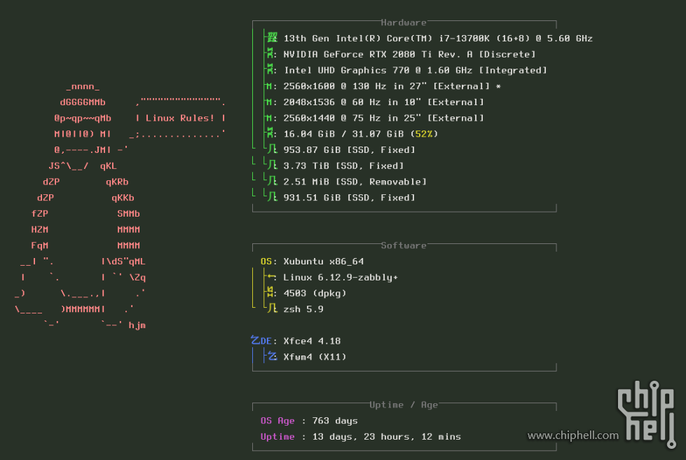

同13700k、同坐标
大核 4核5.6/ 6核5.5 全核心 5.4Ghz,小核心全部 4.3GHz
电压降低 50mV, bios里显示好像 是1.28v来着? 软件里,cpu读取是1.22, 主板传感器更低。。不知道信谁的。
之前频率超得更高一些, 用了两年,几乎7x24开机,没什么问题
也是最近闹得, 小核心降低了0.1,大核心也从双核5.7降到5.6, 刷了最新的bios,稍微改了改, 性能一模一样~~
