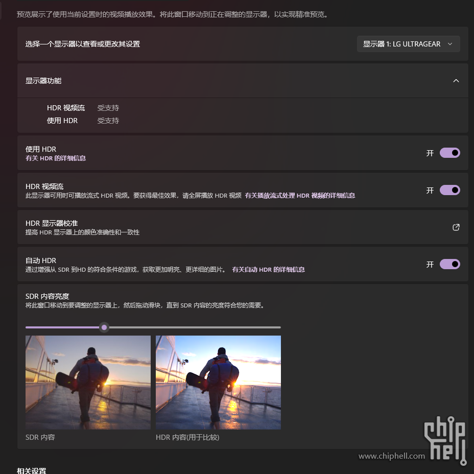

系统设置的“使用HDR”如图开启之后,会把所有东西都胡乱一通的亮的更亮暗的更暗,静态画面变化时还会有0.几秒的过渡效果,很是恶心
如何让他不要乱搞,只在显示HDR内容时生效,而不影响其他画面?
另外显示器的HDR选项里面有:
桌面
电影HDR
游戏HDR
HDR400
应该选哪个?

这就是正确开启HDR的方式,你说的一切问题,是你的显示器在乱搞。

用微软的应用校准一下HDR
这台显示器参数看起来不适合看HDR
发表于 2025-2-19 16:40 | 显示全部楼层
去window应用商店搜Windows HDR Calibration。用来校色,看看有无帮助吧。搞完后会变成这样,增加了校色文件。

每个应用程序和环境...色域标准不一样......看HDR视频和玩HDR游戏的时候才开启....其他时候都是要关闭的...桌面普通应用是不能用HDR的...
你想让它自动关闭开启.....不现实...这牵扯到系统~显示器~显卡驱动~应用程序...统一调整API通道~色域~接口版本  带宽.....做不到的.....
不要以为系统给你个自动HDR选项..就能自动了...必须手动....
游戏和视频播放器(还得有HDR片源,播放器支持的色域标准也要手动打开,HDR游戏支持什么HDR标准打开,有的游戏也可以自动关联显卡驱动和显示器)~显卡驱动关联显示器(显卡驱动刷新率和色深设置~驱动设置可以自动调动显示器的设置~显示器会自动改模式最大亮度呈现,但不是所有的HDR显示器支持,这又关系到显示器的对不同显卡的兼容性,必要还得更新显示器的固件)....都要手动设置好~               最后.....系统打开这个HDR选项~才能正常显示HDR效果....
其实正确开启HDR~不同的应用~还是有点小麻烦的.......我估计有些用HDR显示器的,根本没有体验过HDR是个什么效果...

就校准的应用校准一下(HDR显示器校准哪个点一下就会跳转去下载),你这可能是显示器的问题,
至于确认有没有正确开启,先确定你下面那个预览图的SDR内容颜色是你满意的,然后你只要按一下微信截图,框一下你下面那2个预览图,框里的SDR内容不会变色,HDR内容显示过曝了,那就对了.
只要显示器合适,400就行效果大提升,相当于薄膜换了机械轴
至于更高1000,分区背光啥的提升就没那么大了,相当于5毛的轴换一块的.ABS键帽换PBT,巴拉巴拉...

其实是可以做成自动开关
但有bug,经常失效。或者很多软件本身不支持自动开关。
所以现在win11已经把手动开关做成快捷键了

首先换个10 bit 面板的显示器,比如 OLED。然后 win alt b 可以快速切换。
