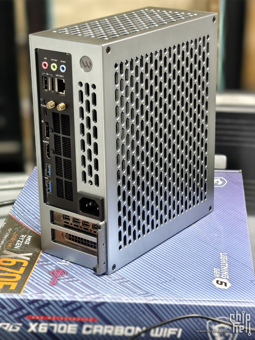

这个机箱从被推荐到时就种草了,真的小巧且好看。铭凡BD790i这种笔记本u无芯片组的比较好压,加上扩展一般,正好适合这种很迷你的机箱(比如前置因为放电源的限制只能一个USB3.1正好和板子提供的相符,一点也浪费)。
但是用过这个机箱的玩家知道,这个机箱电源模块都在机箱里,这里电源插头部分和铭凡BD790i的散热是会有冲突的(部分ITX主板也会冲突),本来应该是装不进去的,这里我也是用了点技巧偏移风扇实现了,这个后面再说。不过如果折腾之心不够的话,其实这个机箱还是挺难安装的,尤其可能是因为这个板子的扩展接口排布,安装时真的各种极限,需要尝试各种顺序和理线技巧。

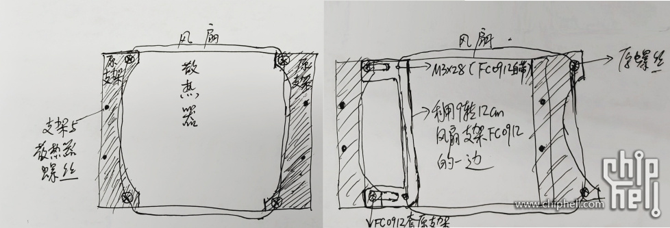

这里先聊一聊我是怎么实现风扇偏移的吧。首先我们需要一个这个:
首先看左边这张图,这是原来的风扇安装逻辑,最下面是散热器,上面是左右两瓣原装支架,每个支架最左右两侧有螺丝和散热器进行固定,然后标有圈圈和叉叉的四个地方是突出的螺丝孔,方便风扇扣上去,并且用原装螺丝进行固定(原装螺丝适合25mm厚度风扇)。
因为左侧和机箱的电源插头冲突,所以风扇需要整体向右偏移。如右图,我们先把右边那一瓣原装支架进行左右翻转,依然保持标有圈圈和叉叉的两个地方突起,这样右侧这两个风扇孔就整体位置向右偏了。然后左边怎么办呢,这里就要用到前面那个9cm转12cm风扇支架(下文简称FC0912)的一部分了。先把原装那个支架前后反一反,我们让标有圈圈和叉叉的两个地方朝向背面(也就是朝散热器那一面)来放置,这里还需要给散热器稍微掰一掰,让突出的地方能够插进去散热器,和右边那一瓣一样基本保持平整。我们再把这个FC0912按照上面图上的方向,给它塞到左侧原装支架的下面去,让红色的地方正好套进去原装支架那两个突起的地方。
我们再把风扇扣上去,右边那两个突起的孔还是可以直接放上去,用铭凡原装M2.5螺丝进行固定。左边呢,我们要给它用螺丝固定到蓝色的那两个孔去。FC0912可以适当左右平移,以确保和风扇空位对准。由于FC0912被固定住的左侧原装支架压在下面,风扇右侧两个孔跟原装支架完美固定,左侧再加上这两个蓝色孔的螺丝固定,基本上也已经能够比较好的进行固定了。而这里左边两孔用的螺丝是M3x28(FC0912自带)。
值得注意的是,如果要安装30mm厚的T30风扇,则右边需要购买M2.5x30的平头螺丝(头径最多6),左边那两个孔则是M3x35的螺丝。
如果不做偏移,原支架原位置安装T30风扇,那么4个孔都安装M2.5x30的平头螺丝即可。

这块显卡太好看了
