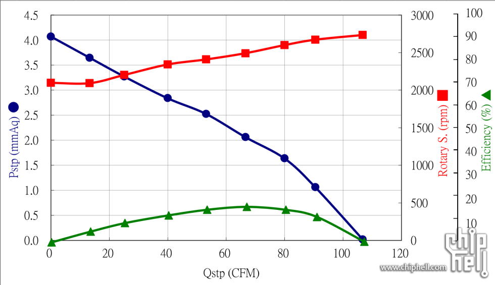

首先pqn参数如下2800RPM 106.75CFM 4.03MMAQ 37.7dBA
总效率为15.5% 在开环控制的情况下压力能达到4mm还是比较不错的 失速裕度也尚可
下面是FFT 可以看出来P14MAX在基频低的情况下 谐波控制相当优秀 尤其是在1700rpm内(即140hz内)听感表现会非常好 同时保持空转60cfm以上的风量

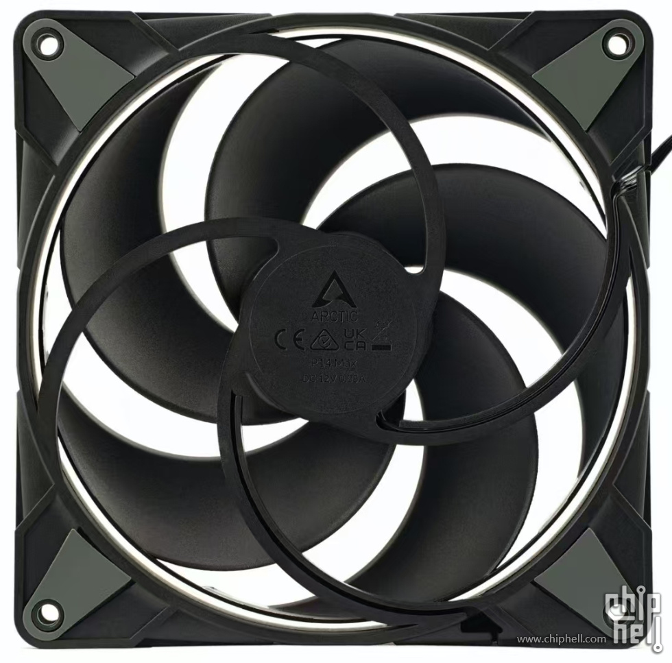

AC这一系列产品能说的点比较多 这里先从产品拆解慢慢聊起
扇叶使用5叶+旋转环的设计 至少解决的p14长时间使用后扇叶老化蠕变导致的断裂和擦框问题
IC方面 与普通版本ver.4同步使用CC6420 单相“正弦波”驱动
多提一嘴 CC6420作为一颗标称电流0.3A的IC 使用在这把扇子上相当极限 完全没有余量
至于电机方面 p14max使用的是阶梯式的不均匀气隙 这种设计永磁磁通会更强 但是齿槽效应震动会增大
这颗电机总的来说 发热较大 尺寸小 功率损耗大 温升没有得到有效控制 对轴承寿命有一定影响
 楼主| 发表于 2025-2-19 20:30 | 显示全部楼层
扇叶设计上 值得一提的是 相对于无旋转环的P14 扇叶投影几乎完全相同 旋转环使用的空间仅为原本的间隙
这也使得P14MAX与P14相比 相同噪音下的做工能力完全没有下降 风量表现完全相同

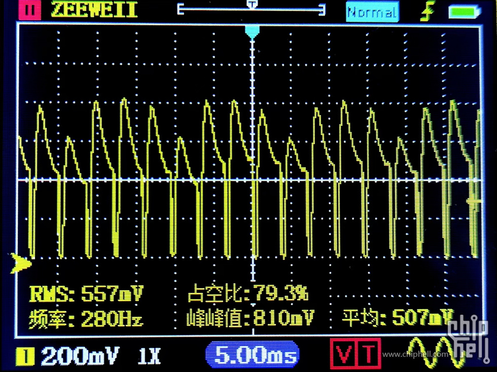

接下来唠一唠这个电机的毛病
首先作为单相“正弦波” 波形长这样
然后 cc6420比较少见的使用了线性霍尔实时检测转子位置 用来输出驱动波形
所以问题也出在这里  相对于开关霍尔检测磁极翻转换相的方案
线性霍尔和永磁的稳定性都存在比较大不确定性因素
拿p14max来举例 在高转速下 cc6420的信号处理是相当的烂
体现在波形上 就是经常性的抽风
总的来说 pwm软切换是解决单相无刷电机噪声的好方法 但是只要磁密度足够低(比如9s和9叶gt 同样可以降低驱动噪声
风扇外转子无刷电机驱动噪声 主要取决于转子整体模态 还有定子交变磁场作用的具体永磁受力

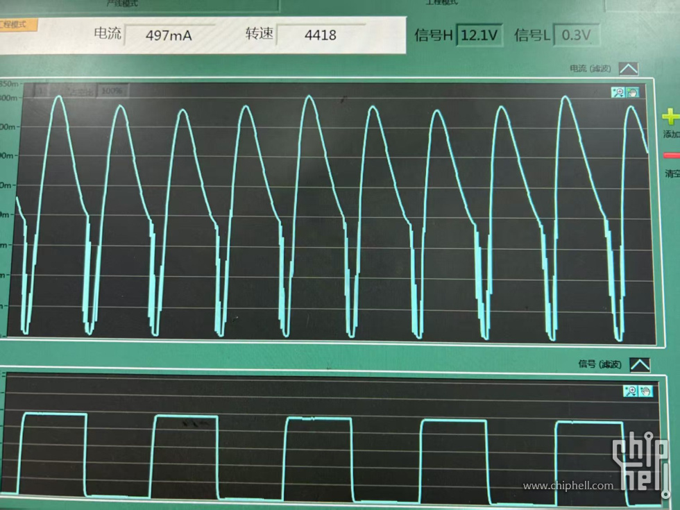

补充 某些单相风扇电流会呈现出以两个电机驱动周期为周期的高低波动 这是霍尔磁场信号太弱或存在异常 施密特触发器动作偏离导致霍尔信号失真 从而使得换相点周期性出现波动
还有另一种情况 类似这样以极数为周期的电流波动则多数是由于永磁充磁误差导致
两种波动都会导致扭矩纹波出现额外的低次谐波(驱动周期的1/2、1/4次等) 额外增加低频震动
非连叶p14和老p12出现异响的转速位置特别多 就是因为这个
