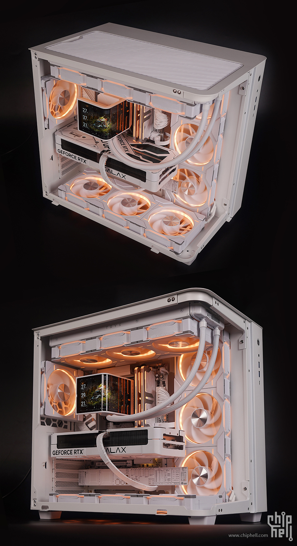

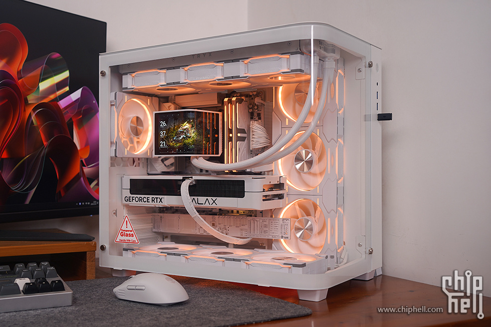

「效果展示」
乔思伯 TK-3 为其 TK-2 的简化版,实际外观变化并不明显。
TK-3 也就是改成了单曲面玻璃,材质则更换为钢板,价格则会来得更加便宜一些。
机箱具体尺寸为 288mm×415mm×438mm (宽高深),体积约为 52L 左右。
机箱的风扇统一选用的是追风者 D30-120  ARGB 幻彩积木风扇,采用十分便捷的组装结构设计,外观及灯光样式颇具硬朗机甲风格。
此外,与自家 T30 一样,D30 对应也是 30mm 的厚度,也有着更强的散热效能。

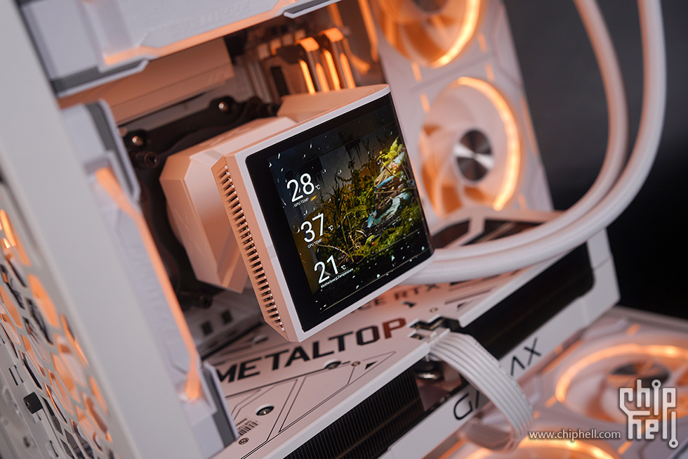

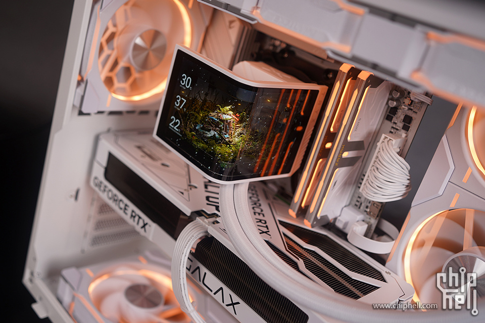

采用水冷散热方案,选用的是 TRYX 创氪星系 PANORAMA 展域 SE 360 ARGB。
采用 ASETEK 全新 ADELA 水泵方案,具备 280W 至 300W TDP 的解热效能,可确保 CPU 保持在理想的温度范围内稳定运行。
当然这款水冷最亮眼的地方,还是其配备的磁吸显示模块。
采用 6.5 英寸、2K 分辨率、60Hz 刷新率的 AMOLED 曲面屏幕,可以给到玩家带来的震撼视觉体验。
通过软件可以实时监控平台各个核心部件的运行状态,并内置有视觉效果和多款主题动画供玩家选择。
此外,采用的是独立的系统,配备 4 核 CPU 与 2G RAM + 8G ROM 配置。
支持独立播放媒体文件,不占用平台的性能。
还有就是其屏幕表面采用了高强度钢化玻璃盖板,可为屏幕提供坚固可靠的保护。
同时,屏幕表面还应用了 AG 防眩光涂层,能够减少外部光线的反射与干扰。

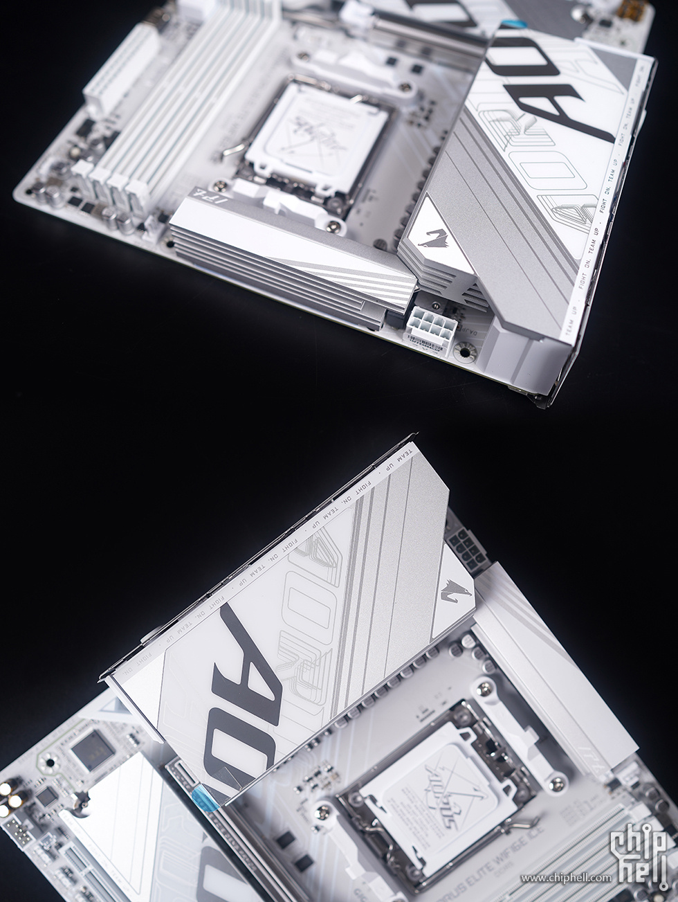

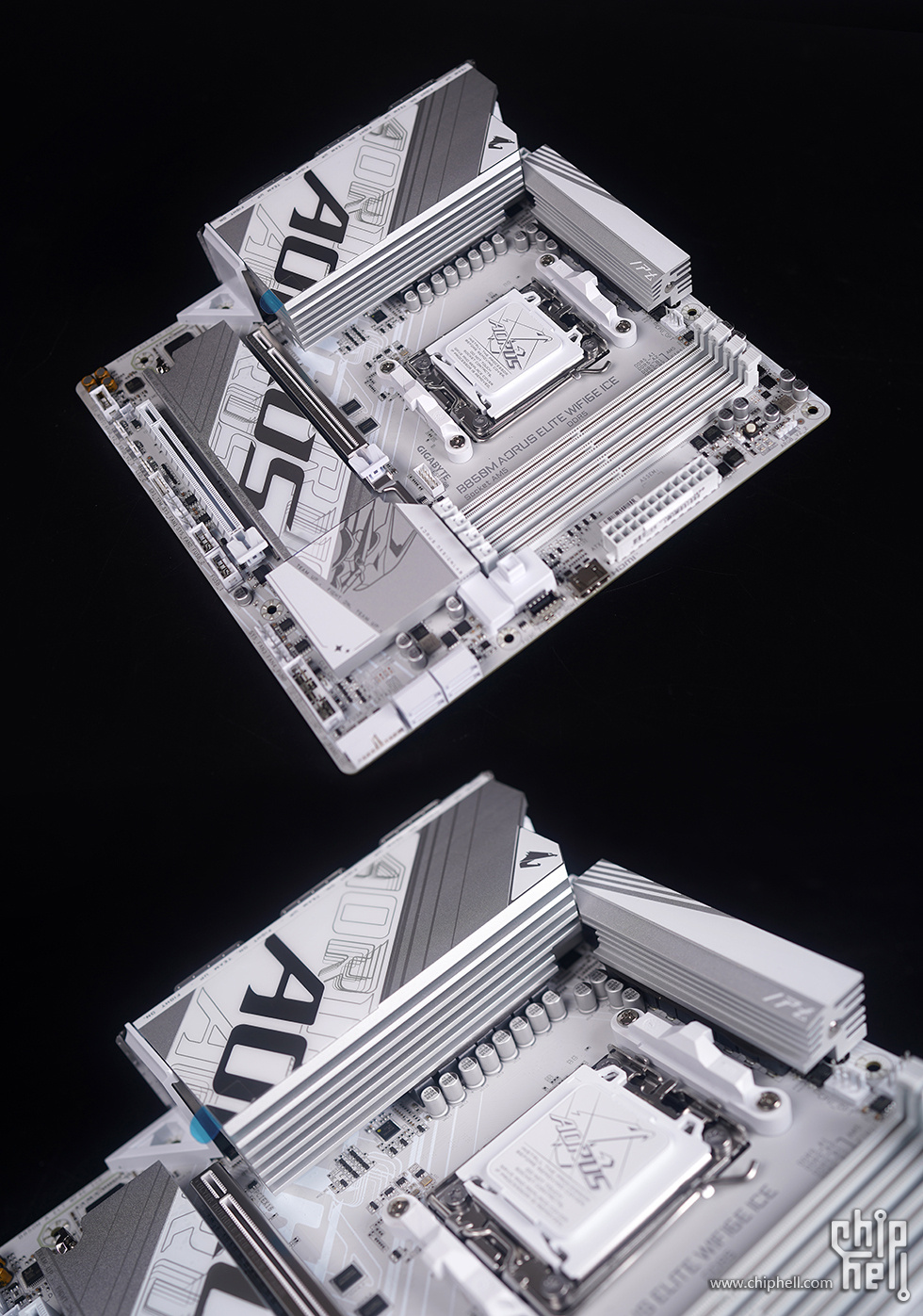

主板选用的是技嘉 GIGABYTE B850M AORUS ELITE 冰雕。
主打纯白设计,不是一般的白!而是PCB ,散热模块、各种插槽接口都是白色的。
用料方面,采用 12+2+2  相 60A 供电设计,足够满足当下旗舰 CPU 的供电需求。
此外,覆盖了足量的 VRM 散热模块,确保供电在高负载下的稳定运行。

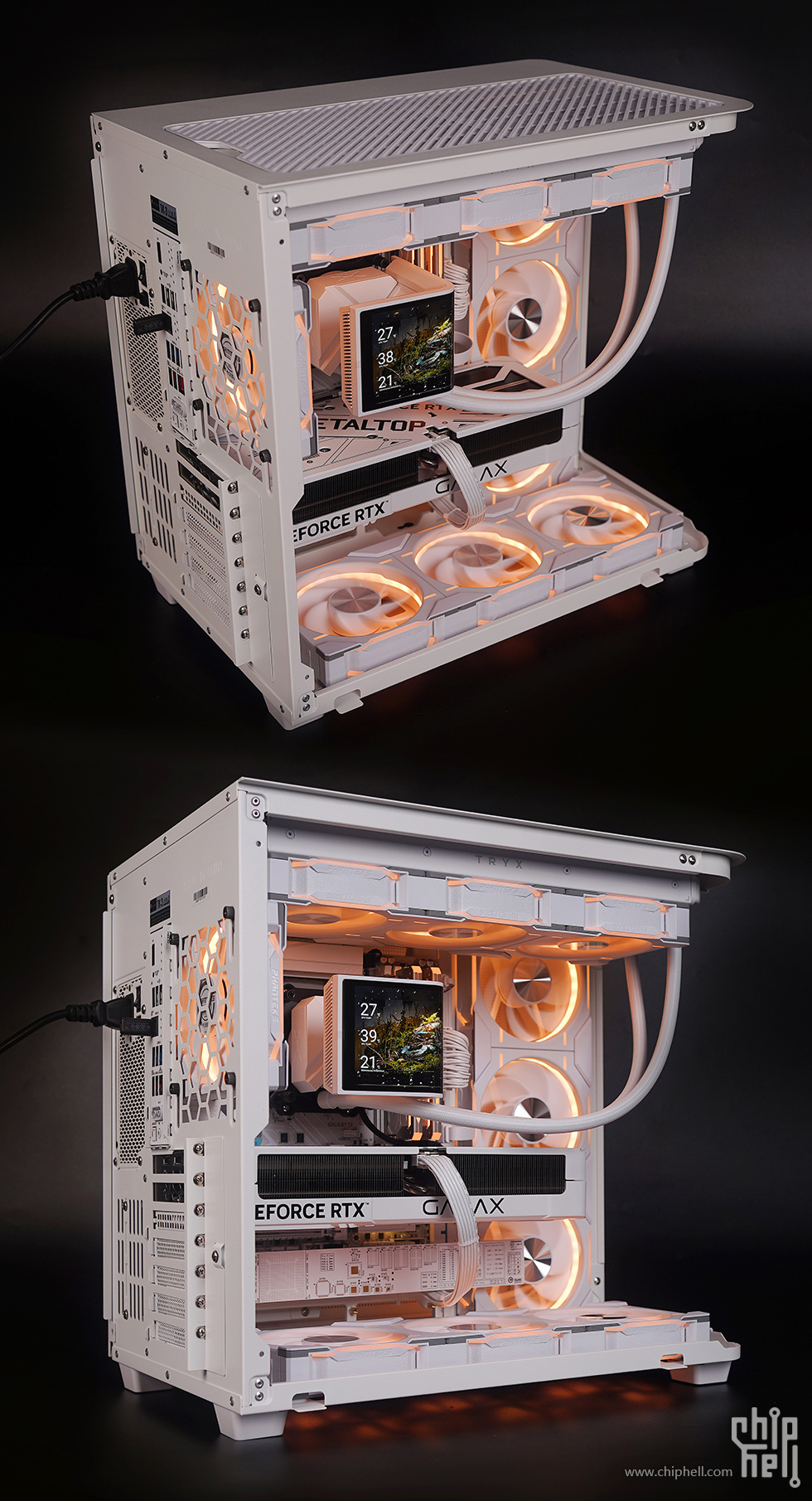

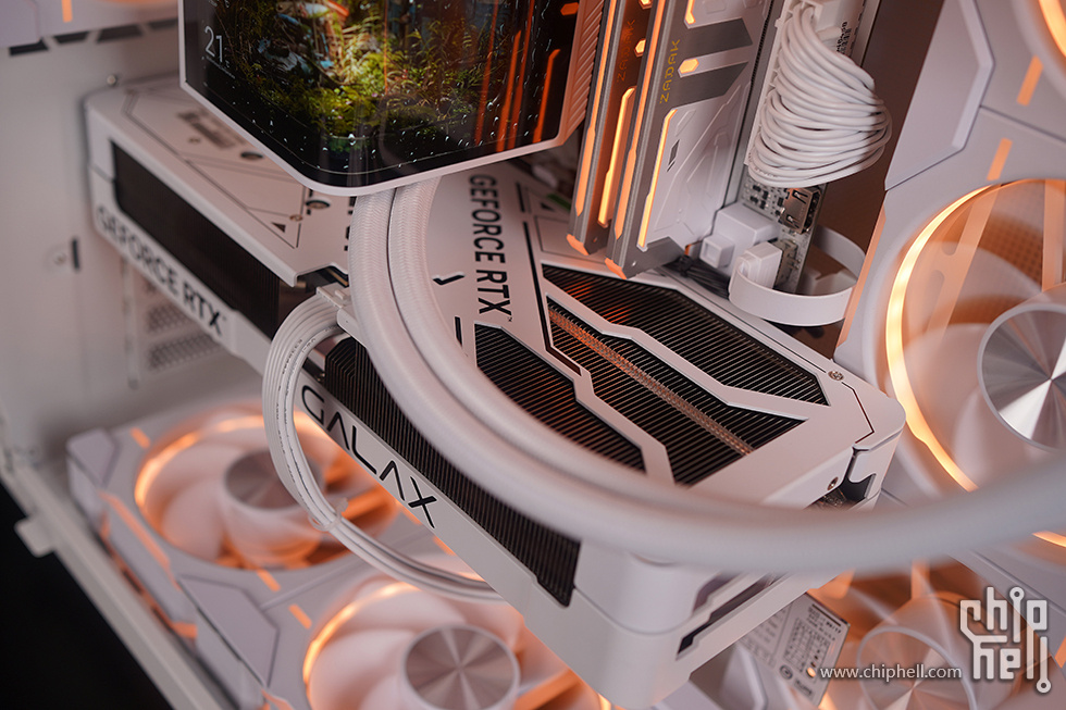

因为选用了这较为务实的 MATX 主板,而 TK-3 是一款 ATX 机箱,视觉上难免会有些不和谐!
为此在这空缺的位置,添置了一把白色 PCB 尺寸充当装饰板,顺带还能遮挡掉主板底部的各种连接线,没想效果还是很不错的!

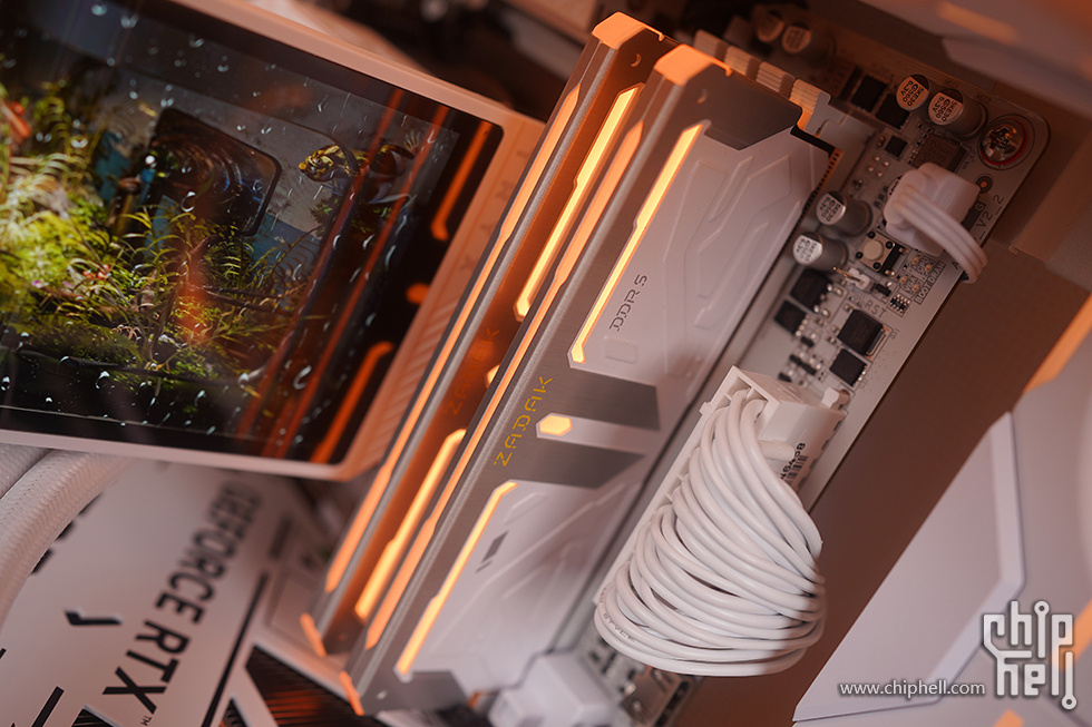

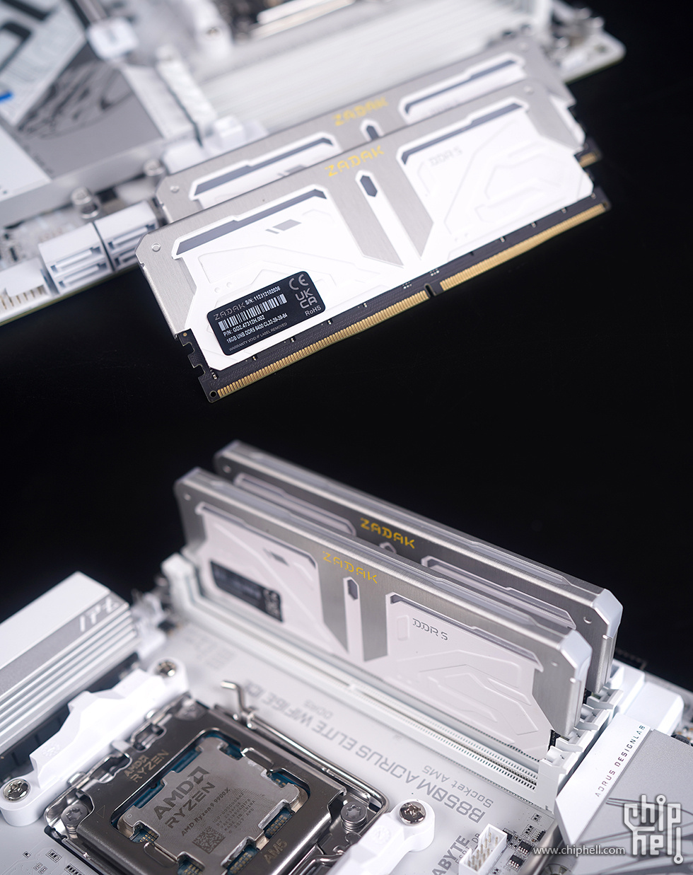

搭配白色内存,宇瞻 ZADAK 银白灯条 DDR5 6400Hz 16GB×2 套装。
灯光样式蛮特别的,采用专利的五段式超广角灯效,借由材质交错的设计,可呈现出宝石形状的镂空导光效果,支持各大主板厂商的 ARGB 灯光同步。

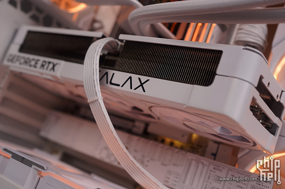

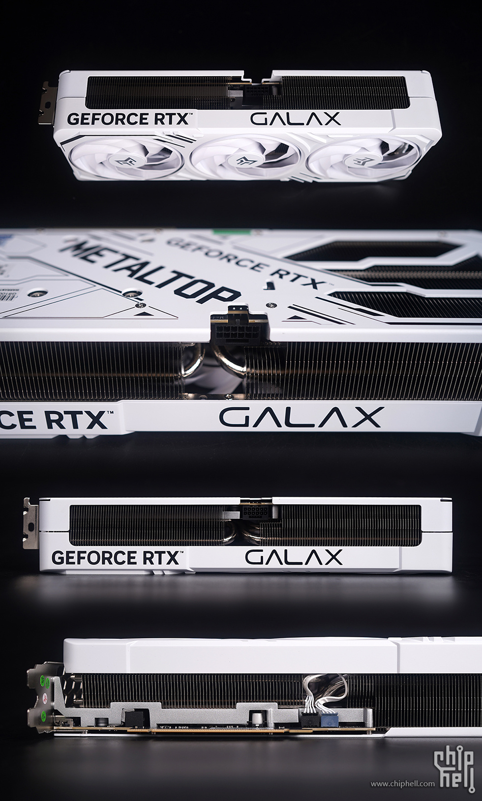

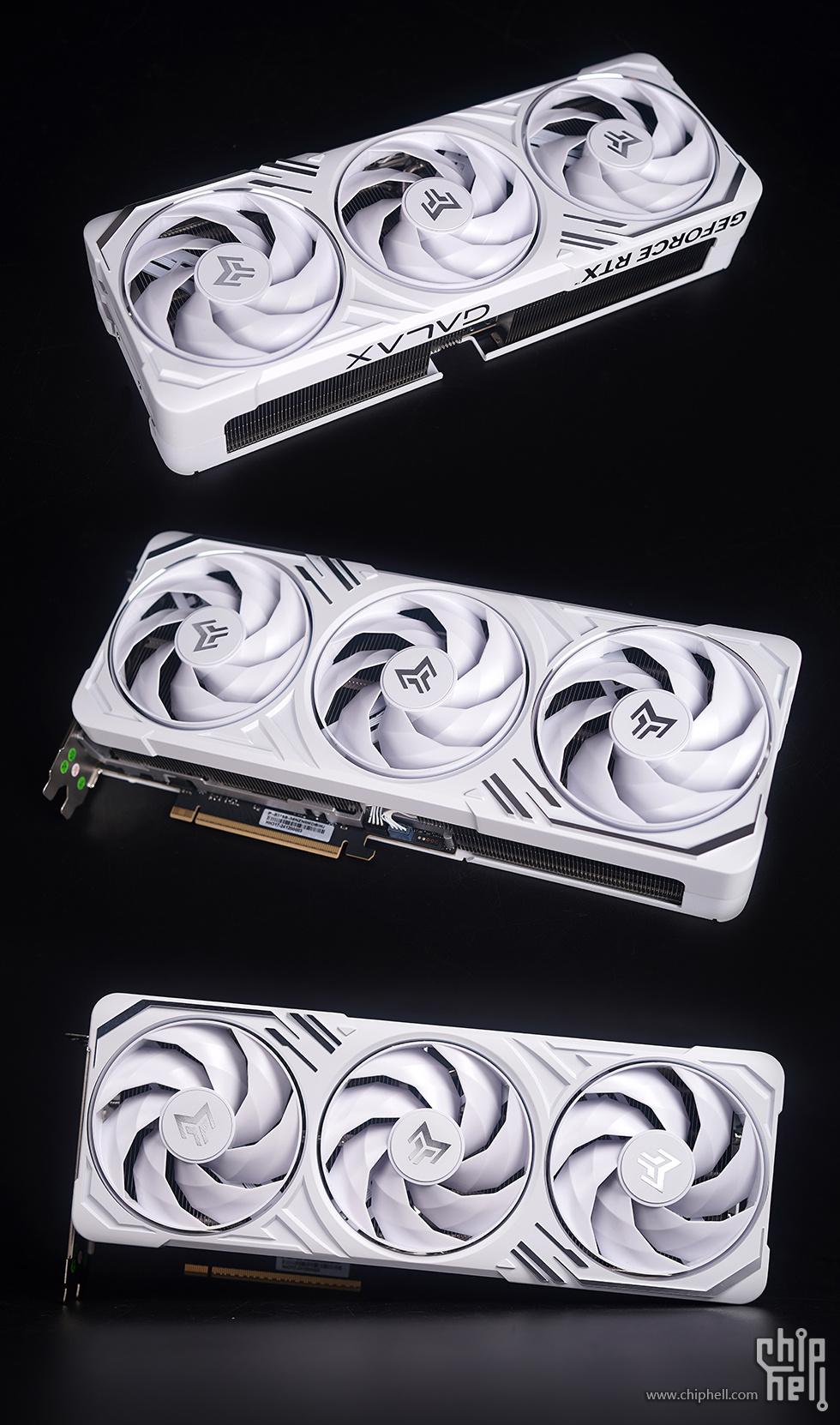

显卡选用的是影驰 GEFORCE RTX 5080 金属大师白金版 OC。
新一代金属大师给到有亮色可选,白金版为纯白外观,另还有黑金版则为黑色外观。
这个新的 β 散热器,尺寸也是比较的友善。
官标不含挡板为 305×120×56mm、含挡板为 316.5×135.1×56mm,长度能够轻松兼容主流机箱,安装起来基本没有问题。

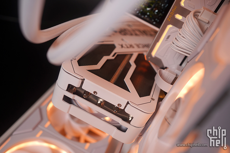

显卡厚度则为两槽半,内置足够的鳍片热管规模,应付 RTX 5080 的发热需求。
显卡依旧延续了该系列的特点,外观采用了铝合金材质一体压铸成型工艺,并采用全覆盖设计,使得外观显卡更具一体感。
金属表面纯白处理,呈现出简约优雅的外观,兼具质感与美感,此外,金属材质还有着散热效能上的加持。
显卡的供电接口为反扣的 12V-2x6,采用 ATX 3.1/PCIE 5.0 供电规范,单接口供电能力可达 450W。
此外,接口位置的轮毂做了凹陷处理,易于保持供电线的弧度,确保 12V-2×6 供电的安全稳定,且内收看着貌似也会更加的美观。

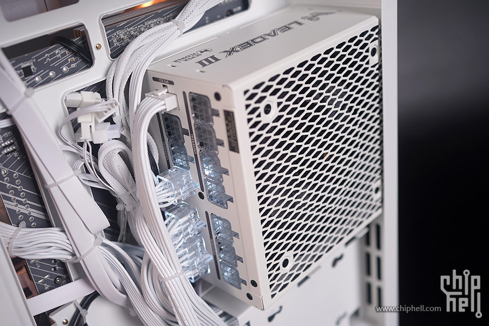

搭配白色电源,选用的是振华 LEADEX PROA850W ATX3.1 金牌全模组,通过 80PLUS 金牌认证,具备 10 年的质保时间。
采用高品质日系电容,全模组接口设计,ATX3.1 标准,原生 12V-2x6 PCIe 5.1 接口,直插适配于 40/50 显卡。
采用振华经典的九宫格水晶接头设计,接头位置还带有灯光点缀,附带白色扁平模组线,实际使用走线效果还不错,也就线材必然会长一些,需要花点时间打理。

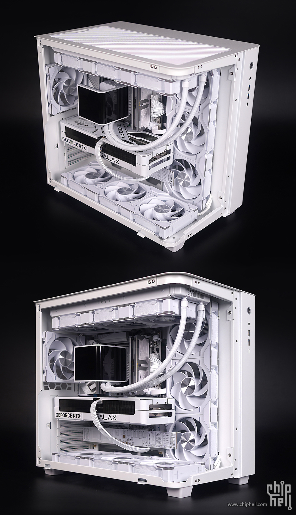

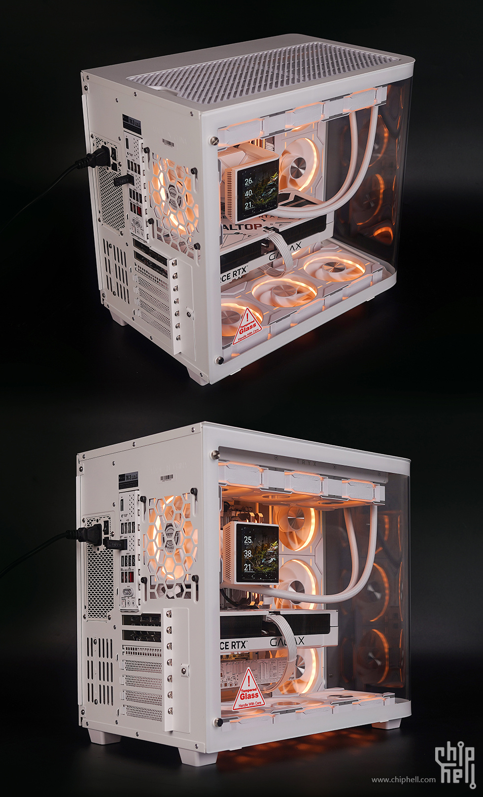

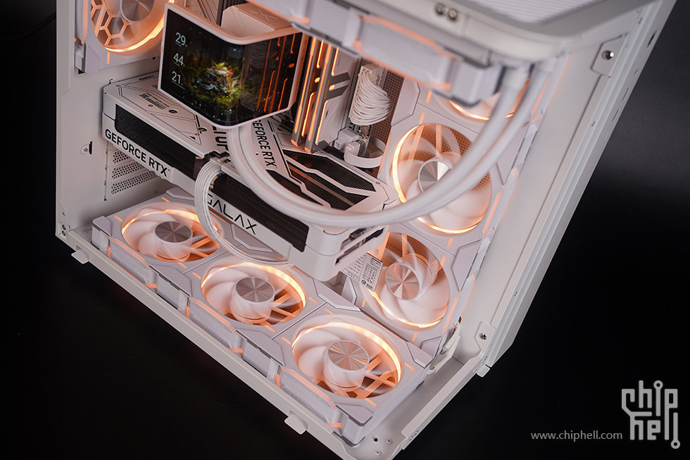

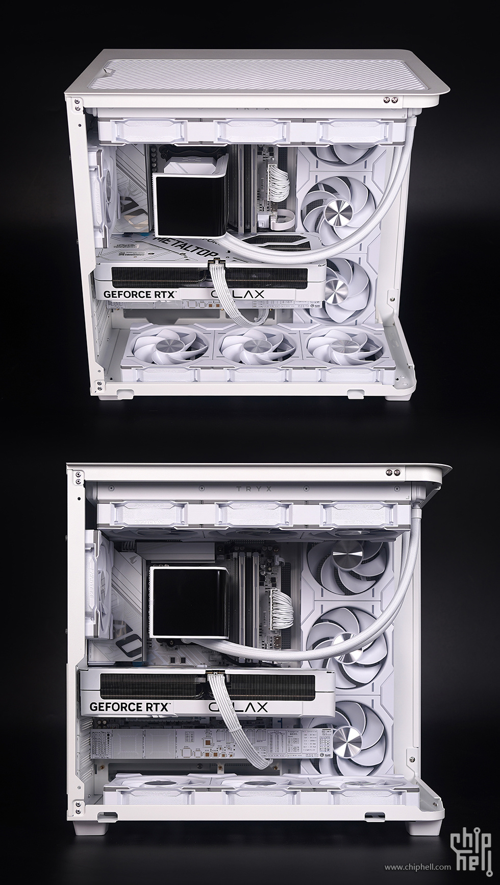

TK-3 双仓设计的机箱,走线空间很足!自然也很容易!这边简单的整理下,还能看吧!
接着关机状态下,主机不同角度的整体效果展示。

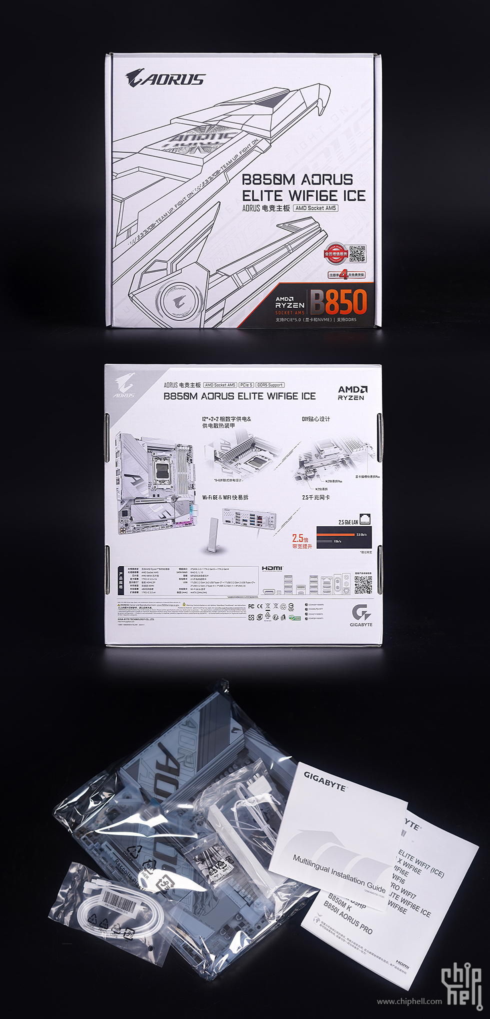

技嘉 GIGABYTE B850M AORUS ELITE 冰雕,包装正面 AORUS 线条图案装饰,中间产品型号,右下角 AMD RYZEN B850 标识,包装背面图文罗列主板的卖点与产品规格。
内附件包含有:主板本体、说明书、机箱跳线插座、SATA 数据线、WI-FI 天线等等等。

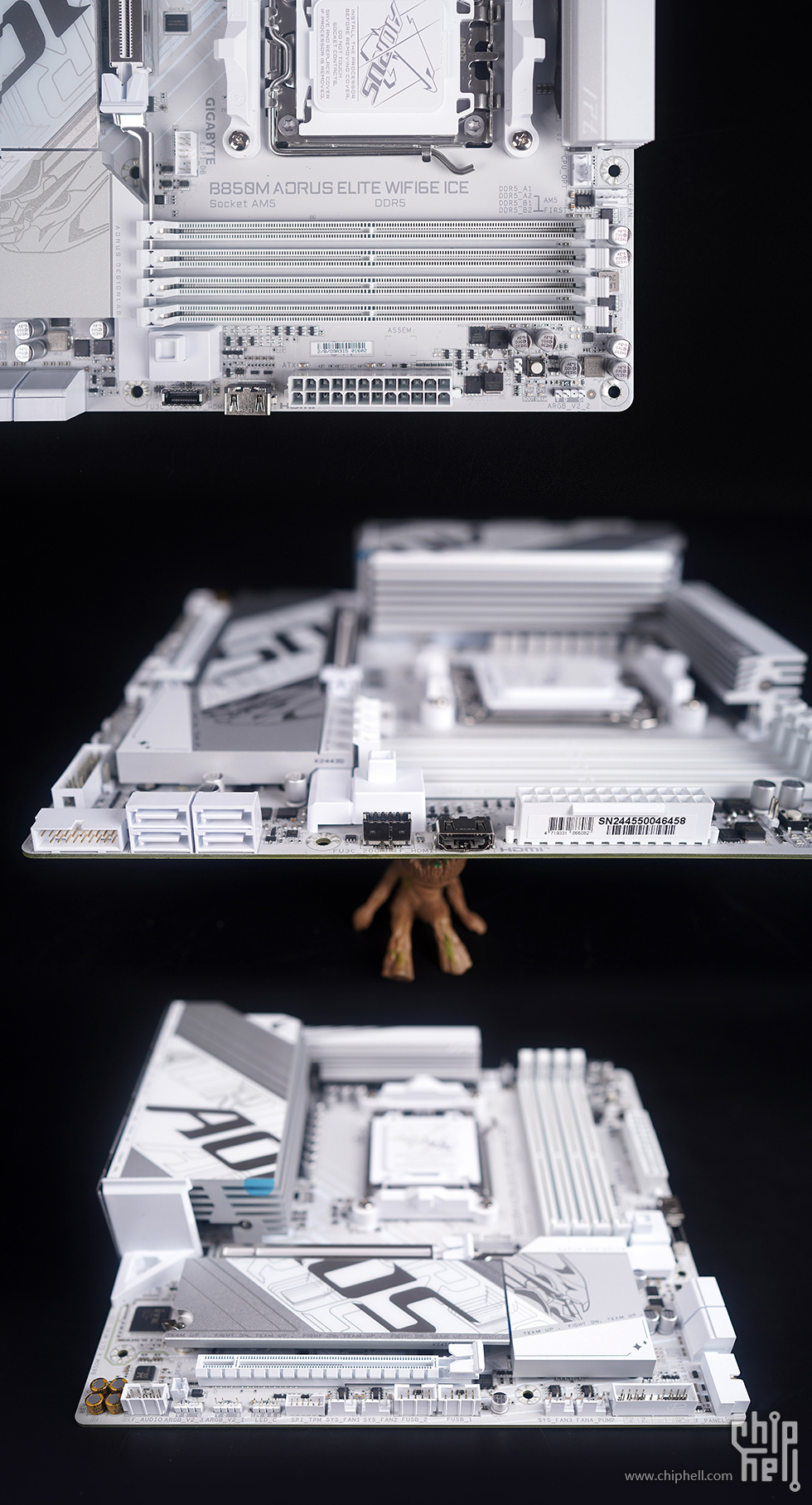

主板本体,采用的是标准 MATX 版型规格,主体白色为主,辅以银色点缀,覆盖有大面积的散热模块,表面 AORUS 标识图案元素装饰点缀。
PCB 正面白色,背面深灰色,表面也还带有 AORUS 标识图案元素装饰点缀。
规格方面,主板 PCB 采用的是 6 层 2oz 加厚铜设计,采用 12+2+2 相数字供电设计。
对应 PWM 控制芯片为 RT3678BE ,MOS 采用的是 NCP302155R,单颗可支持最大 60A 电流,足够满足当下旗舰 CPU 的供电需求。
CPU 供电接口为单 8PIN,完全可以满足这代 CPU 的使用需求。
位置上的 VRM 散热模块采用了褶皱式的设计,并内置热管与 5W/mk 散热垫,确保供电在高负载下的稳定运行。
主板上沿接口有 CPU FAN ×2 与 5V ARGB ×1 ,此外,右上角位置还配备了一个多功能按键,以及一组 DEBUG 纠错灯。
主板搭载 4 条 DDR5 插槽,支持最高 8200Mhz+ OC 内存频率,单条内存支持容量为 64GB ,最大容量为 256GB 。
主板右侧接口有 HDMI ×1 (用于内部副屏)、USB 3.2 GEN2 Type-C 20GB ×1、SATA 6GB ×4、横插 USB 3.2 GEN1 ×1。
主板下沿接口有 SYS FAN ×4、USB 2.0 ×2、12V RGB + 5V ARGB ×1、HD AUDIO、机箱 IO 跳线等等。
边上还有一个方形的按钮为显卡易拆键,可轻松实现方便快捷的显卡拆装体验。
PCIe 扩展方面,两条 ×16 卡槽,×16 带金属加固为直连 CPU 的 PCIe 5.0 ×16,另一条由芯片组提供 PCIe 3.0 ×4。
南桥散热模块连接着 M.2 散热模块,模块采用免螺丝固定设计,通过开关即可轻松拆卸下来。
拆开后,可见主板配备了 2 个 M.2 插槽,此外,散热模块上还附带了导热垫,确保硬盘的稳定运行。
第一个插槽支持 PCIe 5.0×4,第二个插槽支持 PCIe 4.0×4。M.2 硬盘也采用了免螺丝固定快拆设计。
一体式 I/O 挡板设计,接口从左到右分别是 DP 视频输出 ×1、白色 USB 2.0 ×4、蓝色 USB 3.2 Gen1 ×5、红色 USB 3.2 Gen2 ×2、USB 3.2 Gen 2 Type-C ×1、2.G RJ45 网口、WI-FI 天线快装接口、光纤音频口、音频接口。
宇瞻 ZADAK SPARK RGB DDR5 6400Hz 16GB×2 套装。包装印刷有内存本体展示,标识型号烫银处理。
内存外观采用银白色设计,上方柔光罩被发丝纹铝合金罩包裹,下方为白色喷涂散热装甲,上方凹凸印有科技棱线,整体科技感十足。
内存具体参数为:时序 C32-39-39-84,电压 1.35v,32GB(16GB×2)。
内存顶部柔光罩专利五段式超广角灯效,借由材质交错设计,呈现有宝石形状的镂空导光效果,支持各大厂家主板 ARGB 灯光同步。

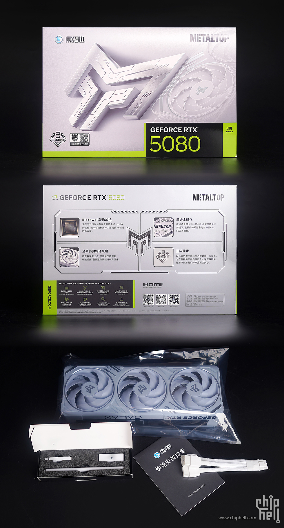

影驰 GEFORCE RTX 5080 金属大师白金版 OC,包装设计延续了该系列的设计风格,正面为金属大师立体标识与显卡结构图案。
上沿影驰与 METALTOP 系列标识,下沿标注了三年质保与支持个人送保的标签,还有 NV GEFORCE RTX 5080 统一的型号图标。
包装背面图文罗列显卡的卖点与支持及各种信息,里头附件给到了一个白色显卡支架,一分三的电源转接线以及快速安装指南。
显卡依旧延续了该系列的特点,外观采用了铝合金材质一体压铸成型工艺。
搭载全新 90mm 霜环风扇,采用了三折样式的 11 片大扇叶与环形链结构设计,具备有更好的扇叶整体强度,也有着更好的视觉观感与散热性能,且支持智能启停功能。
显卡侧面,左边 NV 强制 GEFORCE RTX 英文, 右边则为影驰 GALAX LOGO。
显卡两侧均为采用大面积的鳍片外露,增强散热效率,显卡风扇的插头设计在底部,这样正侧面看着会比较的清爽。
散热器的上盖与背板均采用了包裹覆盖设计,使得外观显卡更具一体感。
金属背板表面机甲线条与相关文字标识修饰,采用喜闻乐见的大面积的镂空设计,通过贯穿式的风流,强化显卡的散热效能。
显卡厚度为两槽半,内置足够的鳍片热管规模,并配有金属压铸中框,辅助供电散热并增加显卡 PCB 强度。
具体的散热规格为 5 根 8mm + 2 根 6mm 的热管,两根 6mm 回头弯折,5 根 8mm 则右侧延伸至显卡末端贯穿通风区域。
核心位置采用了均热板方案,并覆盖了所有的显存,整体用料规格,足以应付 RTX 5080 的发热需求。

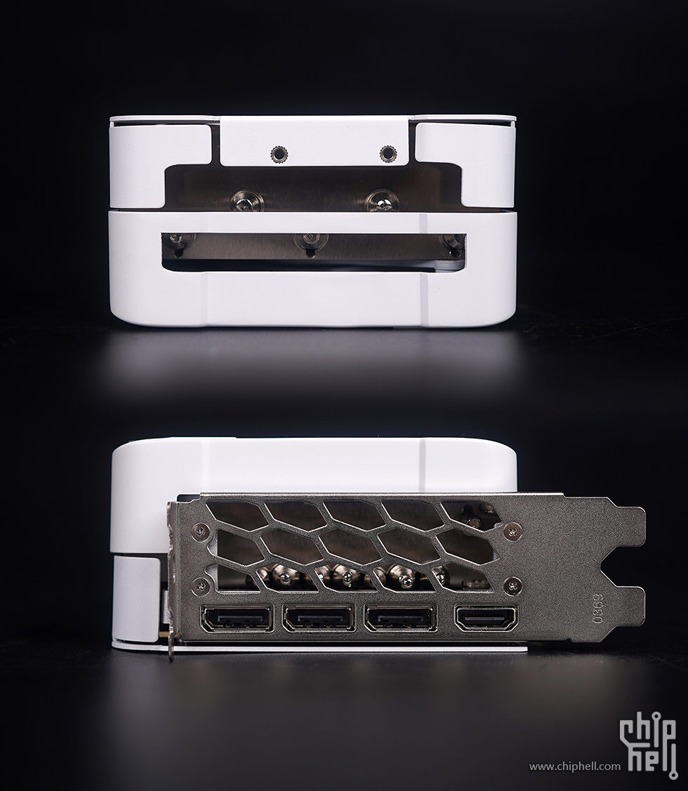

输出接口方面,提供了三个 DP2.1 和 1 个 HDMI 2.1 接口。

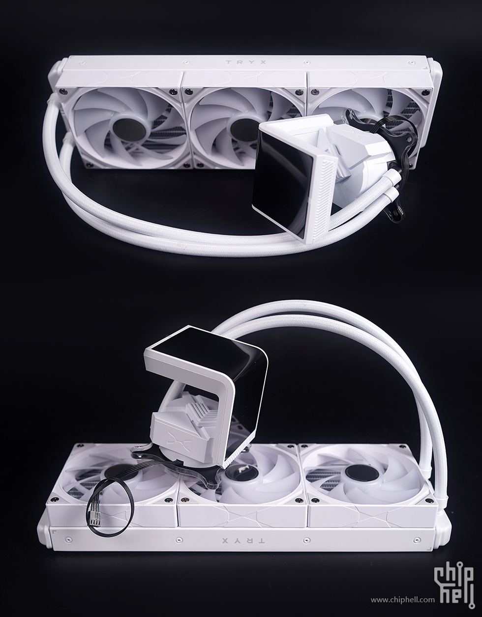

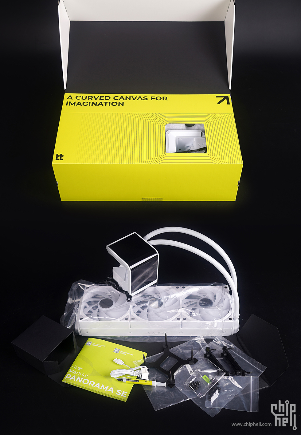

TRYX 创氪星系 PANORAMA SE 360 ARGB,包装采用极简设计,白底配产品图案,辅以黑色的文字标注品牌型号及各种的信息。
包装背面简洁明了,为文字及表格描述产品的具体规格及其它相关的信息。
包装还蛮考究的,翻开包装里头还有一个夹层,以品牌标志性的荧光黄打底,右上角 A CURVED CANVAS FOR IMAGINATION 标语。
左下角的线条扩散图案,中心镂空露出里头的曲面屏冷头,用于展现这款水冷的亮点,也增添了些开箱的仪式感。
附件给到有 INTEL 1851/1700/1200/115X & AMD4/5 的扣具与固定螺丝、冷排固定螺丝、风扇连接线、散热硅脂与安装说明书。

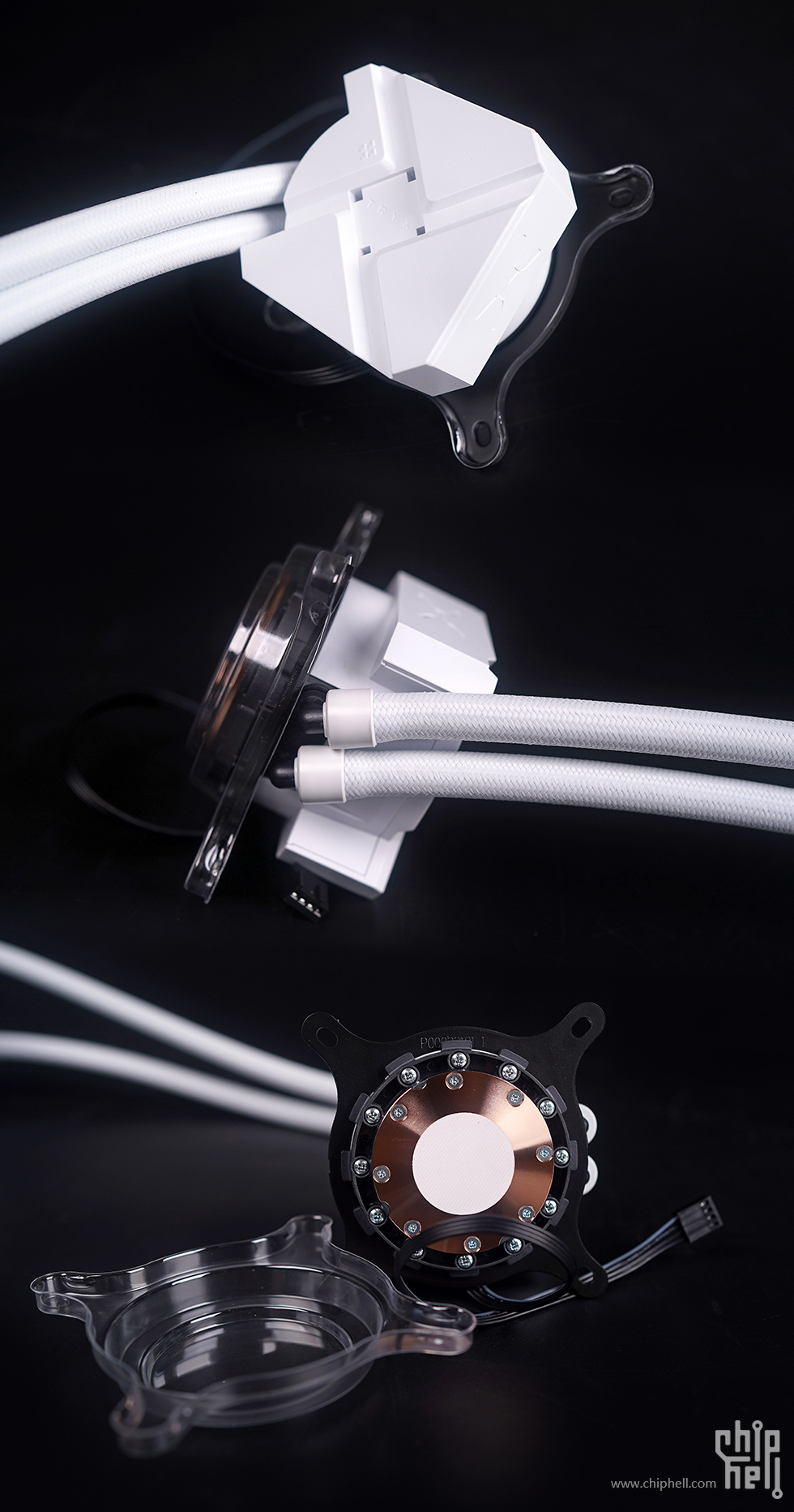

取出散热本体,水冷冷排出厂已预装好了风扇,整体采用纯白设计。
冷头独特的曲面屏设计令人眼前一亮,外观别具一格,呈现出极具未来科技感的视觉效果。
标配 ARGB 风扇,采用透白的 9 扇叶样式,内置 FDB 轴承,官标最大风量 66.09 CFM,最大风压 1.8 mmAq,最大噪音 27.86 dBA。
连接线采用串联式设计,可有效降低了理线难度。
冷排尺寸 394mm×120mm×27mm,目测有采用有 14 条水道,散热鳍片非常的工整。
官标水冷长度为 450mm,与冷头的接管位置为旋转可调设计。

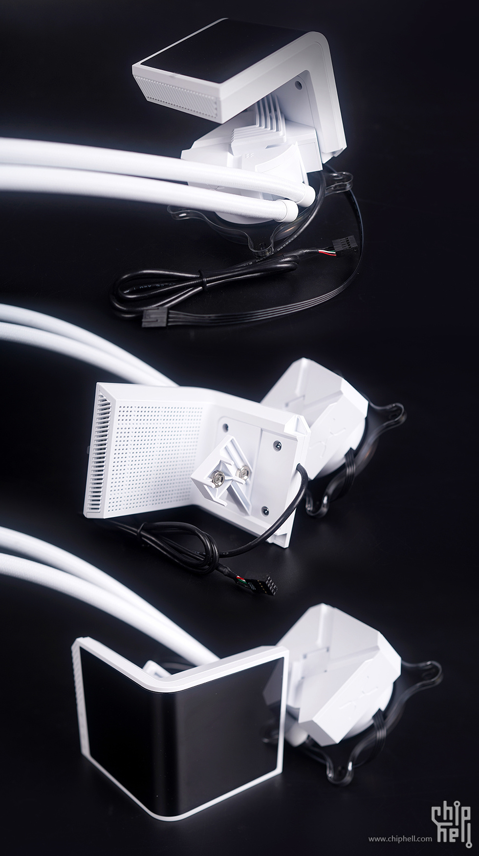

曲面屏采用独立模块磁吸固定设计,四个插孔支持灵活的屏幕朝向调整。
屏幕采用 6.5 英寸、2K 分辨率、60Hz 刷新率的 AMOLED 曲面屏幕,可以给到玩家带来的震撼视觉体验。
此外,采用的是独立的系统,配备 4 核 CPU 与 2G RAM + 8G ROM 配置,支持独立播放媒体文件,不占用平台的性能。
冷头的实际尺寸并不大,非常适合小型机箱安装,然后屏幕与冷头分开放置使用,貌似也不是不可以。
冷头出厂预涂了散热硅脂,其样式不难看出其为 ASETEK 大厂代工,采用的是其全新 Adela 水泵方案。
官标具备 280W 至 300W TDP 的解热效能,可确保 CPU 保持在理想的温度范围内稳定运行。
振华 LEADEX PROA850W ATX3.1 金牌全模组,包装正面配有电源接口部分的图片展示,突出其卖点——振华独家专利设计九宫格模组。
下方则标注了其 PCIe 5.1 Ready、ECO Mode 等特点。包装背面则是相关参数和卖点介绍等等等。
里头附带的是白色扁平模组线,其它附带的就两张说明书、调味包、固定螺丝、电饭锅线。

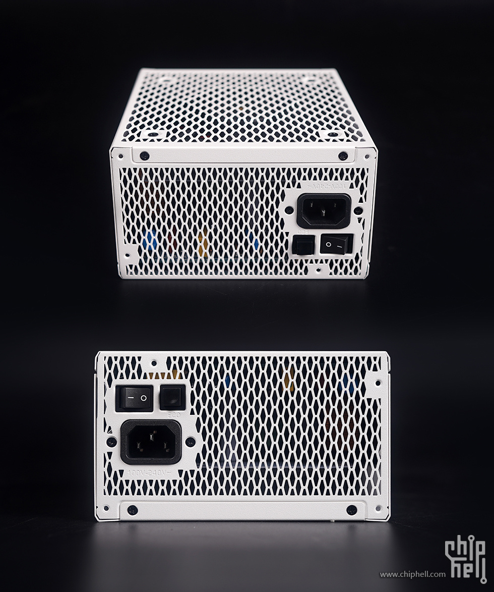

电源本体,采用标准 ATX 电源尺寸规格,具体 150×150×86mm ( L x W x H )。
外观上下左右两边均做了倒角处理,使其看着会比较的别致一些。
机身两侧图案,品牌及型号标识。
风扇罩采用了大面积的菱形状镂空样式设计,覆盖 95% 的面积,确保高效散热。
内置 120mm FDB 液压轴承风扇,配备 9 扇叶,风扇轴心特别加入铜套结构,提升稳定性和耐用性。
背面铭牌,+12V 输出最大电流为 70.8A,可输出 849.6W,完全可以满足到主流 40/50 显卡平台的使用需求。
此外,电源通过了 80PLUS 金牌、CYBENETICS 白金认证,是一款符合 Intel ATX 3.1 & PCIe 5.1 规范的全模组电源。
电源尾部除了常见的电源开关外,还配置一个 ECO 温控模式开关,打开后可以实现 <45% 低负载下风扇停转运行。
其它方面,选用高品质的日系电容,配置了自研立式双层变压器,具备有更好的转换效率,同时具备多重保护设计。
模组接口方面,除了 12V-2×6 接口,其余均采用了振华经典的九空格水晶模组接口。
水晶接口采用了全新圆角流线型设计,一改之前的直角风格,更易于插拔,而除了 24Pin 以外,其余模组接口均可以实现混插。
配备白色扁平线,线材挺柔软,线序也比较的有序,安插及走线效果还是蛮理想,也就线材必然会长一些,需要花点时间打理。

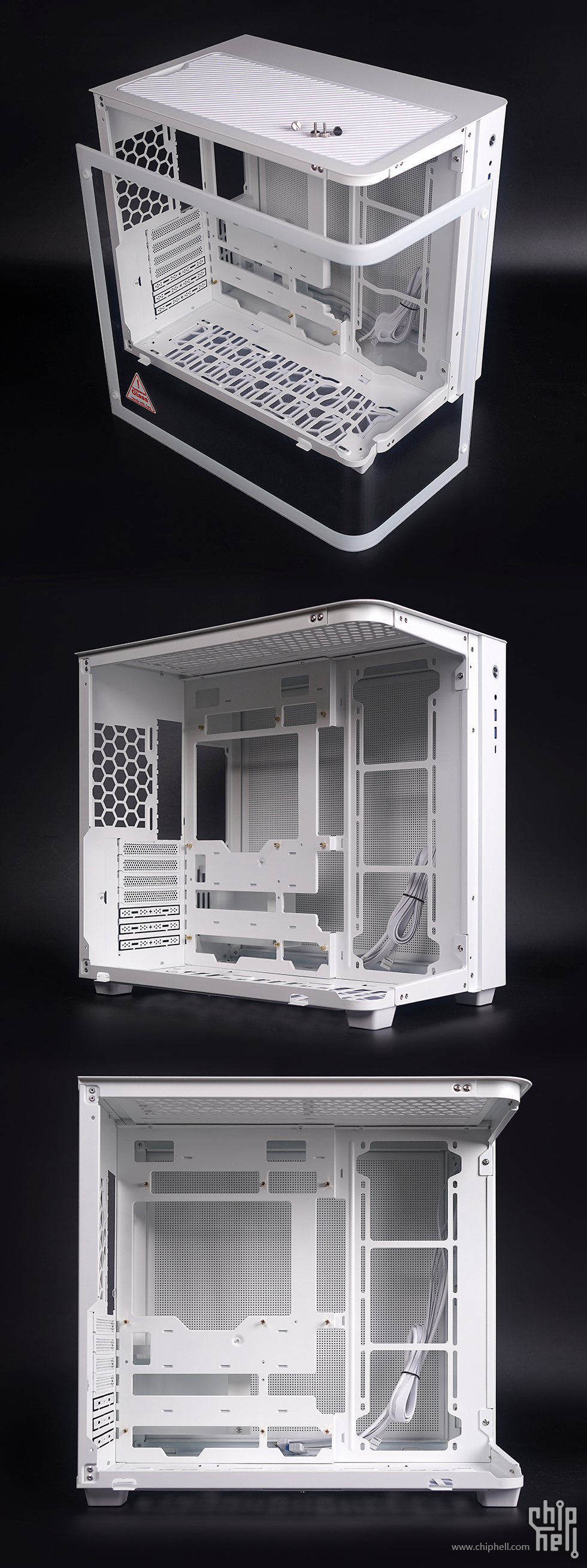

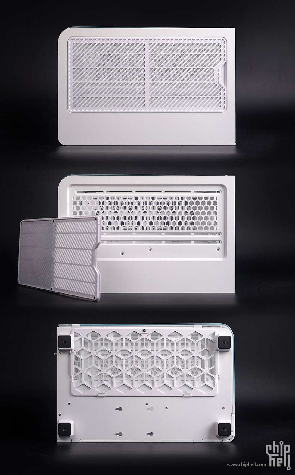

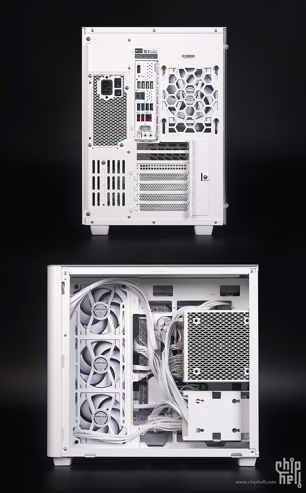

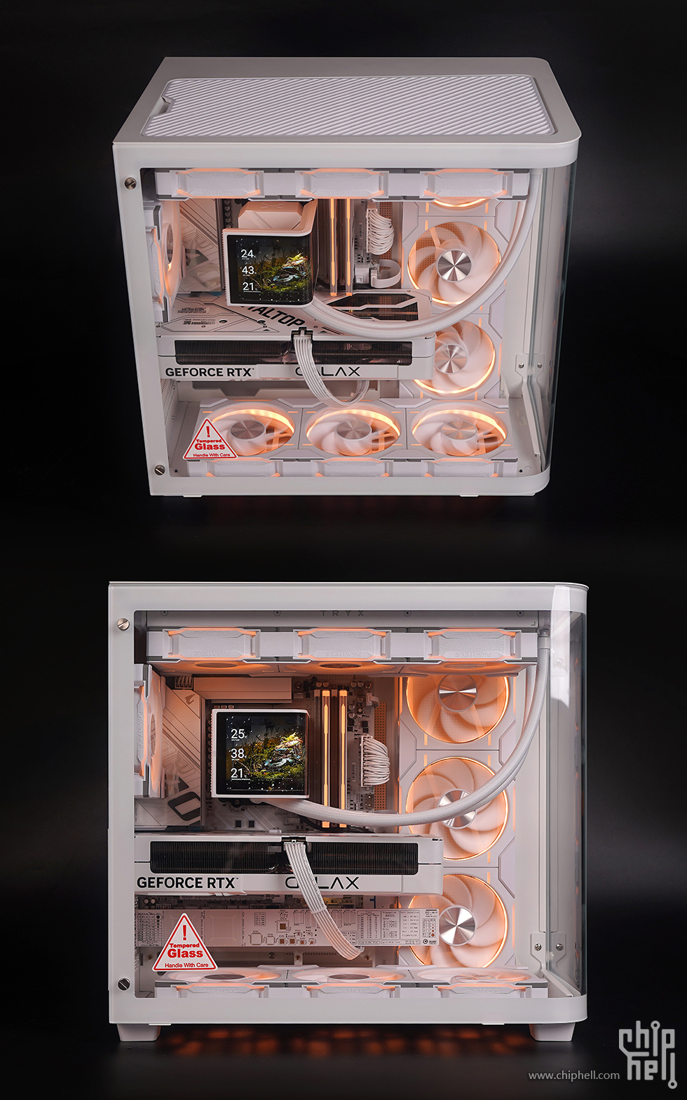

主打的 270 度的曲面玻璃,侧面与正面无缝衔接!无立柱支撑遮挡!给到玩家更加开阔且自然的透视效果。
前置 I/O 接口,给到有一个开机按键(光圈设计,带有电源及硬盘指示灯功能)、一个音频输出输入、两个 USB 3.0 接口、 一个 Type-C 接口。

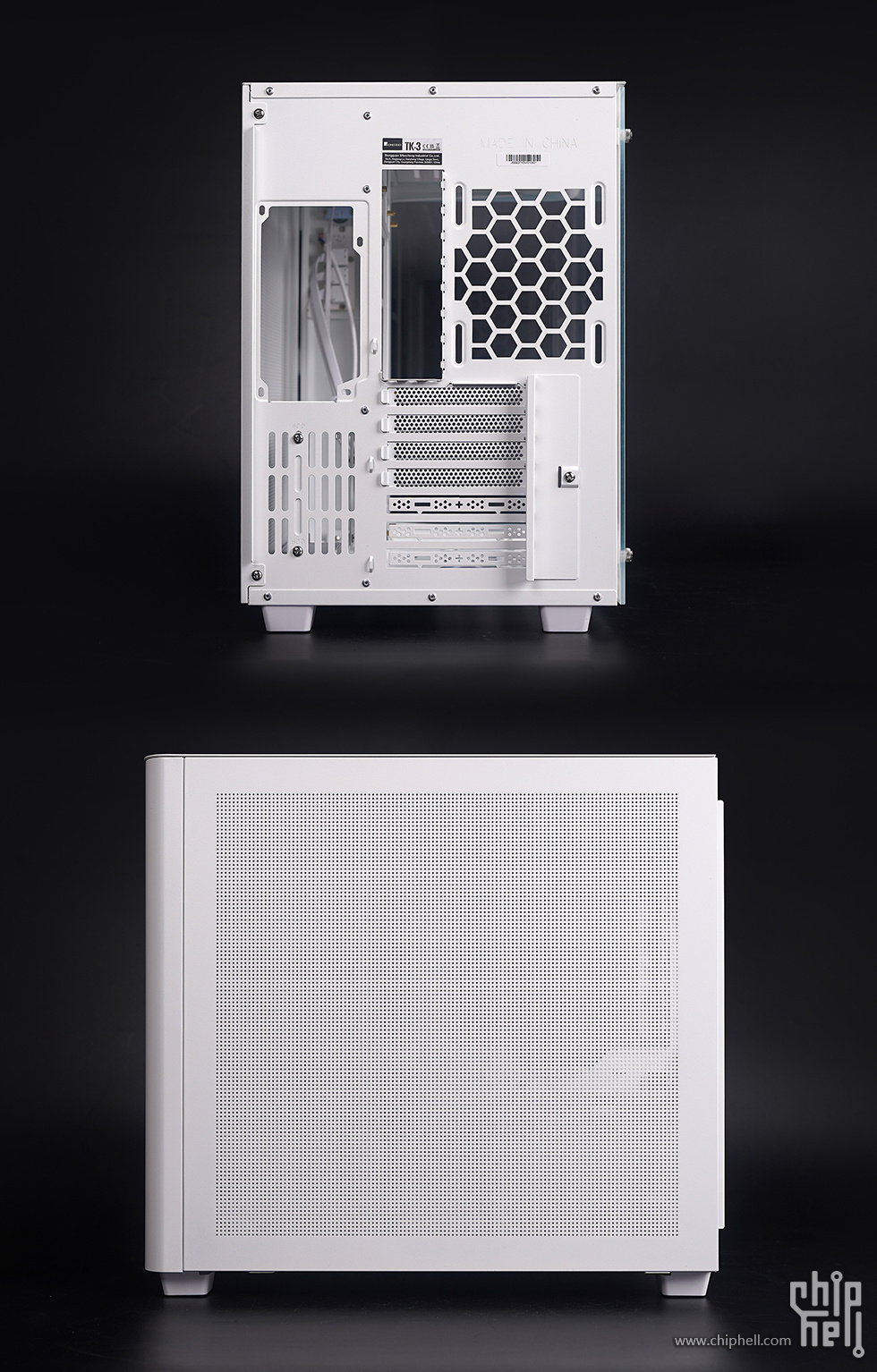

机箱尾部可见其双仓位,电源与硬盘安装位设计在左边。
右边支持 120 风扇排风,配备标准的 7 个 PCI 安装位( 4 个可拆卸与 3 个不可拆卸 )。
右侧板采用大面积网孔侧板,对应里头的电源与风扇安装位出风散热。
机箱顶部覆盖了一块磁吸式塑料防尘网,里头风扇支架支持安装三个 120 或两个 140 风扇,最大支持 360mm 冷排规格。
机箱底部则采用的是抽拉式的防尘网,里头风扇支架只支持安装三个 120 风扇或 360mm 冷排。
曲面玻璃侧板采用常规的螺丝固定设计,机箱下沿带挡板,可有效防止拆卸时玻璃意外滑落,确保玻璃拆装的安全。
机箱内部空间非常的充裕,支持 ATX、M-ATX、ITX 主板( 兼容背插主板 ),风冷散热器限高 165mm,显卡最长可支持到 420mm。
内侧风扇支架支持安装三个 120 风扇或 360mm 冷排。
机箱背部, 右侧电源与硬盘安装位,支持安装长度 <220mm ATX 电源,支架支持安装两个 3.5 寸 HDD 硬盘,此外,底部有一个 2.5 寸 SSD 安装孔位。
在就是这类机箱的走线空间相当的富足,完全可以无脑的塞,只要线不打到风扇上即可。

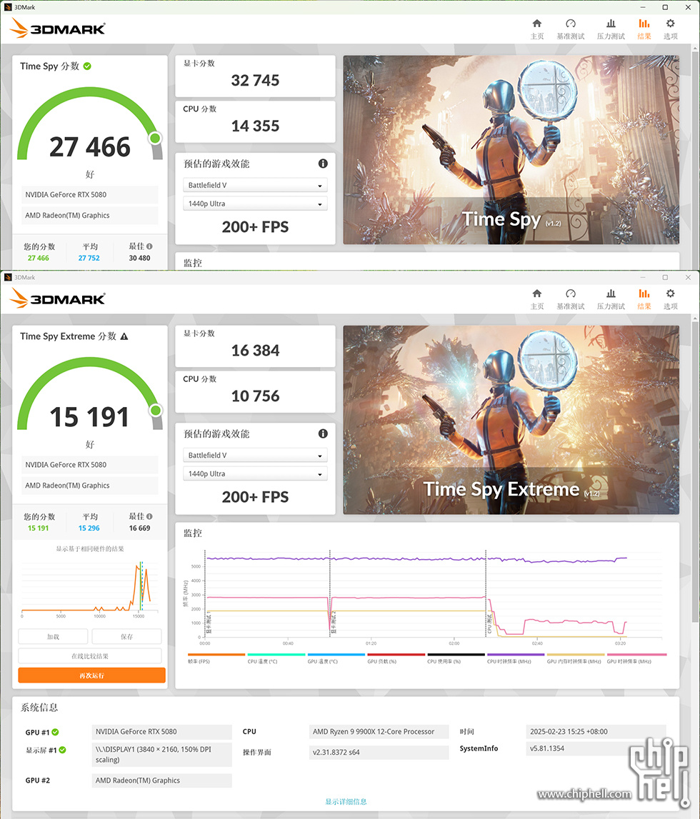

室温约为 15 度左右,BIOS 内存开启 EXPO,CPU 开启 PBO 解锁功耗限制, WIN11 的系统,实际测试结果或多或少会有些许出入,仅供参考!

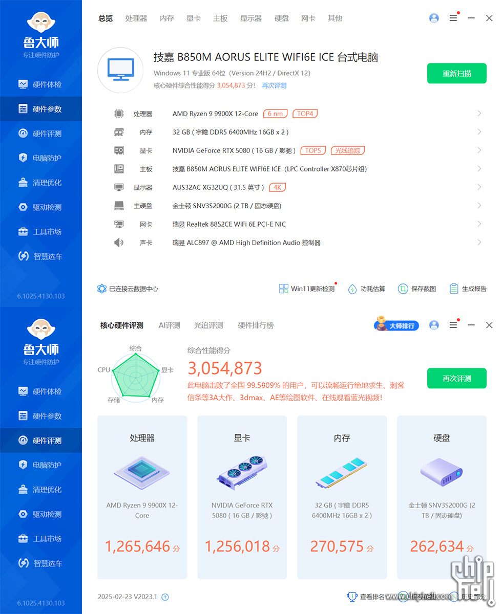

鲁大师,具体的配置信息,给到的综合性能得分为 3054873。

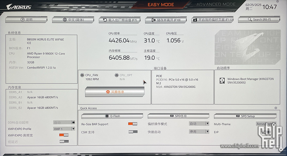

内存测试可以选择开启技嘉的内存黑科技,进入 BIOS 简易界面,在右下角找到并启用内存 XMP/EXPO 高频宽选项。
前后跑分对比,优化后性能提升显著,无需复杂设置,新手也能轻松搞定!

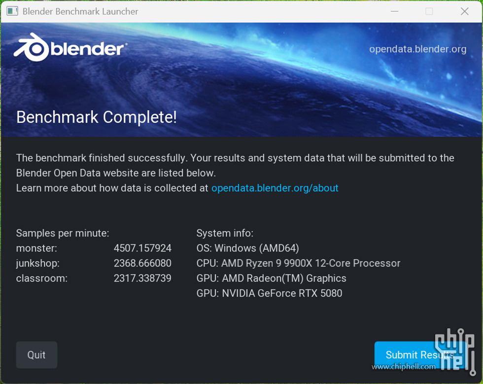

影驰 GEFORCE RTX 5080 金属大师白金版 OC,Blender 测试。

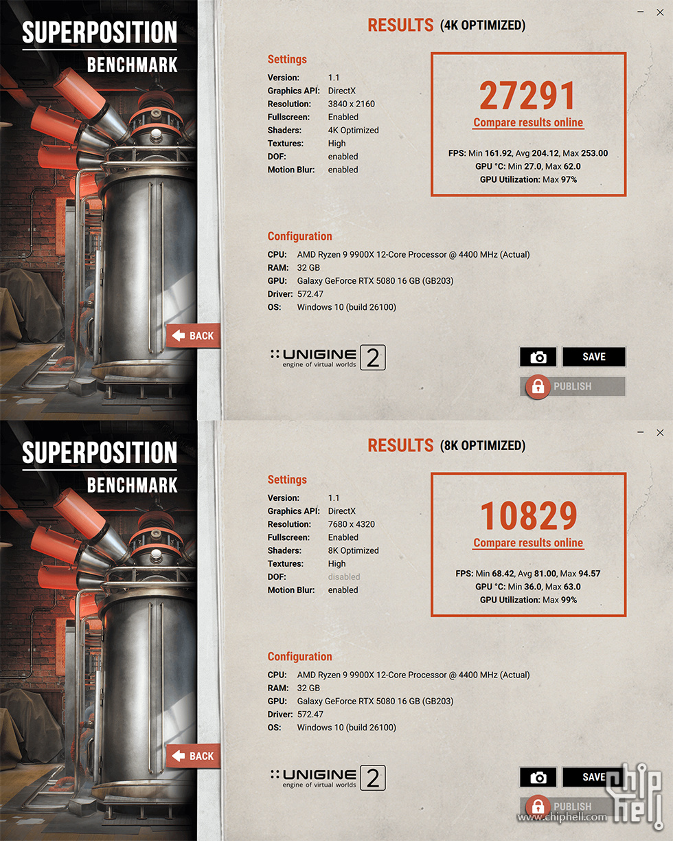

影驰 GEFORCE RTX 5080 金属大师白金版 OC,SUPERPOSITION BENCHMARK 测试。

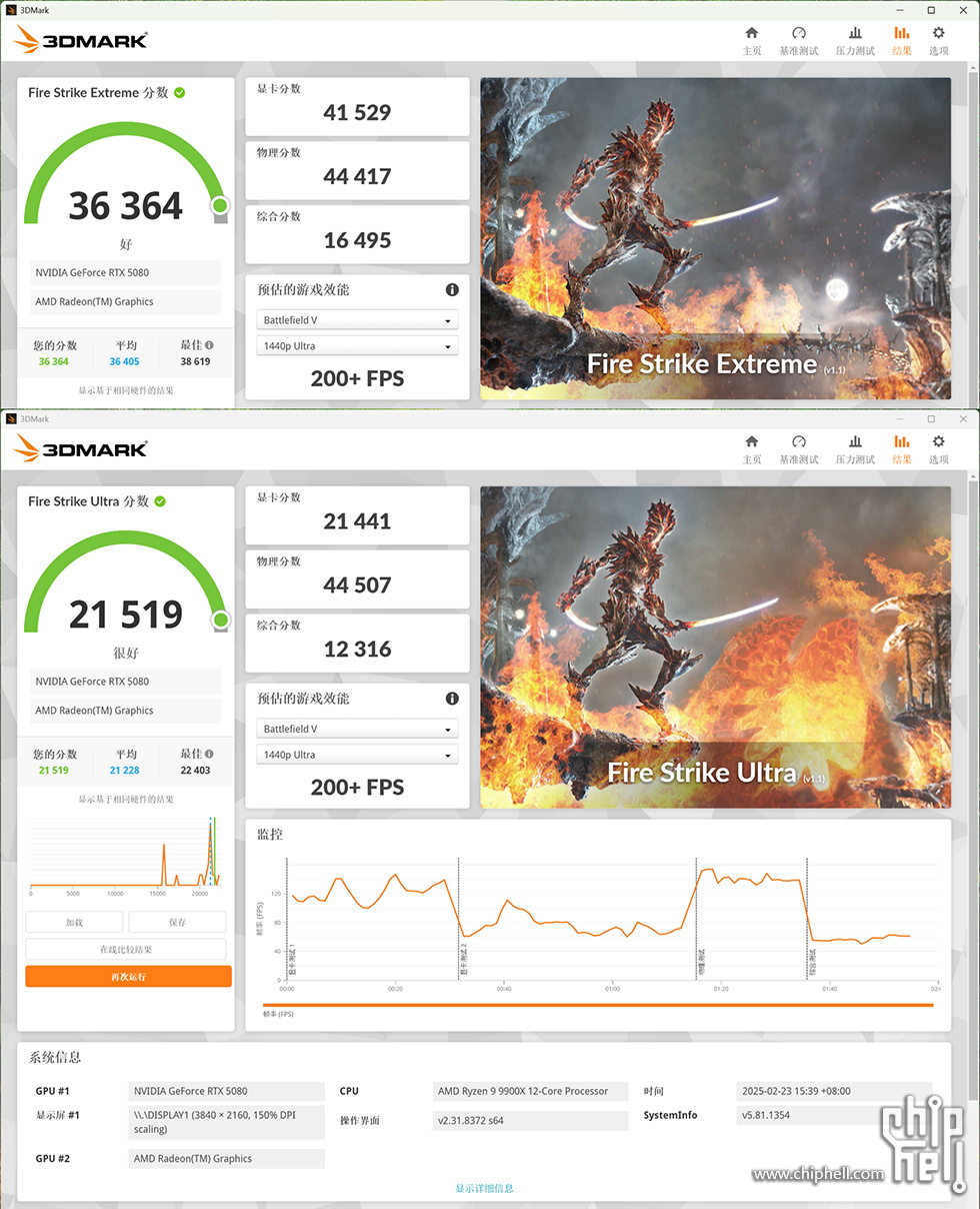

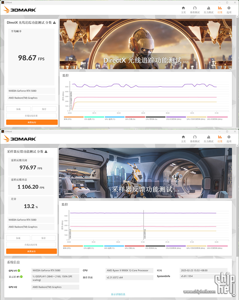

影驰 GEFORCE RTX 5080 金属大师白金版 OC,3DMARK 测试。
影驰 GEFORCE RTX 5080 金属大师白金版 OC,3DMARK Stell Normad 压力测试。

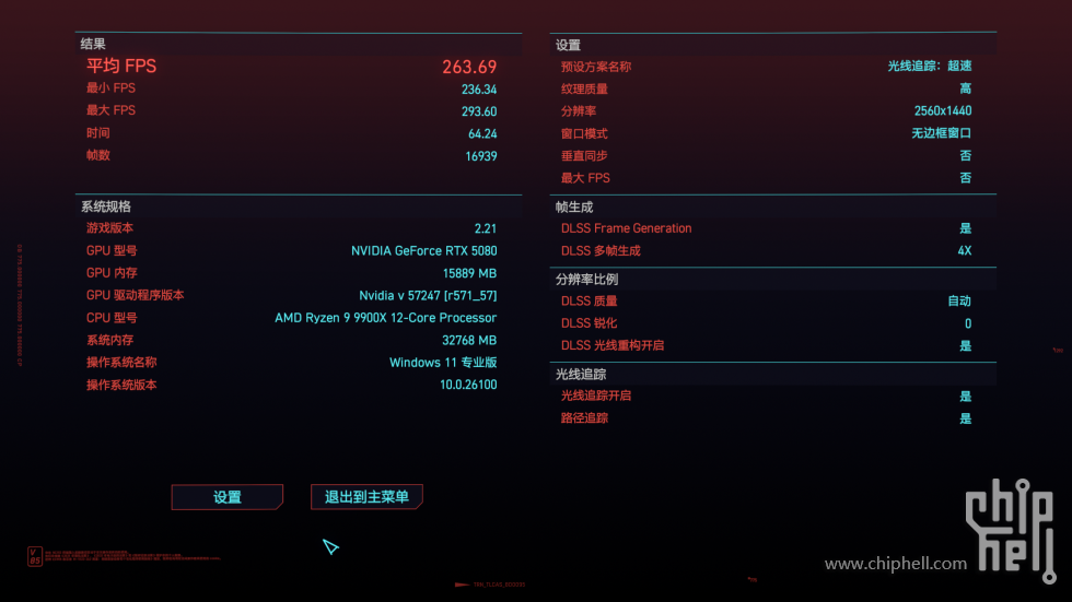

《 赛博朋友 2077 》2K/4K 分辨率,超速特效下开启 4X 帧生成的 DLSS4、选用最新的 TRANSFORMER 模型。
测试平均帧数:2K/187.89FPS,4K/263.69FPS,对比 DLSS3 提升确实是非常的大。

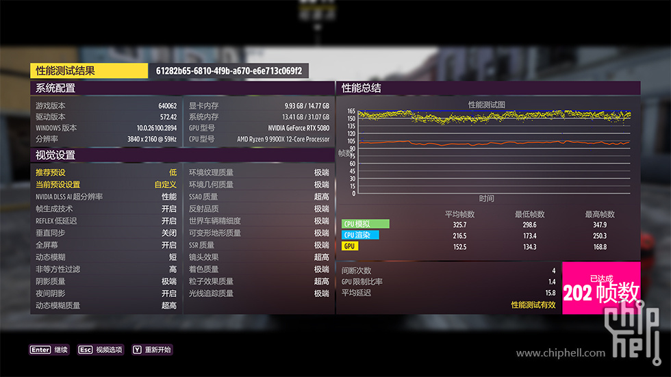

《 地平线 5 》4K 分辨率,极端画质,性能档 DLSS,测试平均帧数:202FPS。
