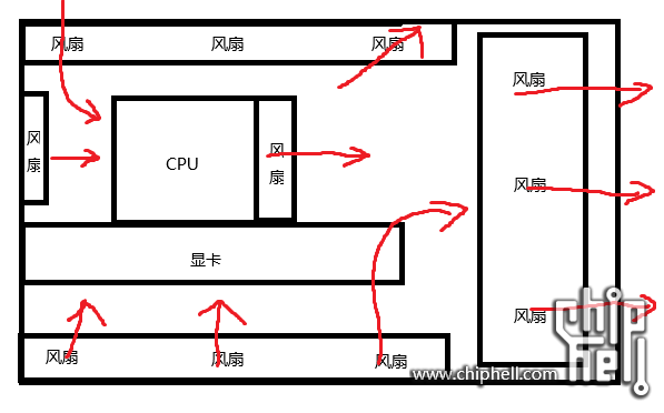

我的使用场景 CPU 基本上都不热,主要是显卡发热,风扇调速已经改成根据 GPU 温度调节。
特别是显卡上面,CPU 左侧这块区域是最热的。
现在方案是:
侧面进风
底部进风
后面出风
顶部出风
如果改成下面的方案,对显卡散热会不会更好?
侧面进风
底部进风
后面进风
顶部出风
发表于 2025-2-20 11:27 | 显示全部楼层
第一种好,后置风扇向外排出的显卡热量是最多的
发表于 2025-2-20 11:28 | 显示全部楼层
后进风和CPU风扇岂不是对着干了,。。。。

 楼主| 发表于 2025-2-20 11:32 | 显示全部楼层
我想对着干,会不会把热风挤到顶部。
如果不行的话,CPU 风扇可以换成往右吹

 楼主| 发表于 2025-2-20 11:34 | 显示全部楼层
我一开始也觉得后出风好,但问题是后面就一个风扇,出风量太小了
发表于 2025-2-20 11:36 | 显示全部楼层
chj487 发表于 2025-2-20 11:32
我想对着干,会不会把热风挤到顶部。
如果不行的话,CPU 风扇可以换成往右吹 ...
我觉得最好就是CPU风扇直接往顶上吹,热风直接就出去了
发表于 2025-2-20 11:48 | 显示全部楼层
相当不少了,我现在就是这么用的,区别就是cpu是水冷

 楼主| 发表于 2025-2-20 12:03 | 显示全部楼层
这种不会压到内存吗?有型号推荐一下?
发表于 2025-2-20 13:11 | 显示全部楼层
水冷前提下
你后面如果进风,侧面三个就需要出风
也就是
下进,后进,侧+顶出风
我试过GT502和现在包豪斯EVO,显卡4090,水冷前提下
你第一种方案,显卡温度最低,不管是横装还是竖装显卡~

发表于 2025-2-20 13:19 | 显示全部楼层
风冷也是你第一种温度最低~机箱四个脚丫子买硅胶垫,垫高一点会更好~

发表于 2025-2-20 13:49 | 显示全部楼层
可以试一下除底进风外其它都是出风!

发表于 2025-2-20 17:08 | 显示全部楼层
纯风冷就别买海景房啊,装不来也不好看啊,这结构就是上水的而且最好是CPU显卡都上水,正常来说第一种方案但是出风压力太大,后出风可以装个风量巨大的暴力扇

 楼主| 发表于 2025-2-20 18:09 | 显示全部楼层
晚上我先试试这个方案
侧面进风
底部进风
后面进风
顶部出风
发表于 2025-2-20 18:09 来自手机 | 显示全部楼层
侧面显卡立装,后面进风,塔扇吸风试试?
发表于 2025-2-20 18:15 | 显示全部楼层
说说啥U和显卡,
上左1,2进,起码1进,3出或停,
侧出,底进,后进,CPU风扇换方向,从左后进往右吹
请叫我最佳答案
发表于 2025-2-20 20:26 | 显示全部楼层
dcl2009 发表于 2025-2-20 11:30
有没有想过把机箱倒过来放
我就是上显卡 下CPU 右侧透 积灰多  但是实在懒得重现装
发表于 2025-2-20 20:28 | 显示全部楼层
vasomax 发表于 2025-2-20 18:15
说说啥U和显卡,
上左1,2进,起码1进,3出或停,
你这个不行得  温度上升 下进上出最优
而且上进风积灰 我显卡CPU倒置右侧透 已经蒙一层灰了
发表于 2025-2-20 20:40 | 显示全部楼层
用一体水, 装侧面, 进风吸给 CPU, 然后进机箱
底部进风
其他位置出风
发表于 2025-2-20 20:53 | 显示全部楼层
你在右面的风扇上,装几个转向支架,装几个风扇,就等于前进风。
